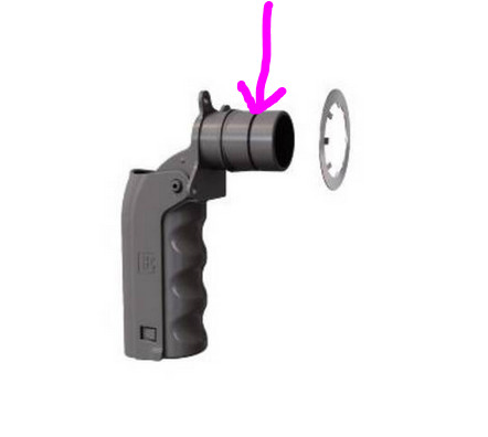

kan/ bör jag sätta väggbockspistolerna för vatten (rir) på samma höjd några cm från utgången avloppsrör?

Beträffande vattnet så är det bara kika på hyr långa slangarna är på blandaren och sätta utgången för vattnet i den höjden. Ballofixerna som du använder i väggbrickan bygger upp några extra centimeter på det.

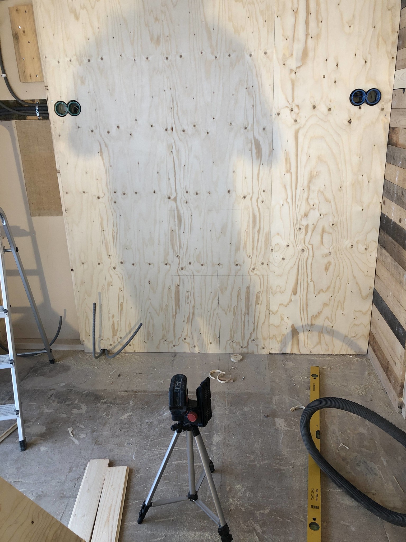

Plywoodvägg med uttag och nivelleringslaser på stativ under konstruktion.

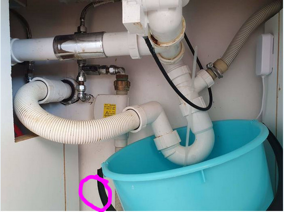

Lånar en bild från granntråden så du ser vad jag menar rent praktiskt vid installation.
https://www.byggahus.se/forum/threads/vilse-i-vattenlasdjungeln.370861/#post-3641458
Såhär blir det när utloppet i vägg sitter på samma nivå med vattnet, mindre bra.
Hade anslutningen varit i höjd vid min markering hade det var bättre.
VVS-installation med synligt utlopp och slangar i skåp, rosa markering där anslutning bör vara.

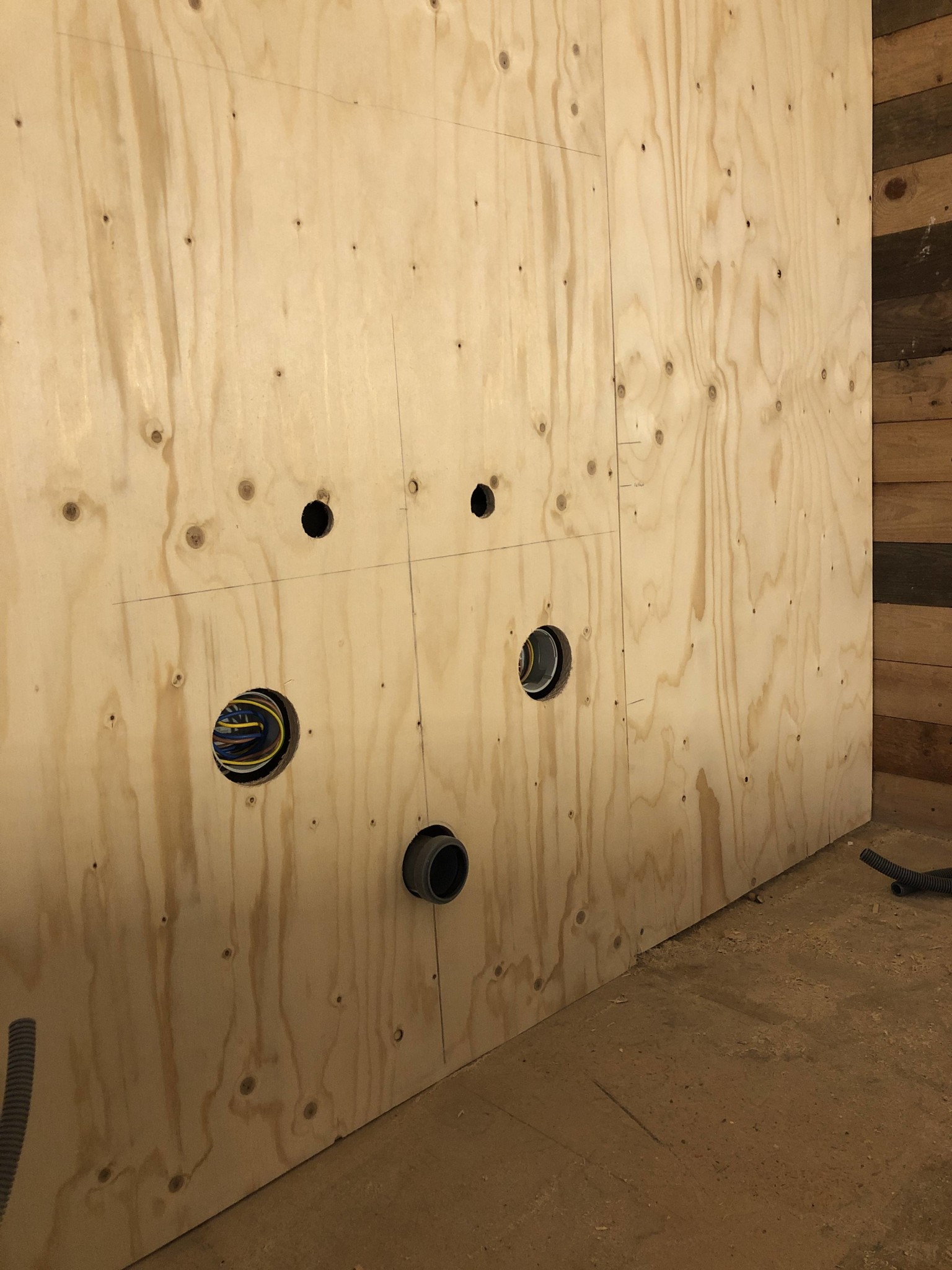

Klart....nästan iaf
  • Nyinstallerad plywoodvägg med uttag och öppningar för installationer, ännu ej färdigställd.

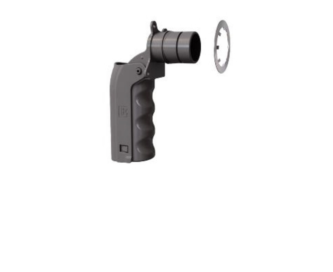

Ska skyddsröret (25mm) kapas i liv med bockstödet vid rördragningen ut genom väggen eller kan man göra det sen?

Jag kanske ska tillägga att boclstödet kommer ligga i liv med gipset (kök)
Krilleman
Bockstödets kant ska inte sticka ut utanför gipset.
Skyddsröret kan du med fördel släppa ut 10cm och finkapa det senare!

Bockstödet kommer sticka ut 1-2mm, kommer jag få problem? Väggbricka är ej i köpt.

Men skyddsöret ska kapas 2mm utanför vägg för att en väggbricka ska kunna få plats. Då kan inte bockstödet också sticka ut 2mm.
