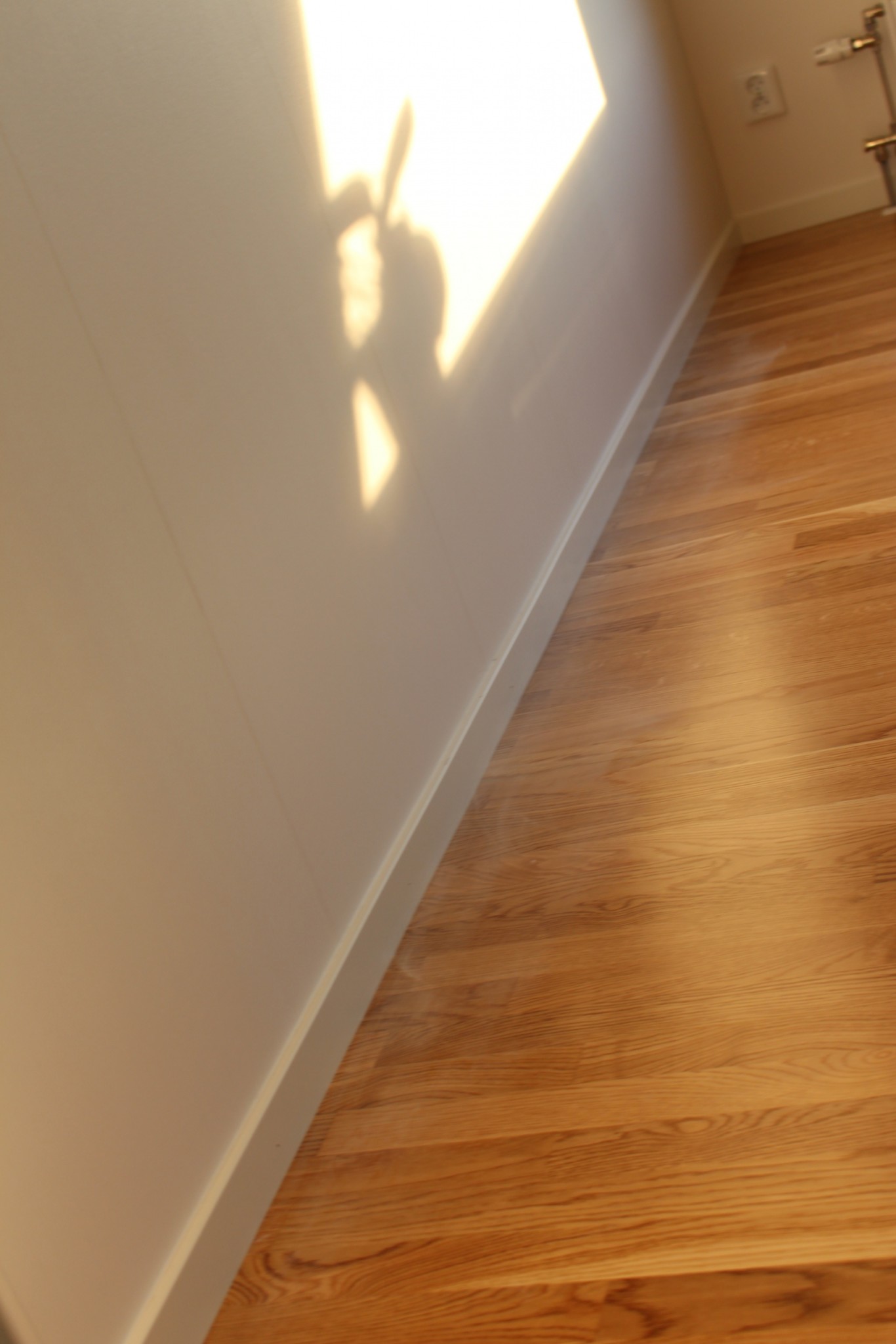

Enligt SmV representant, byggkontrollanten, så fick jag följande:
Så städa verkar det inte som de kommer göra, visst städar de efter sig men sist var det typ VITT överallt av all puts och annat.
Exempel på "fel": Visst släpljus men solen lyser in där under heöa eftermiddagen och går inte att kringå.
Vi har tyvärr redan slutbetalat och det var inget vi visste då så vi var lite dumma där...

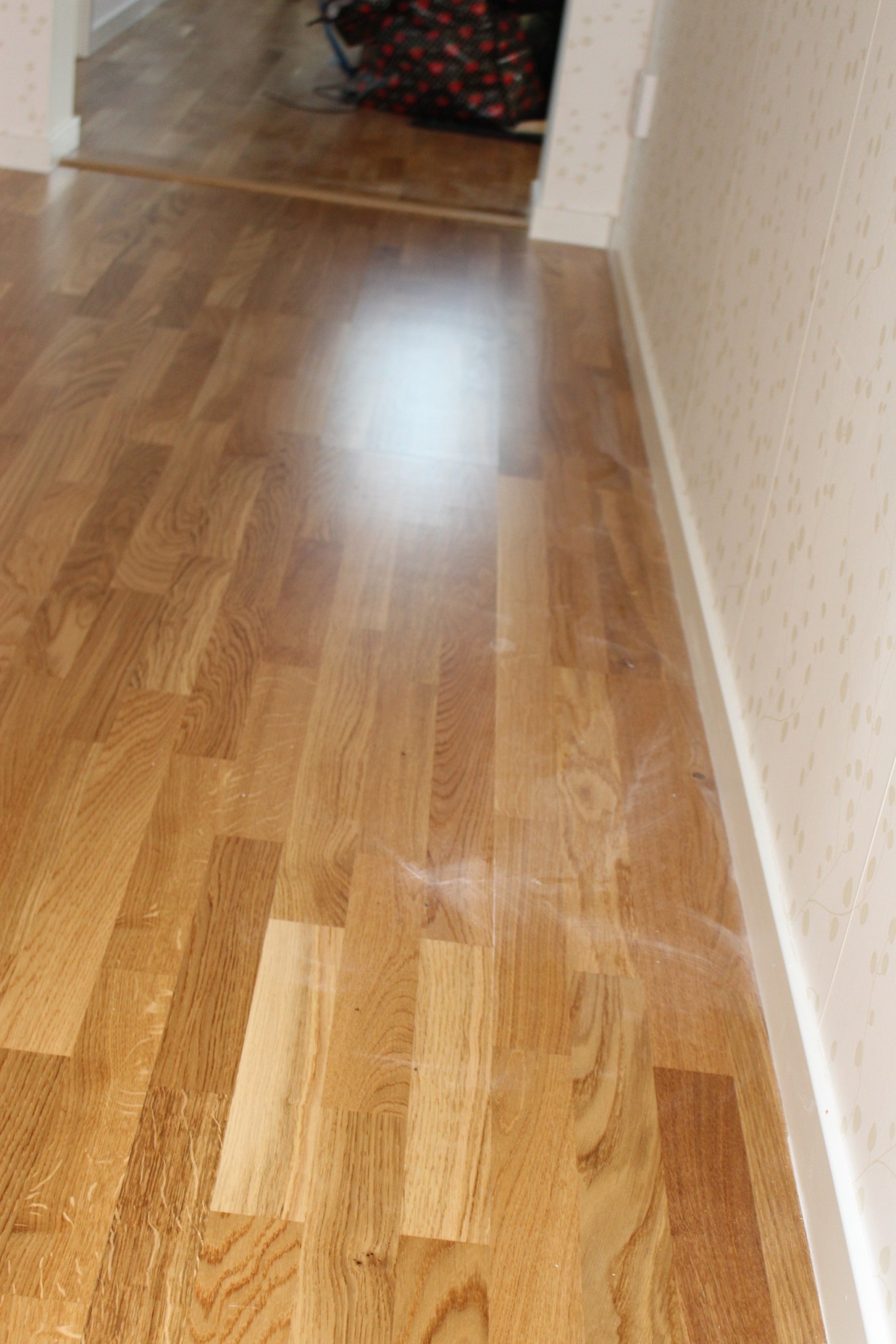

Ett par rum efter dem hade varit här:
De försökte typ lägga det på mig att det är mitt fel för att jag inte har "städat" undan så de har rummet fritt när de ska tapetsera om. Visst kan jag hålla med till viss del men målarna bara "körde" sitt eget race utan att berätta vad de hade tänkt göra och täckte för med plastduk och så vidare.

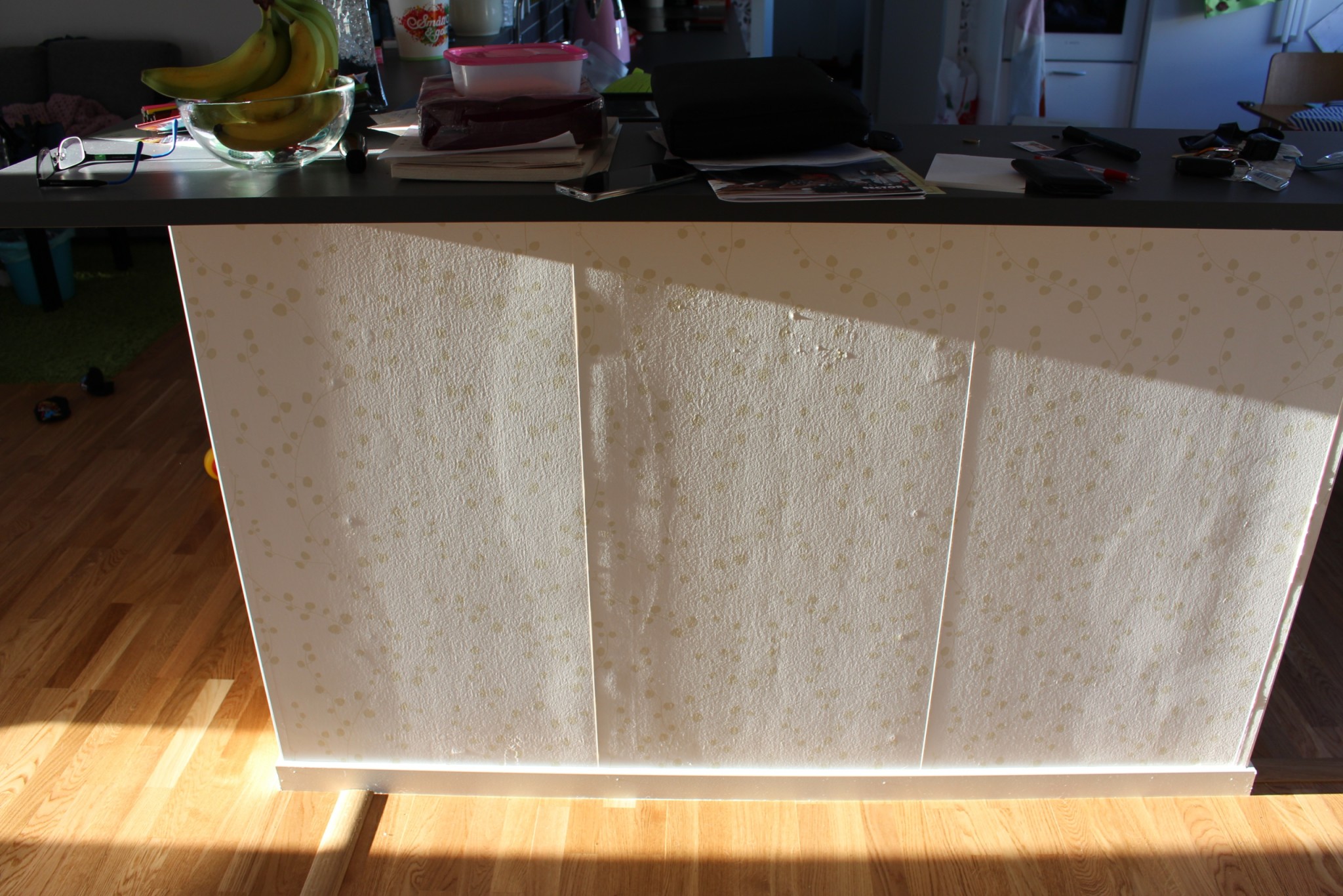

Tror inte att du har ngn skyldighet att städa undan innan de arbetar. Vill de slippa röja undan får de se till att åtgärda felen innan inflyttning.
Spacklingen ser ju verkligen tråkig ut och där förstår jag att du inte vill godkänna det.
Men om du hänger upp dig på det lilla slipdamm som man ser på dina bilder så tycker jag att det är lite väl överdrivet. Att våttorka det golvet går ju nästan fortare än att skriva ett inlägg här på BH

Normalt förfarande vid entreprenad: Vid slutbesiktning skall det vara färdigt och urstädat. Efter att besiktningsanmärkningar åtgärdats skall det också rengöras/städas om ej annat överenskommits med beställaren. En sak till, besiktningsmannen får inte lägga till anmärkningspunkter vid efterbesiktningen som han "missat" vid ordinarie slutbesiktningen. Det var många anmärkningar på grund av felaktigt utfört arbete, inte bara "slipdamm"!
Sänd faktura på städning!

Jag hade nog inte släppt in samma "hantverkare" igen de spackelspår man ser genom tapeten måste göras om helt det går inte att fusklaga!

Tar mig för pannan! Ser för j.....t ut, dom så kallade hantverkarna som utfört arbetet på bilden av köksön, har säkert vunnit upphandlingen, där enda urvalskriteriet varit priset! Jag är sååå trött på alla TVprogramm typ "fuskbyggarna " där alla förfasas över oseriösa "hantverkare" UTAN att titta på hur gjorde ni när ni bestämde er för vem som skulle utföra arbetet. Jag ger mig fasen på att det enda kriteriet varit kostnad, kostnad och kostnad. Att utföra ett kvalificerat hantverksarbete kostar tid, och tid kostar mera pengar. Vet inte varför man förväntar sig ett kvalitetshantverk men inte är villig att betala för mer än plankstrykning! Du räknar väl inte med att få en Bentley för kostnaden av en Skoda?? Skillnaden i båda fallen är stolt hantverkskunnande och den tidsåtgång och känsla som krävs för att åstadkomma detta.
