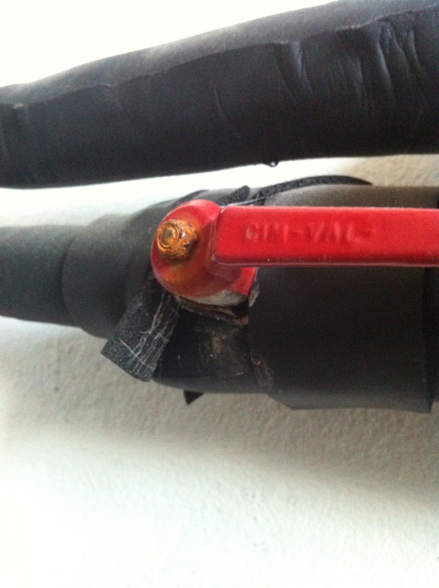

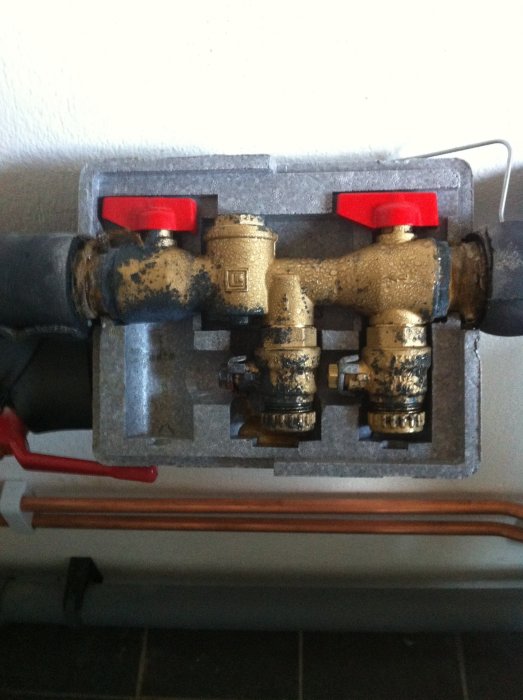

Har en NIBE F1245 bergvärmepump hemma och kollade idag smutsfiltret (tror jag att det är) på köldbärarslingan och upptäckte att det inte ser särskilt trevligt ut. Är det normalt att det ser ut så här eller ska man göra något åt det? Pumpen installerades för cirka 3,5 år sedan.
Den sista bilden är kulventilen på inkommande köldbärare.

Att det rostar lite på kulventilens handtag är normalt. Den är inte rostfri och eftersom ventilen är kall kondenserar vatten där, dvs den är alltid fuktig => rost.
Sådär tråkiga och grisiga ser mina också ut ifrån 2009. Samma modell fabrikat, LK. Konstigt att det inte finns/används rostfria alternativ där risk för kondens kan uppstå
Ok. Alltid trevligt att höra att man inte är ensam ;). Då låter jag detta bero tills jag kommer tillbaka till den punkten på underhållslistan!
Ta bort handtaget på kulventilen och isolera över avstängningen så slipper du kondensen där. Ventilen ska normalt inte behövas och behövs den är det bara att klippa upp isoleringen.

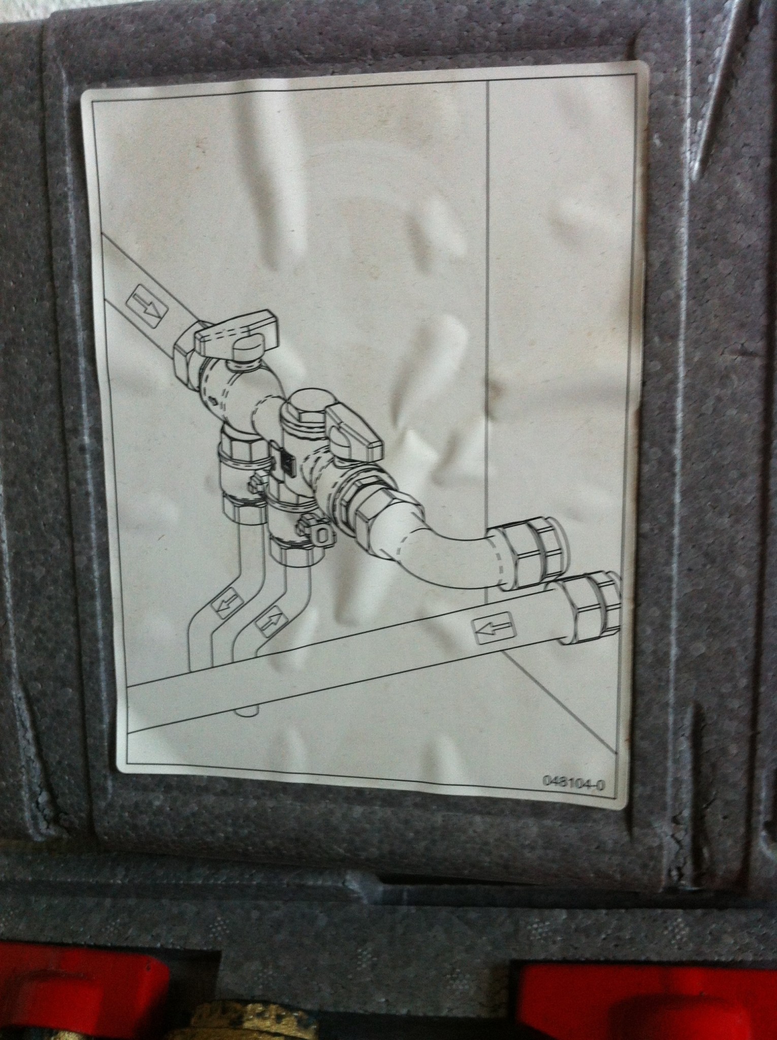

Gammal tråd men jag har en likadan grå box på köldbärarkretsen antar att den stora skålen mellan de röda vreden är filtret? Min ventilsats sitter upp och ner utan vred men verkar gå att stänga med en skiftnyckel på båda sidor. Är jag rätt ute? Brukar o-ringen vara dålig?
