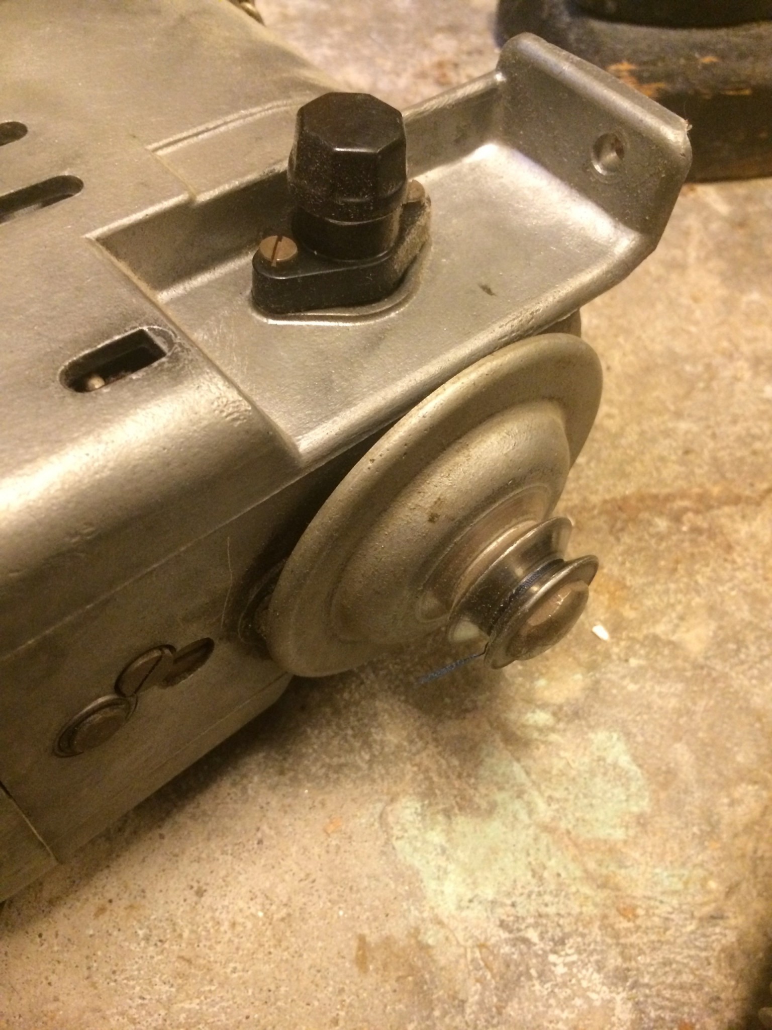

Har flera motorer där det finns mojänger på sidorna (ofta i plast) med en fjäder som går in i motorn. Känns som dessa skulle kunna vara till för att smörja. Är det så? Och vad ska jag smörja med i så fall?

en del ska vara torra, smörjer Du så fastnar skit där och risken blir att det kärvar i stället
Dvs. jag ska INTE smörja mina symaskinsmotorer tex.? Men vad är hålen med plastskruvarna till för då?

Det är inte det hålet man byter kol genom då?
Att det sitter en fjäder i tyder ju på att det skulle kunna vara för kolen. Fjädern håller kolet på plats och trycker den mot den roterande delen. Tar du ut fjädern bör du hitta kolet i andra änden.
I en elmotor finns inga "skavande" rörliga delar. Själva motorn ska därför inte smörjas. Däremot måste givetvis lagren i motorn ha smörjning. Men lager är redan inkapslade med fett, och behöver inga oljebyten.
Endera sitter kolen i plastbiten, eller så är det ett relä.
Kolen ska inte smörjas, däremot kan de behöva bytas. Men det byts först när motorn inte fungerar/fungerar dåligt.
