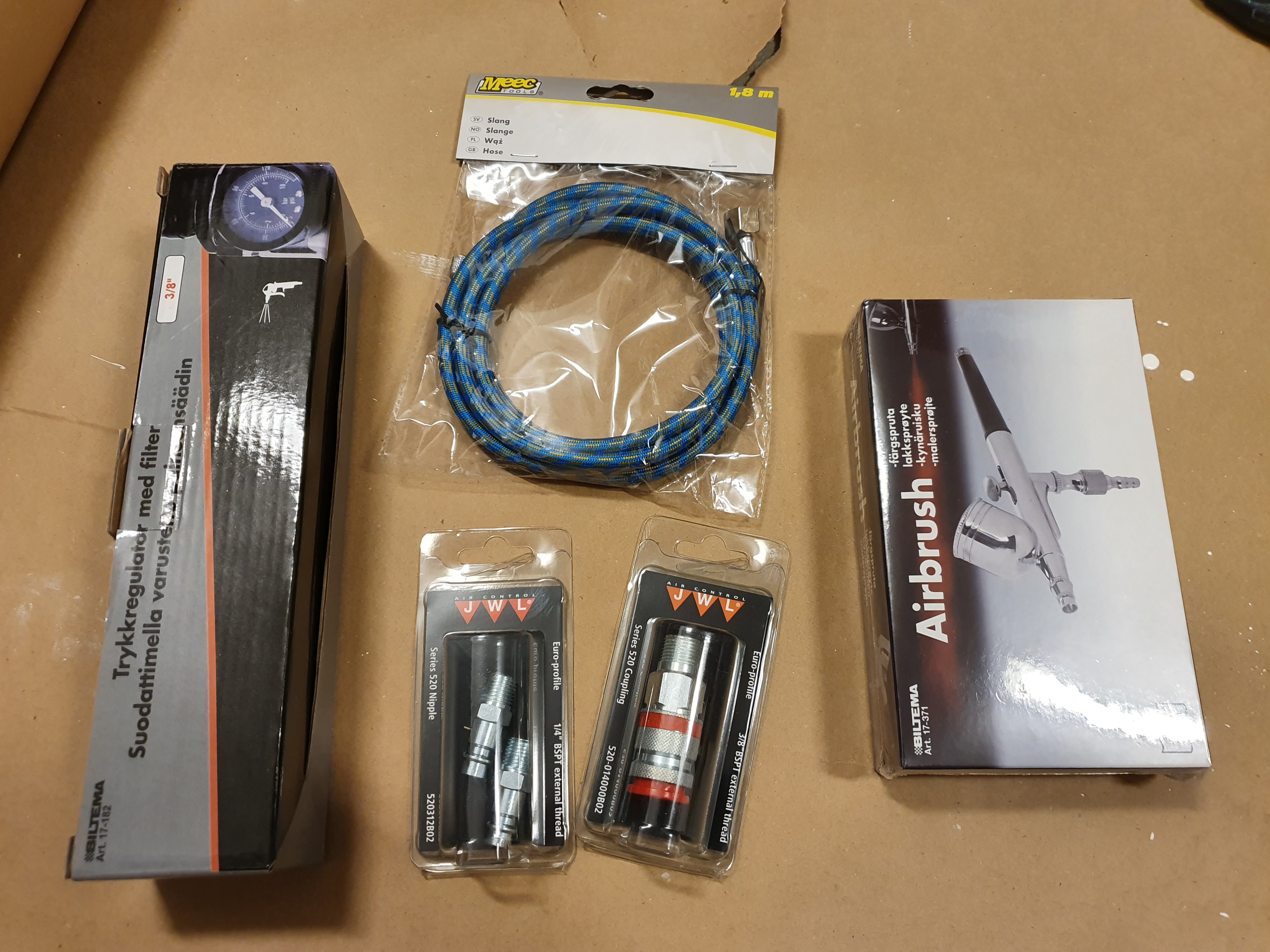

Var i väg o köpte lite prylar, fick köra till flera butiker då ingen av dem hade komplett sats märkligt nog. De(Jula\Biltema) verkade dessutom inte ha någon som helst kunskap inom ämnet.

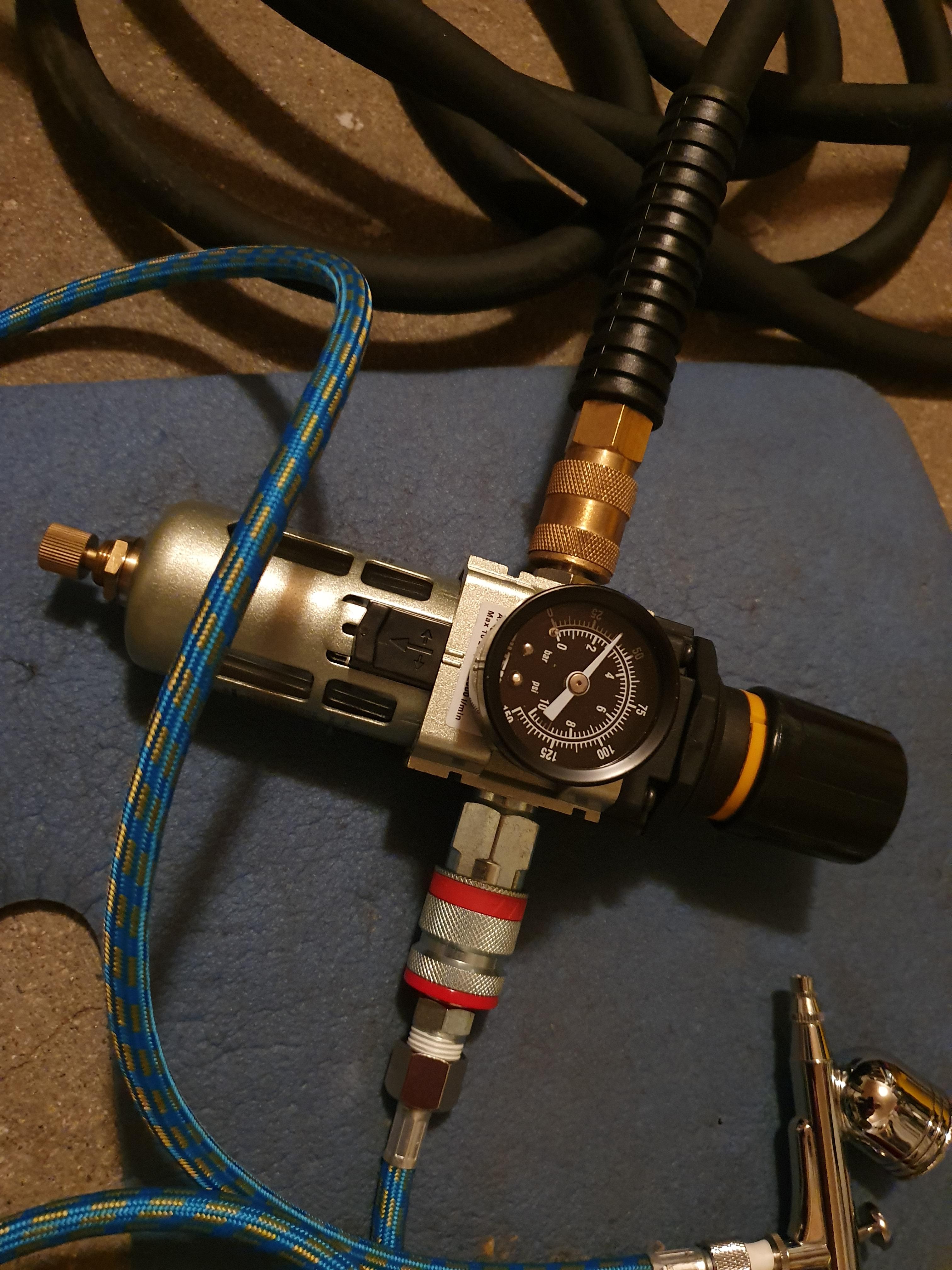

Efter lite meckande och såklart en hel del gängtejp så blev det såhär :
Första 2-3 gångerna jag kopplade ihop det så pös det så det var bara till av med det igen och på med mer gängtejp
Den 1,8 m airbrush slangen är i minsta laget men det ska säkert räcka
Nu är bara frågan hur avskiljaren fungerar, det medföljde nämligen ingen manual!? Ni säger att den måste stå upp? Det låter som att jag måste bygga en tillfällig rigg för att hänga upp den där jag ska måla lite då. Hade hoppats att den bara kunde ligga på marken.
Jag antar att man tydligt ser när behållaren är tom? Hur släpper man ut vätskan? Är det till att skruva av skruven i botten? Är det något filter i den som ska bytas ut?
Jag ska måla miniatyrer med airbrushen, tanken är att huvudsakligen lägga på primer och lack med den. Färgen och lacken jag kommer använda är från Vallejo och vad jag förstår akrylbaserad.

Tror det blir bra med den där slangen!
Angående avskiljaren/regulatorn så fick jag med ett fäste (vinkel med hål) till min, fick du inget sånt så räcker det att fästa den med buntband eller liknande mot t.ex bordsbenet.
Du dränerar vattnet genom att öppna skruven i botten med tryckluft inkopplat som vanligt, sprutar ut fort då
Lycka till, och ha så kul!

Det stämmer det fanns ett fäste med som man sätter med 2 skruvar. På regulatorn så sitter det en plast ring som ska hålla fästet, verkar vara en smidig lösning.
Denna kommer ju få skruvas upp och ner beronde på var man jobbar någonstans men det känns ändå rätt att ha den nära. Är det så att jag skulle dra in slangen i huset och sitta med det där så vill man inte behöva springa ut i garaget föra att ändra trycket.
Märkligt dock att ingen instruktion ingick!?

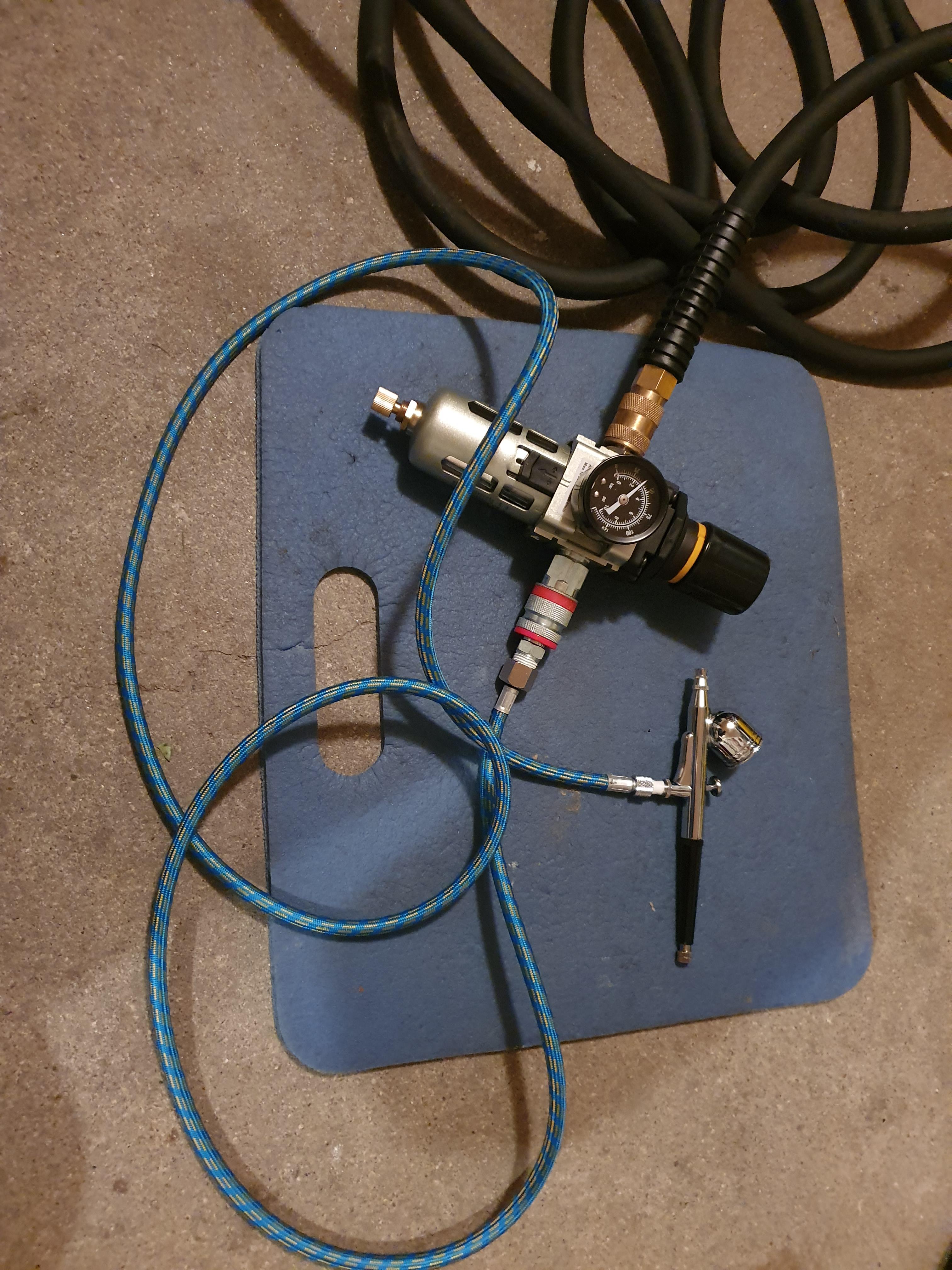

Har nu kört en del med airbrushen och den fungerar utmärkt.
Själva avskiljaren var enkel att bara skruva upp på en lastpall jag hade bredvid.
Rengöringen gjordes med vatten och T-röd vilket fungerade ganska bra faktiskt. Dock är det ganska omständigt att rengöra, det tar mer tid att rengöra än att utföra målningen

Jag har Stanleys mindre kompressor, julaslangen och biltemasprutan med denna https://www.jula.se/catalog/verktyg...tillbehor/tryckluftsbehandling/filter-018009/ .S snowjim skrev:Behöver jag alltså köpa en tryckregulator som jag sätter på slangen precis innan den går över till airbrush slangen? Jag har 2 st 1/2" 10 m slangar, min tanke var att använda en av dem och koppla på en airbrush slang. Behöver jag ytterigare en tryckregulator för detta direkt på slangen?
