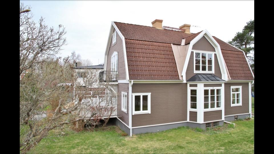

Detta är vårt nyinköpta hus, byggt 1924. Häcken som omringar huset är hagtorn, riktigt dåligt skött. Jag har räknat till fem andra sorters blad i den, och dessutom har den hål på upp till två meter i nederkant.
Vi måste fixa med detta nu till våren, då vi har småbarn som behöver skydd mot att springa ut på gatan.
Husets tomt ligger på framsidan, och är i princip den ni ser på bilden, plus några meter till. Ingen infart att ta hänsyn till, men dock ett hörn, där det skall vara god sikt.
Som det känns nu har vi två alternativ:
1, smidesstaket (matchar smidesdetaljerna på balkongen som ni ser skymtar bakom syrenen)
2, häck, med relativt uppvuxna buskar, så att skyddet mot utspringning på gatan kommer direkt. Vi funderar på tuja (trevligt att den är vintergrön - typ den enda jag har fått fram som är det i zon 5, där vi bor), men är öppna för andra förslag. Viktigast är att den ger skydd mot gatan, som sagt. I andra and får den gärna ge insynsskydd också (vilket då smidesstaket är rätt dåligt på).
I häcken finns inblandat några träd, som återkommer på fler ställen på gatan, så därför vill vi ha kvar dem.
Vi bor i ett område där alla hus ser olika ut. Grannhusen är funkis med brunlaserat staket, och vitt trähus liknande vårt med måbärshäck.
Vad tror ni blir bäst?

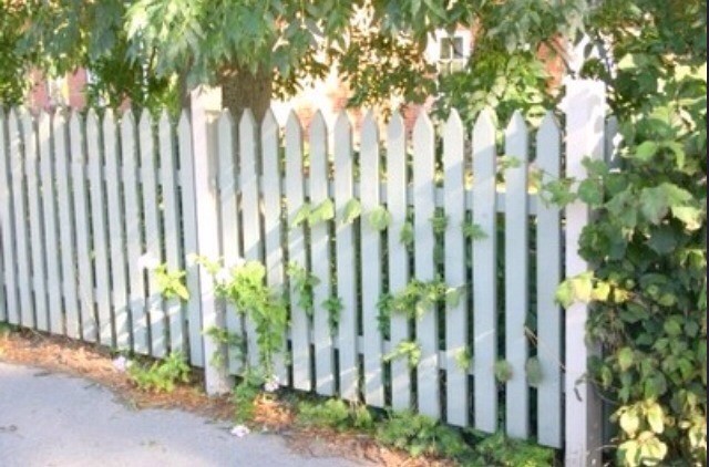

Tycke och smak går ju upp och ner, hit och dit, men för egen del har jag den senaste tiden börjat tycka mer och mer om trästaket. Det ska vara ganska höga stående "pinnar", relativt smala (kanske 6-7 cm) med spets (ungefär som på bilden)
eller snedsågade. Inte det ni frågade efter, men ändå
Jag tror (utan att ha varit på plats) att det skulle passa kanon!

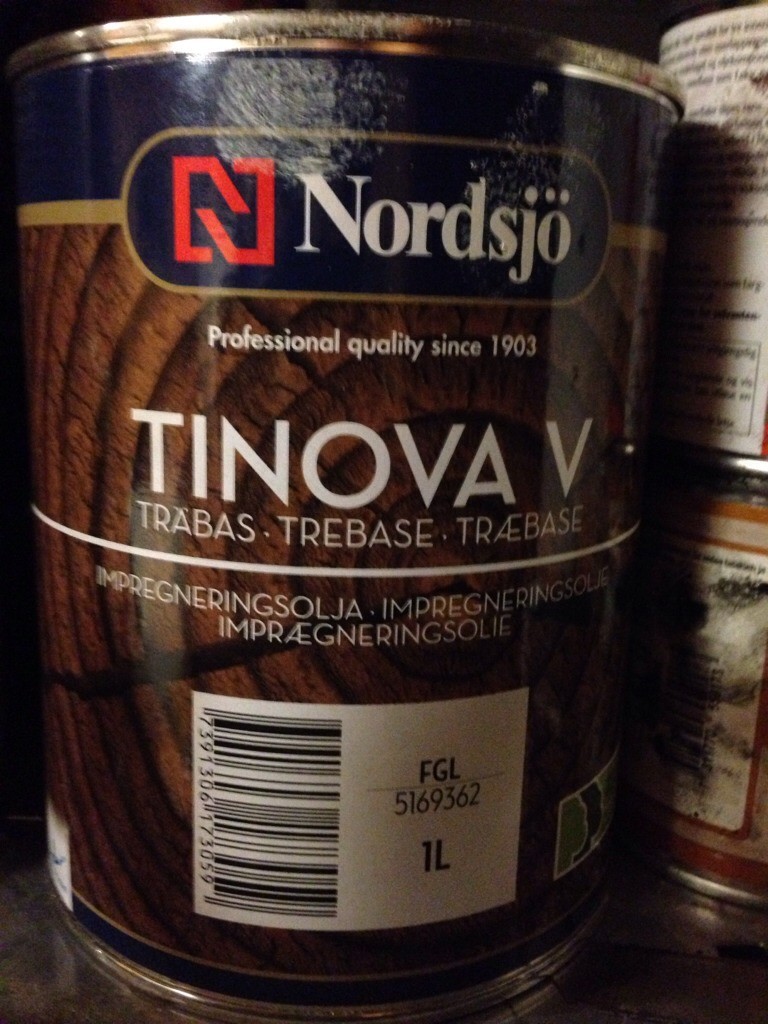

Bödde - ja, hyser inga tvivel om att vi fixar det, egentligen. Och målning är kul - men känns som det kan ta en bra stund med alla spjälor! Däremot har jag inte kollat upp just staket så mycket - om det skall målas, är det alltid tryckimpregnerat som gäller? Då måste man ju som du säger vänta att måla det (gjorde det med en altan för några år sedan), men det känns som det hade varit betydligt enklare att kunna måla alla delar liggandes i garaget innan man sätter upp dem?
Nejdå, det måste det inte vara. Ni kan stryka med någon vätska (glömt namnet på den jag använder) som motverkar röta. Man kan ställa stängerna i burken så det suger upp riktigt mycket, å sen är det bara å måla över. Det är ju bara för å rädda trät så länge som möjligt man använder tryckt, men håller man otryckt trä målat och ser till att ex högt gräs inte ligger mot ändarna så klarar ni er länge.
