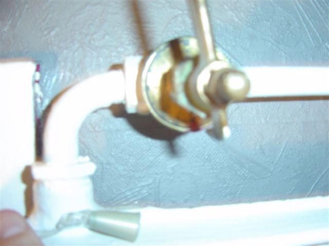

Har idag direktverkande el med vattenburen värme.

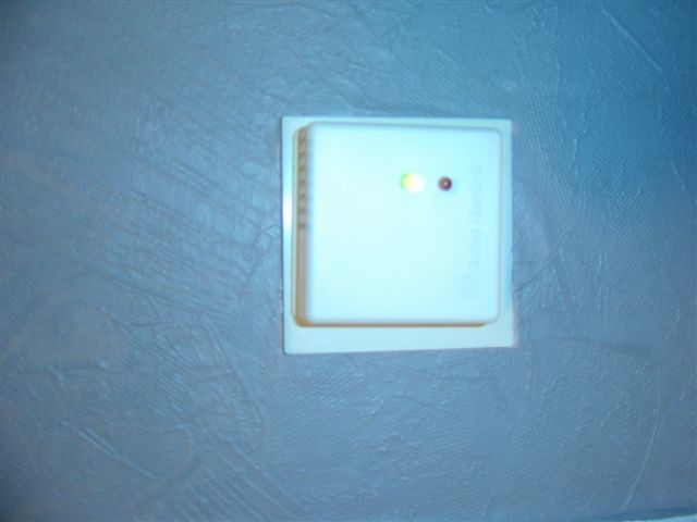

Enda termostaten i huset sitter idiotiskt placerad i vardagsrummet där jag eldar med min Keddy...
Kan man sätta på termostat på alla elementen istället och på så sätt justera varje element?
ser ut så här

kan du inte flytta termostaten istället ?
min erfarenhet av de vred du har är att de börjar läka om man rör dom
sen är det nog bättre å dona i radsystem på sommaren när man inte har något värmebehov, det går ju å byta till termostater det kommer å kosta lite å ta en del tid
att flytta givaren till ett annat rum. Där den inte påverkas så mycket av värmen från kaminen.
Jag förmodar att värmen i rummet gör så att framledningstemperaturen shuntas ner i övriga huset.
Eller är det tvärt om? Då tyder det på att kall luft (som skall in i kaminen) passerar givaren. Den kallar då på mer värme eftersom den tror att det är kallt i huset. Jag skulle nog avvakta med att sätta termostater på radiatorerna tills grundproblemet är löst.
