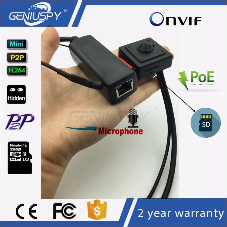

Har själv köpt 2 poe kameror från kina som fungerar OK. De låg på ca 60 dollar st plus frakt. Kör dessa med synology server.
Det finns riktigt små kameror, frågan är väl hur bra bilder det blir samt om rörelsedetektering och mörkerfunktion funkar hyggligt.
I princip skulle man kunna montera dessa vid i brevlåda, i lyktstolpe, i lamparmatur mm.
Undrar hur bra filmer det blir?
