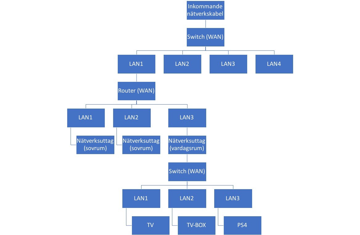

SMART TV, Apple TV, PS4, XBOX, TV-BOX ... i ett nätverksuttag?
Som rubriken lyder har jag bl.a. en smart tv, apple tv, ps4, xbox, tv-box i mitt vardagsrum. Fastän alla dessa enheter, förutom tv-boxen, går att köra trådlöst, vill jag av förklarliga skäl ändå köra trådbundet.
Men i vardagsrummet har jag endast ett nätverksuttag.
Hur gör jag för att köra alla enheter trådbundet?

Efter routern så kan du montera hur många switchar du vill om du vill utöka antalet nätverksuttag.

Kolla om din router stödjer gigabit då rekommenderar jag att även switchen stödjer detta så får du minimal hastighetsförlust

Billiga switchar för hemmabruk finns vanligen med fem eller åtta portar, i ditt fall rekommenderar jag åtta portar, så att du har några i reserv för eventuella framtida prylar. Kostnaden är inte särskilt hög ändå, några hundralappar.
De allra flesta switchar idag har gigabit anslutningar, men som tidigare sagt, kolla för säkerhets skull. Jag tror inte att jag har sett någon switch med mindre än gigabit på några år... Också i detta fall är prisskillnaden antagligen minimal gentemot switchar med 100 mbit/s)

Problemet som jag har är att nätverkskablar från nätverksuttag i sovrum 1, sovrum 2 samt vardagsrum är dragna till hallen och möts där tillsammans där inkommande kabel kommer in.
+ när jag kopplar in enligt ovan får tv-boxen från Telia ingen IP-adress. Så allting verkar fungera förutom digital-tv.
Telia tv kräver ett vlan pålagt på porten. Jag minns inte vilket rakt upp och ner. Ring och fråga dom eller googla så hittar du vilket vlan det är.nzsc skrev:
