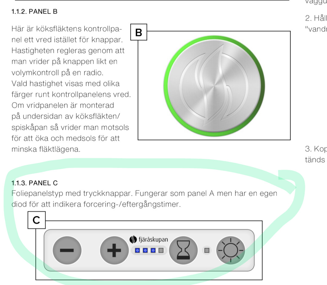

Jag har den här modellen: https://fjaraskupan.se/produkter/koksflaktar/skapsflakt/diskret-famK KMNelhas skrev:
På den varianten styr man den med en vridkontroll på utsidan, men det finns även en kontroll som sitter på delen inne i skåpet. Jag kopplade loss den inne i skåpet, kollade vilka pins som motsvarade vilka knapptryckning och ersatte sedan den kontrollen (användes aldrig ändå) med esp32+reläkort.
Oh, det där låter väldigt intressant. Jag har samma modell. Var hittar du kontrollen på insidan?T Tooth skrev:Jag har den här modellen: [länk]
Kan vara så att du har en nyare version. Men annars sitter den på delen i skåpet, går inte att missa.fatsug skrev:
