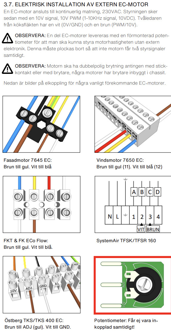

Jag håller på att planera vårt nya kök. Har köpt en fläkt från Fjäråskupan. Denna har en 0-10v-utgång som skall styra en fasadmonterad fläkt. Som jag förstår det är 0-10v-kommunikation inget konstigt så man fläkt bör vara kompatibel med valfri EC-fläkt, dvs inte bara en (dyr) fläkt från just Fjäråskupan utan även till exempel en fläkt från Systemair eller motsvarande. Nåväl, till min fråga. Jag vill också kunna koppla fläkten till mitt hemautomationssystem (baserat på HA) med exempelvis en Shelly 0-10v-dimmer för att styra grundflöde och förbättra husets ventilation. Frågan är, hur kan jag göra detta på ett enkelt sätt? Kan jag ha koppla in både utgången från fläkten och från en 0-10v-puck på den externa motorns ingång eller måste detta göras på något särskilt sätt? Är som ni förstår helt renons på sånt här, så all hjälp tas tacksamt emot!

Njae. Det är väl inte att rekommendera att ha 2 olika spänningskällor. Det finns kretsar som kan summera spänning eller ta den högsta / lägsta av de två. Eller så läser du av spänningen och tar in den i HA och styr fläktarna med hjälp av logik i HA istället.

Har du mätt hur fläktens kontrollpanel funkar? Skulle du kunna ta in signalen till en ESP32 som reläar den infon till en 0-10V-enhet vid fläkten?

Illustration av elektrisk installation för EC-motor, med kopplingsschema för fasad- och vindsmotorer, FKT & FK ECo Flow och SystemAir TFSK/TFSR 160.
Jag menar signalen från kontrollpanelen, där du ställer in fläkthastigheten/belysning. Den skickar en signal till kretskortet som i sin tur ger 0-10V till fläktmotorn.
Det är inte säkert att knapparna på kontrollpanelen ger 0-10V. Det kan vara något annat. Så för att avgöra om du kan kidnappa signalen redan vid kontrollpanelen med en ESP måste du veta vad som kommer från knapparna.

Jag har en liknande lösning, fjäråskupan som styr en EC-fläkt på taket (mekanisk frånluft + köksfläkt). Jag ville framförallt kunna styra forceringsläge vid dusch. Har använt den inbyggda styrningen av EC-fläkten på kretskortet i fjäråskupan. Har dock kopplat in en ESP32 med dubbla reläer (mot kretskortet) för att kunna starta forceringsläge och tända/släcka belysning i kupan. Automation i HA startar forceringsläge baserat på fuktsensor i respektive badrum. Fungerar mycket bra 👍
