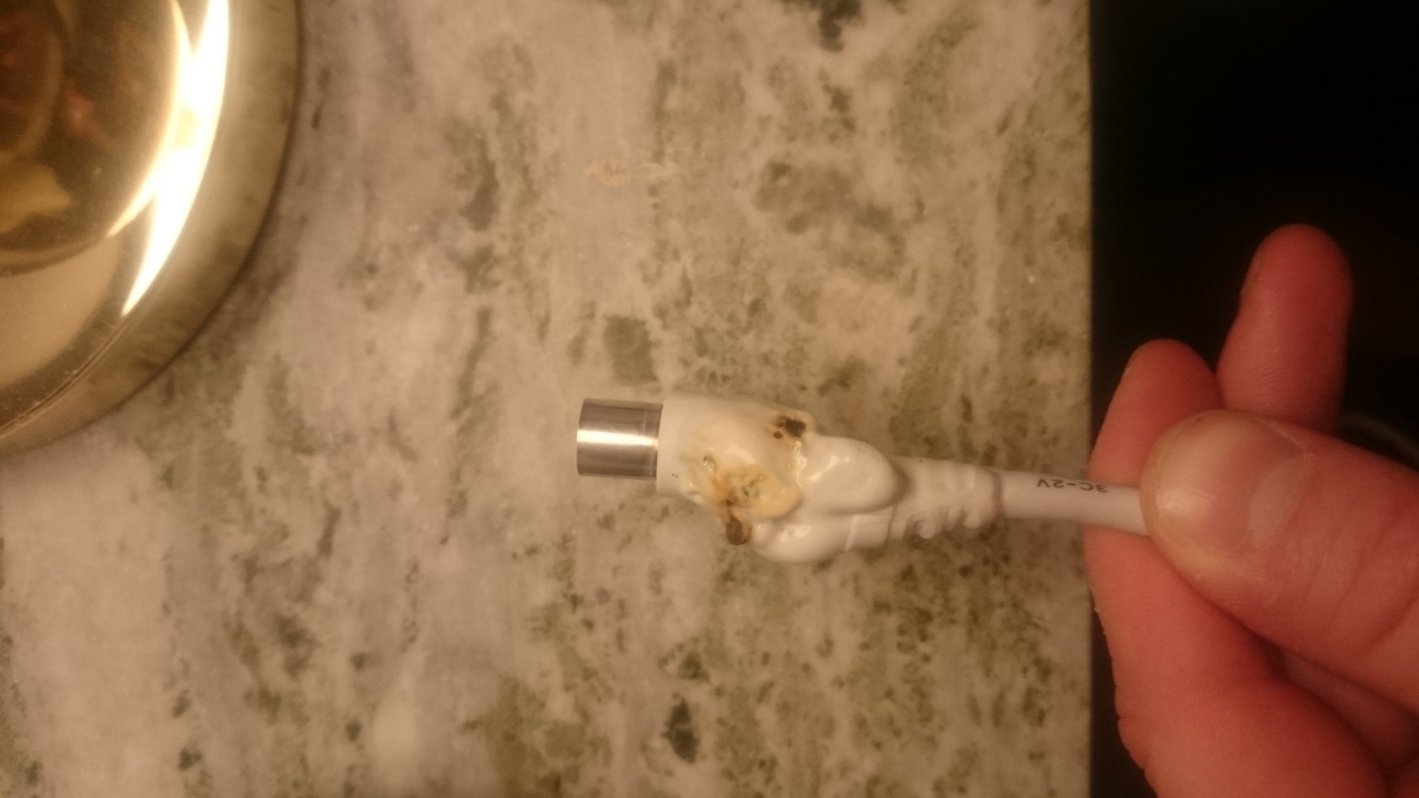

Det där ser väldigt skumt och konstigt ut. Jag är ingen expert, men har svårt att se att vagabonderande strömmar skulle kunna skapa det där (som uppstår med olämpliga jordningar, som beskrevs högre upp i tråden). De strömmarna kan iofs. bli stora. Men spänningen som driver en vagabonderande ström är väldigt låg. Därmed blir det inte så stora effekter att det skall kunna smälta en kontakt sådär.
Det här ser mer ut som det antingen är något allvarligt fel på boxen, så att det är isolationsfel i boxen. Eller möjligen i en förstärkare i kabeltv nätet.

Nej den var inte kopplad till någon förstärkare.

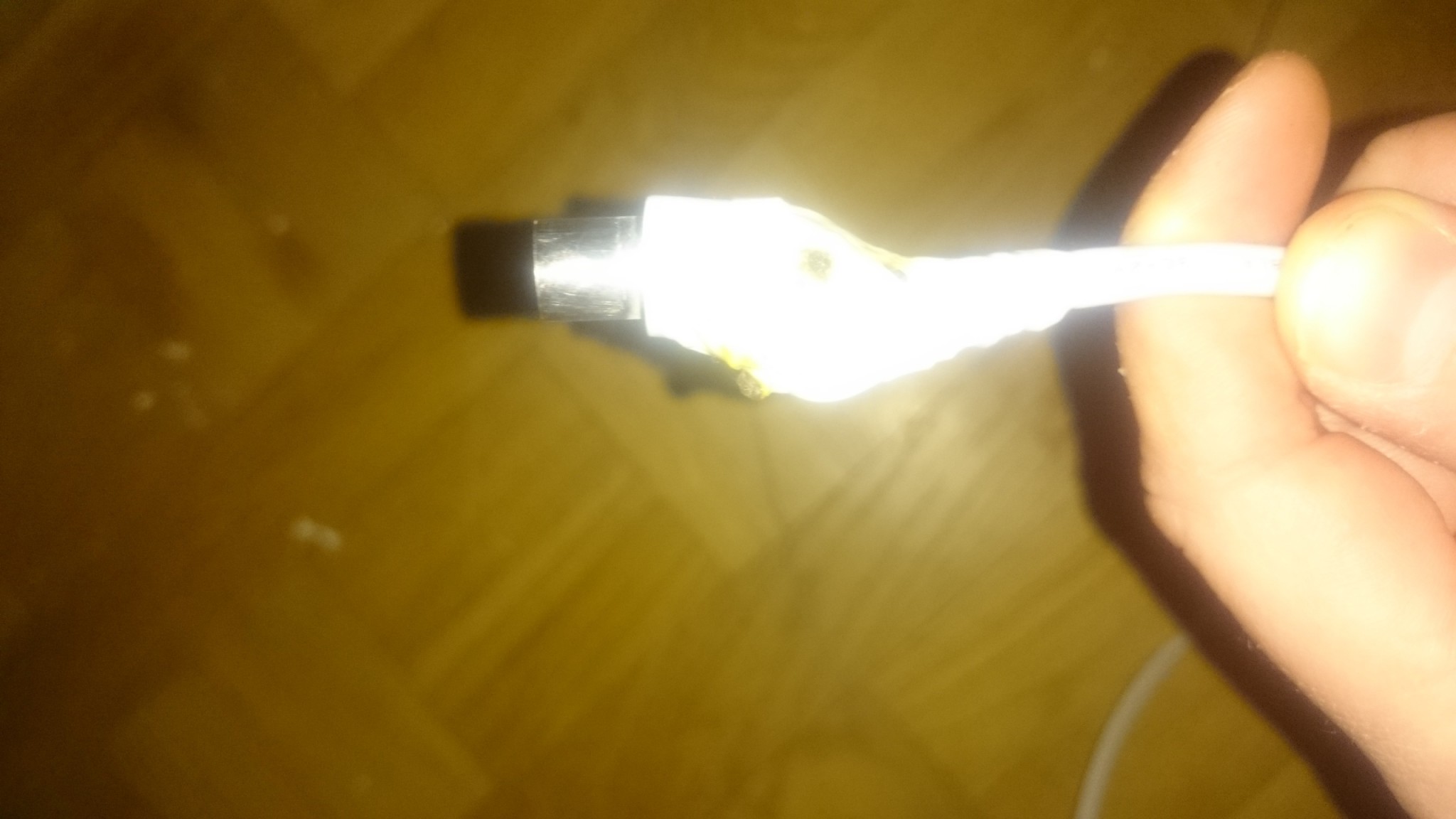

Det enda är en hdmi som går till tvn. Kom på en till grej som jag glömde skriva, antennkabel n var skarvad med en till antennkabel och den satt i boxen och den som smälte var ihopkopplad med den. Alltså inte den som satt direkt i boxen som smälte.
Har TVn jordad stickkontakt och sitter den i jordat uttag?
Det kan ha varit dålig kvalité på antennkabeln, det kan vara glappkontakt inne i kontakten.
Om du försiktigt försöker få bort höljet runt kontakten så kan det kanske gå att se om kontakten var dålig.

Jag har jobbat i antennanläggningar från Comhem och där är det inte ovanligt med spänningar på drygt 100 V om man mäter mellan antennkabelns mantel och elnätets jord. Det finns en anledning till att jag brukar ha montagehandskar på mig när jag kommer till såna jobb...
Jag vet inte exakt vad det beror på men misstänker att boxarna är bra på att skicka ut skit i nätet. Antennanläggningen kan vara jordad flera kilometer bort, kanske mer. Man ska komma ihåg att när de flesta byggde om sina nät till Comhem fuskades det rejält, Comhem betalade inte särskilt mycket till de installatörer som byggde om. Det gick helt enkelt inte ihop om man skulle följa alla regler, sorgligt men sant. Det ska egentligen sitta galvaniska avskiljare i varje ny huskropp men det gör det inte.
Firman jag jobbade på då tackade nej till såna jobb, det fanns ingen förtjänst.
Jag har iof aldrig sett det du visar upp men misstänker att det har något med potentialskillnad mellan antennanläggningen och elnätet. Nu har man helt andra krav som tur är. Alla nya antennuttag för Comhem måste vara galvaniskt avskilda, vilket borde varit fallet från början.
