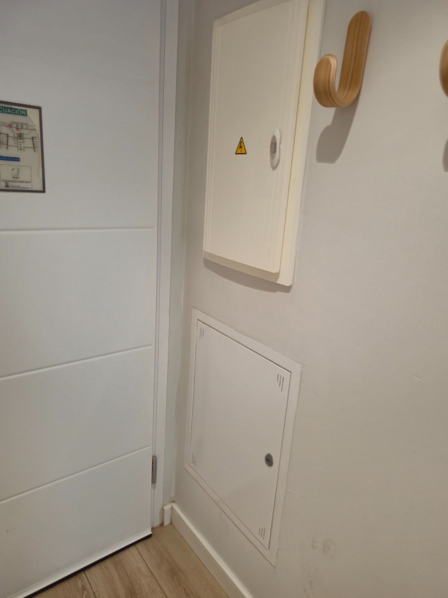

Precis. Lite det jag är rädd för. Är på ett 5 år gammalt hotell nu där det är ut som att de pinkat upp centralen på väggen. Schneider i detta fallet.Purre skrev:
