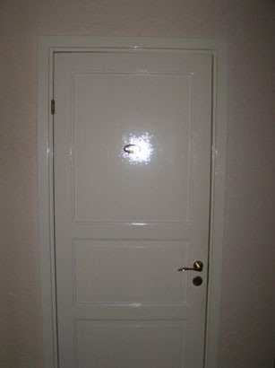

om fibrerna i träet reser sig väldigt när du lagt på häftgrunden/grundfärgen, kan du slipa lätt med ett mycket fint sandpapper så att de uppstickande fibrerna reser sig, sen lackerar du ett par gånger med vitlack. Rekommenderar liten roller till de helt släta ytorna för en fin yta, och pensel i områdena mellan ram och speglar.
Bifogar en bild på en av mina dörrar som jag målade för sex år sen...
Nu har jag börjat måla dörrarna vita ändå! Tack för alla tips och råd - det hjälpte mig att fatta beslutet att måla istället för att köpa nya dörrar! Jag har kvistlackat och målar nu med häftgrund. Väljer mellan oljebaserad eller vattenbaserad vitfärg sen. Har ju målat listerna runt med vattenbaserat liksom portalerna så jag tänkte att det kanske är bäst att fortsätta med det om det är så att den oljebaserade färgen gulnar något med tiden - eller???
Den oljebaserade färgen "spärrar" bättre dvs du behöver inte måla lika många gånger. En annan fördel med oljebaserad färg är att den håller bättre och får en hårdare yta. Nackdelen är som sagt att den gulnar med tiden.

Jag vill än en gång tacka er och framförallt "Korsriddaren" som argumenterade väl för att jag skulle måla mina furudörrar istället för att köpa nya vita! Det var inte så jobbigt att måla dem och det blev SÅ bra! Jag är verkligen supernöjd! Nu återstår övervåningen bara med tak som ska laseras och fyra dörrar som skall vitmålas.....
