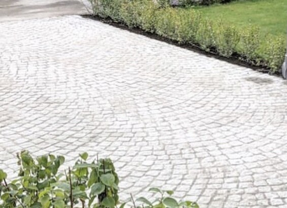

Laddar upp bild på smågatstenen som får stora fogar så behlver vara någon av fogarna ovan. Ingen som kan sånt här och kan vägleda ossA Auusi skrev:Hej,

Bild lånad.
Tack. Menar du typ torrbruk som man sopar ner mellan stenarna? Underlaget känns ok men det är säkert minst 20 år sen det gjordes. Blir det jättejobbigt att fixa till om det typ spricker?P Prodigys skrev:
Ja, man sopar ner det torrt och vattnar sen. Sen får man ligga och skura rent stenarna om man inte vill ha en tunn betonghinna på dom som visserligen slits bort med tiden men ser lite tråkig ut.P Potatis1 skrev:
Om det spricker så kan man om det är stora sprickor bara fylla på, är det mindre så får man hugga bort det som ligger där och slänga i nytt.

Utav en slump började jag diskutera hårdfog med en av mina kunder som lagt 60 m2 marksten.
Själv skulle jag foga 40 m2 skifferplattor.
Glöm hårdfog sa han, ogräset tar sig igen det och mycket värre att få rent och fixa till än om man kör med fogsand. Det är bara att acceptera att ogräset kommer att komma
