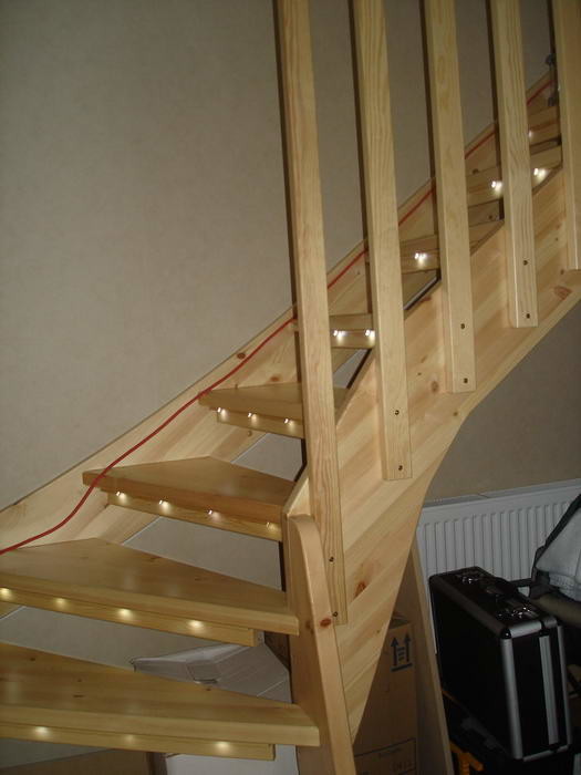

Jag har monterat så här!
Blir snyggt i mörker!
4st dioder under varje trappsteg.
Har byggt ljuslister själv, dioderna köpte jag från www.litepol.se

snyggt ! inga problem med värme? jag kan lite el så det ska väl gå, blir ju lite kabeldragning men det ska väl gå

Dioder drar väldigt lite el (avser vanliga dioder) så det är inte nått problem med värme. Det finns även nått som heter power dioder (eller nått sånt) som är kraftigare och kräver kylning men det är inte såna du ska ha till trappan.

Snyggt, hur gömde du kabeln?
Har själv funderat på en 5W halogen (hide-a-lite) under t ex vart tredje steg, men än så länge har jag ingen bra lösning på kabeldragningen. Alla tips mycket välkomna!

Har satt en list längst fram på undersida trappsteget, kabeln ligger gömd i listen och dioderna sticker ut genom hål i listen. Sen samlas kablarna ihop i en kabellist som går längst in mot väggen.
Dioderna är diffusa vita, provade med flera olika men jag ville inte ha dom för starka så de mjölkvita blev bra då dom sprider ljuset bra.
