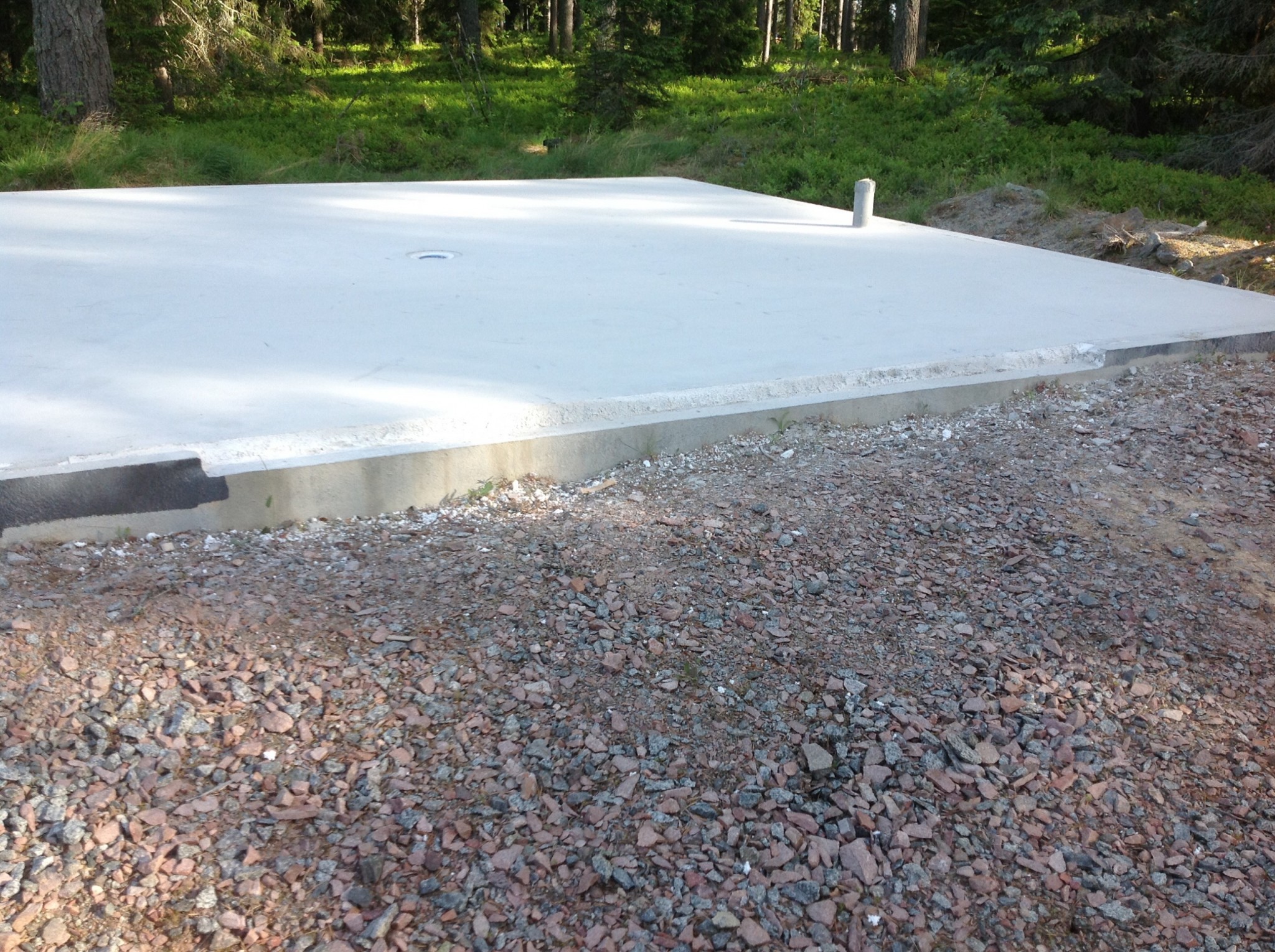

Jag fixade till min garagegrund idag inför veckans byggnationer och upptäckte något som jag inte förväntade mig. Jag försöker beskriva så kort som möjligt nedan.
Grunden är gjuten för tre år sedan i samband med att vi reste huvudbyggnaden och vi använde kantelement (L-balk 420 mm) från dåvarande betongmästarna, nuvarande prefabmästarna. http://www.prefabmastarna.se/produkter/
Jag vill direkt klargöra att detta inlägg inte är någon klagosång över tillverkarna, tvärtom är jag mycket nöjd med både kontakten och produkten. Däremot tror jag att jag själv klantade till det vi gjutningen. Jag blev vid beställningen uppmanad att förbereda för lutningen till garageöppningen och beställde således en L-balk som var "urfasad" för att lösa detta. En bockad rostfri plåt senare skulle saken vara klar. Hur detta i praktiken skulle fungera vid själva gjuttillfället funderade jag inte särskilt på och jag gissar att det är det som är problemet.

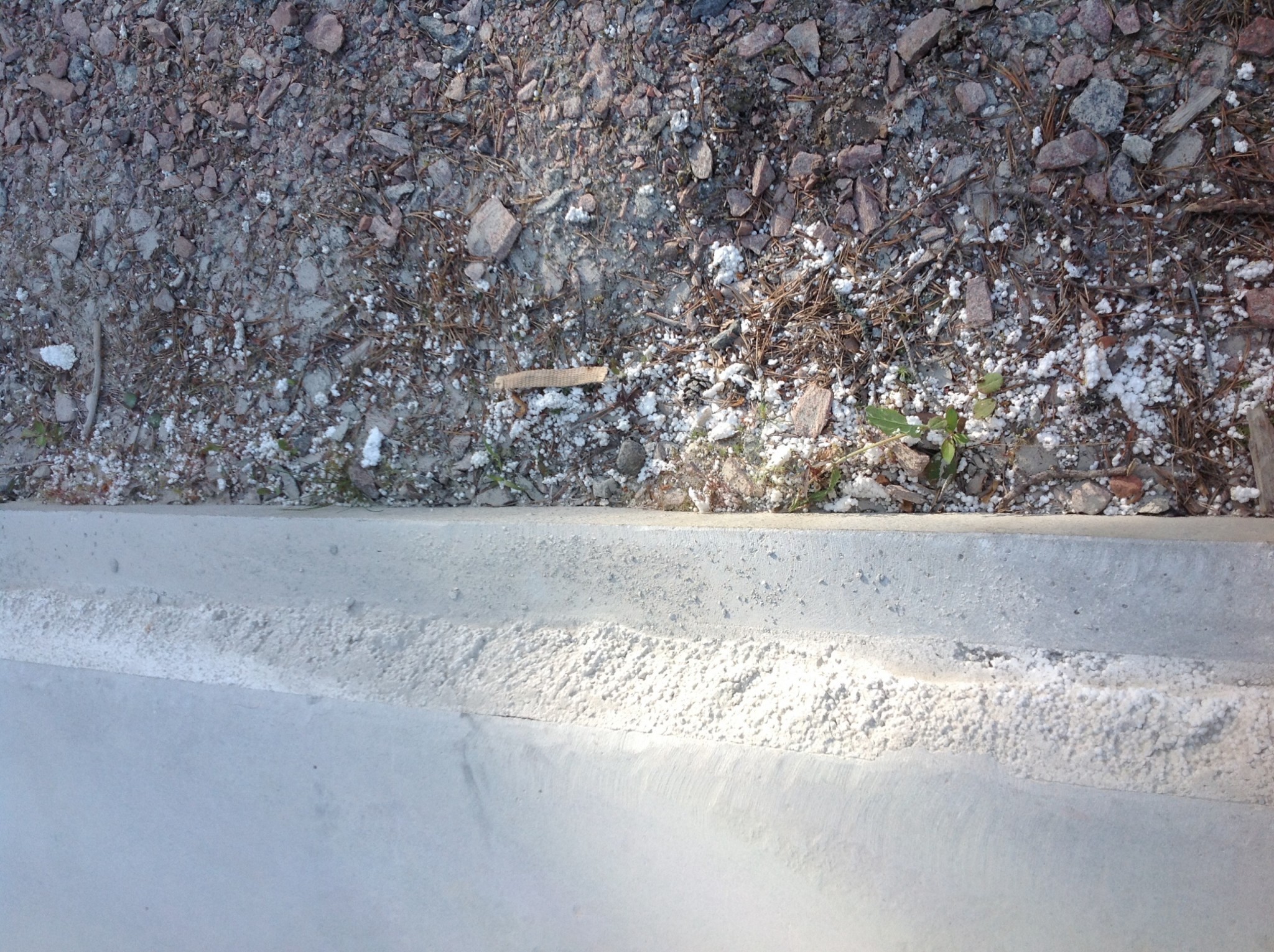

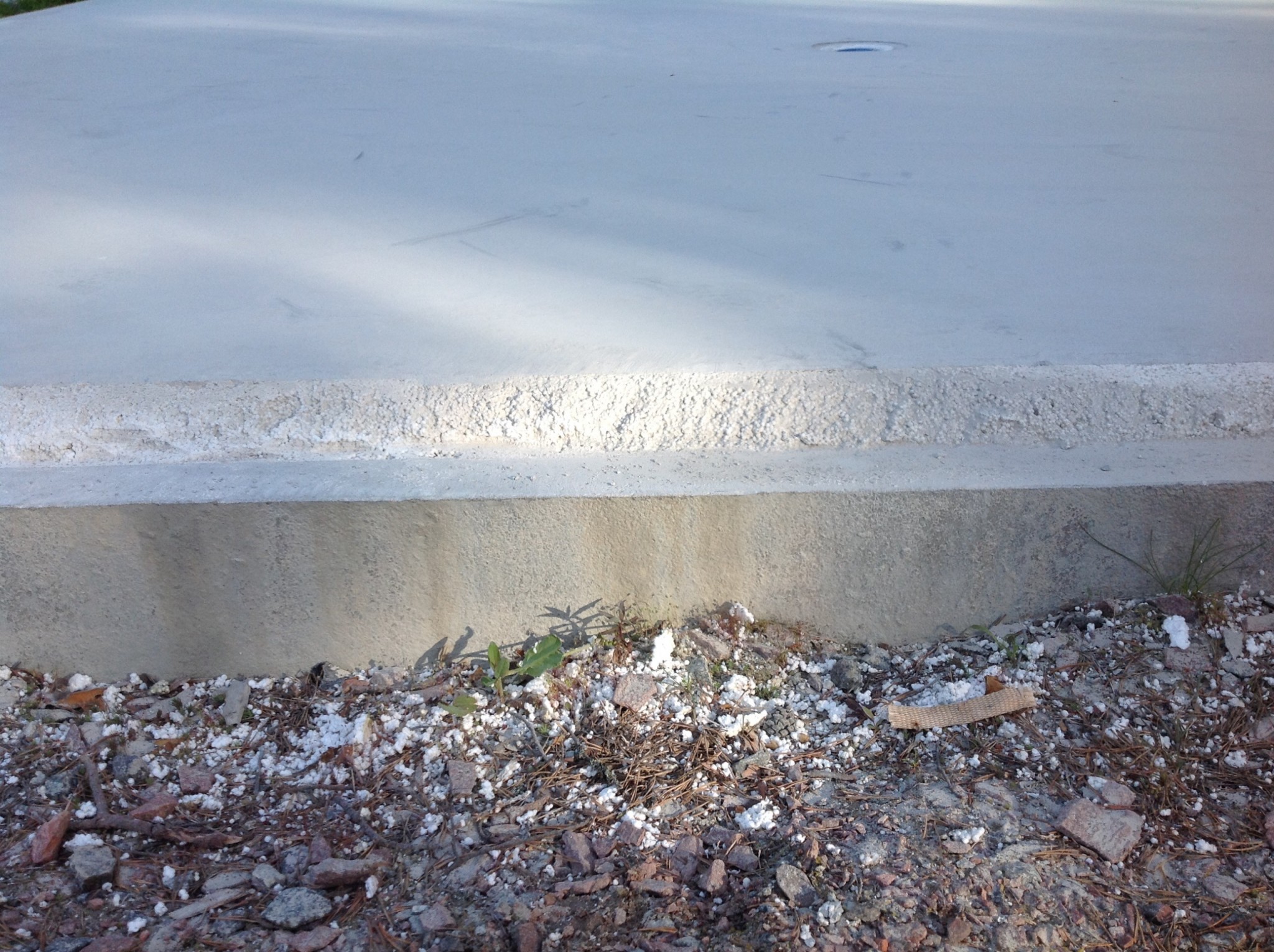

Resultatet blev, i stort en mycket bra grund, men just där garageporten ska sitta blev det inte riktigt som jag tänkt mig. Nu har jag plattan på en nivå, därefter isolering och sist själva urfasningen i L-balken på en ca 50 mm lägre nivå - bäst fångat på sista bilden. Jag inser nu att lutningen skulle fixats till när jag gjöt plattan men det är ju så dags nu.
Vilka alternativ har jag nu?
Lägga på en rejält kraftig plåt (5-6 mm) utan vidare arbete, eller måste jag "spackla" på med bruk för att få rätt lutning och sedan på med en betydligt tunnare plåt?
Finns det en tredje/fjärde väg? Vilket bruk skulle ni välja?
/ Jan

Jag skulle nog formsätta med plankor på utsidan och en lutad i överkant, som hänger ned som ett tak ner i betongen som lutar på samma sätt som fallet du vill ha och sedan fylla formen med betong, så att den "tar i taket" på utsidan och ligger i jämnhöjd med plattan på insidan. Då får du fallet du vill ha.
Jag fick min garageplatta gjord för två veckor sedan. Jag gick ut och gjorde fallet själv med spackelspade när betongen började bli lite fast, en halvdag efter den hälldes i. Blev inte världens rakaste fall kanske, jag hade hellre lagt i en vinklad bräda från start, så att fallet skapades utan annat arbete än formsättning.
