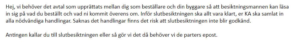

Nu säger besiktningsfirman så här:
Text på svenska om avtal, besiktning och nödvändiga handlingar för slutbesiktningens godkännande, e-post nämns.
Har jag uttryckt mig fel vid beställning, heter det något annat än slutbesiktning? Jag trodde besiktningen var för vår egen skull och inte att det kunde vara risk att slutbesiktningen inte blir godkänd?
Jag har dålig koll och tar gärna lite råd.

Er besiktningsman behöver underlag för att kunna göra en slutbesiktning. Så det är inget konstigt att man begär in dessa. Ring och snacka med firman ni ska anlita för att göra slutbesiktningen så förklarar dom.
