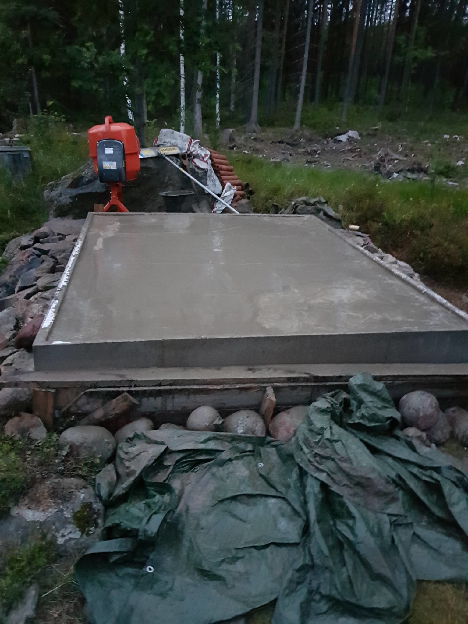

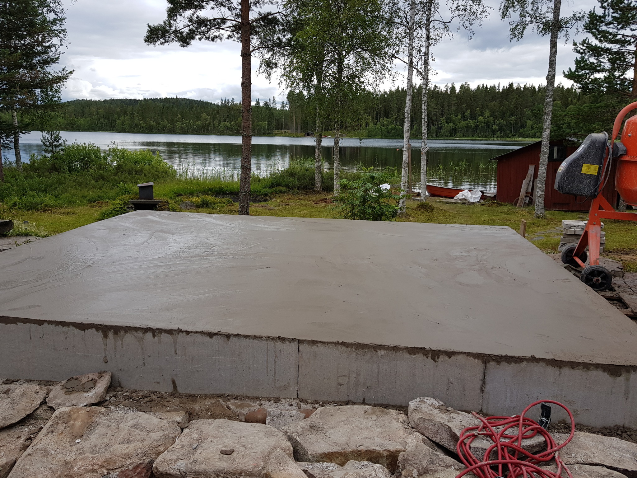

Jag missbedömde cementåtgången igår och saknar nu ca 5 cm till L elementkanten!! Vad gör jag ? Åker till stan och köper mer och bara fortsätter där jag slutade kl 23 igår eller väntar till detta har brunnit och lägger på resterande? Tacksam för snabbt svar med tanke på om förstnämnda funkar

Rugga ytan och åk till stan och köp mer cement.

Vad ska det bli? Hur är täckskiktet till armeringen? Saknas det 50mm så borde armeringen synas.
Om du har täckskikt och det i nuläget inte påverkar konstruktionen, så är väl det bästa att låta det vara eller ev. spackla senare.
Om du bara ska fortsätta gjuta nu så behövs ytterligare förtagning i befintlig gjutning.

Tack för att du tar dig tid.. det är precis ovanför armerarmeringsmattan..Det är grunden till ett utekök som skall muras med ca 120 hålsten plus gjutna skivor så det är mycket tyngd som skall på. På väg nu för att köpa mer cement nu :-)

Tack Arne för ditt snabba svar i morse förhoppningsvis så blir det bra även om det inte blev så jämt ..det visar väl sig framöver om det håller
