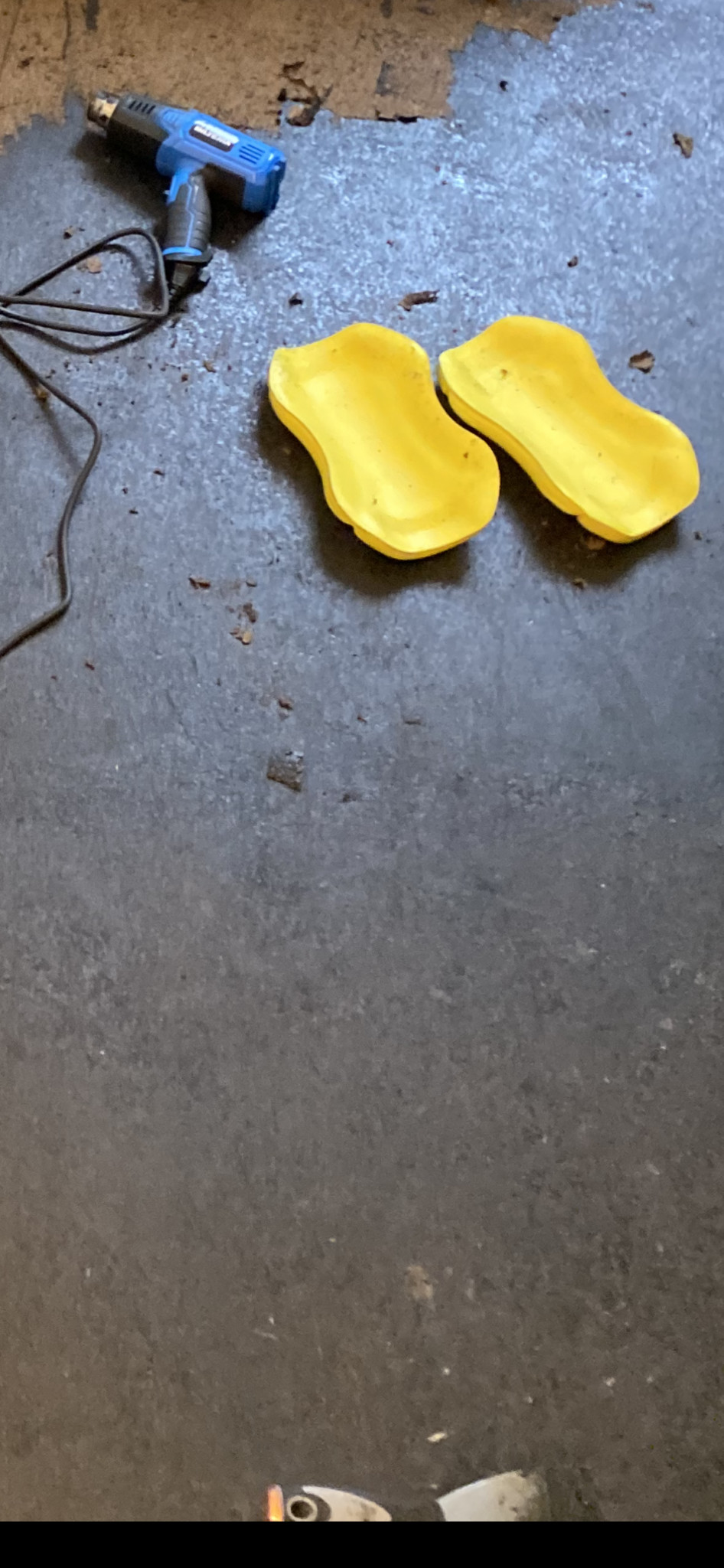

Lite sent svar men kanske hjälper andra som har gett sig in på detta helvetets jobb
Värmepistol och små spackelspadar
Mina ville inte lossa över allt med denna.
I början gick alla hörn fint med barkjärnen sen de envisaste platserna fick bli pistol
Underlaget är nu jämn de bara betong kvar.
Så såg de ut innan och efter
  • Gul knäskydd och elektrisk verktyg på betonggolv, beskriver renoveringsarbete före och efter.
