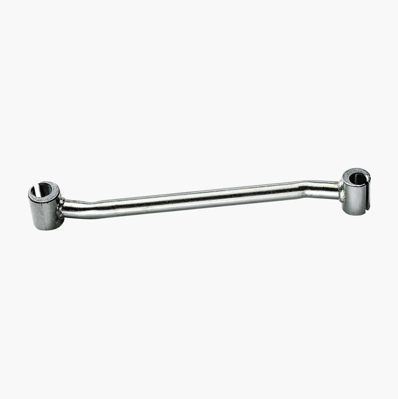

Vi har en originaldörr från 60-talet som satt sig med dålig isolering och kärvande dörr som följd. Vad jag kan se så verkar det nedre av de tre gångjärnen ha blivit slitet så till den grad att dörren hänger snett. Är det någon som vet hur man kan åtgärda detta? Allra helst skulle jag slippa byta gångjärnet men antar att det kanske är den enda lösningen?

Lägg i nya slitringar, de heter slitringar för att de slits =) När du har av dörren så kan du se om det går att rikta tapparna lite.
Hehe låter som en bra idé! Det ser dock ut som att det kanske är själva tappen som är sliten i och med att den övre och nedre delen av gångjärnet inte ligger i linje längre, löser nya slitringar detta?I InsidersUnited skrev:

Investera 60 kr i en gångjärnsriktare så kan du iallafall försöka, gör det med bladet på så ser du när det blir rätt. En sådan där riktare kan du ha hela livet om du inte bänder sönder öppningen så det är en bra investering.
