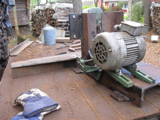

Om allt går bra blir stommen färdigsvetsad i morgon och då blir det blider.

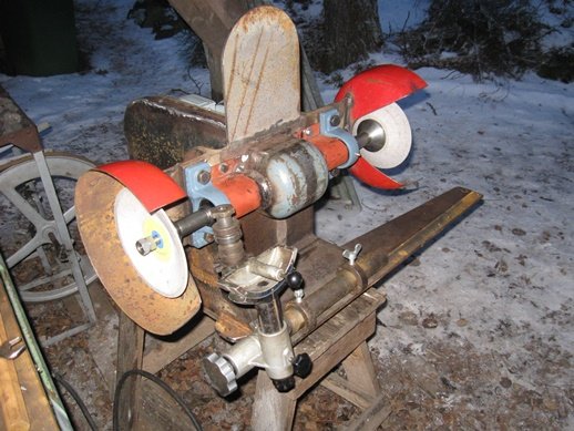

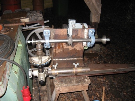

Här kommer bilderna av bygget såhär långt.

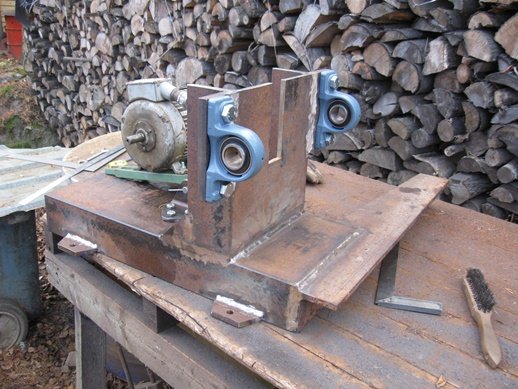

Stommen är ihopsvetsad och motor och lagerbockar monterade på prov.

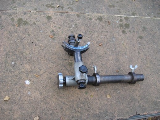

Tanken är att den gamla slipjiggen skall kunna monteras i olika positioner på det tvärgående järnet nedtill så man kan slipa både högerbett och vänsterbett moteggs på två slipskivor på varsin ända av axeln.
Slipjiggen är från 50-talet och var från början tänkt att monteras på en vanlig smärgel. På den tiden var det ju bara S-bett så då var inte motorn i vägen. Med moderna fyrvingade och sexvingade bett krävs en speciell slipmaskin med motorn bakpå.
Motorn är en 0,7kW Strömberg sannolikt från 50-talet den också
Motorfästet av gjutjärn kommer från en oidentifierad maskinrest på skroten. Enligt märkningarna på en annan del var maskinen sannolikt tillverkad i Danmark.
Stommen är av 280mm U-balk från skroten.
  • Svetsad stomme med motor och lagerbockar för en anpassningsbar gammal slipjigg.
  • Ihopsvetsad stomme med motor och lagerbockar på ett arbetsbord, avsedd för slipjigg från 50-talet.
  • Svetsad stomme med provmonterad motor och lagerbockar för anpassning av en gammal slipjigg.

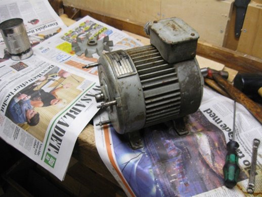

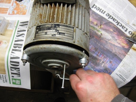

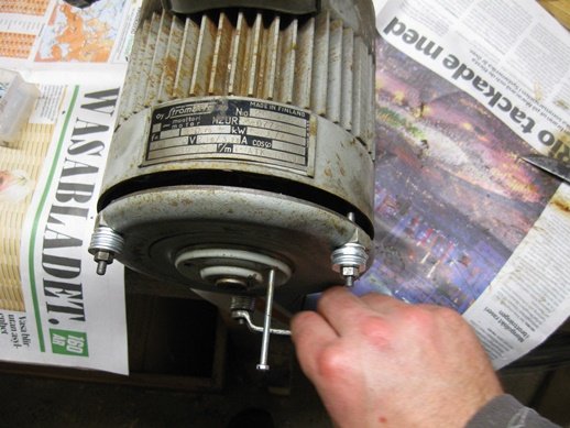

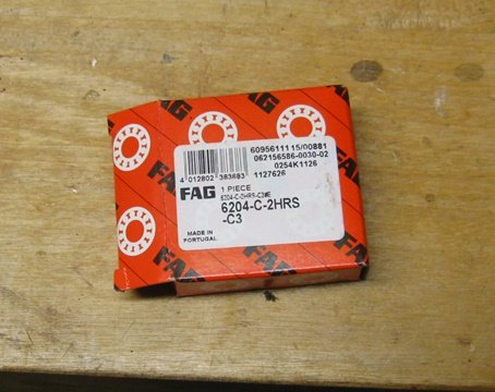

Nu har jag bytt lager i motorn.
Det blev naturligtvis ordentliga FAG lager klass C3. Kinalager är portförbjudna i min verkstad. Eftersom den här motormodellen inte har någon smörjnippa på lagren är de nya lagren permanentsmorda gummikapslade.
På bilden syns hur jag använder en lång skruv för att hålla inre lagerskölden i ställning medan jag skruvar ihop motorn. Både Strömberg och Bröderna Hägglund hade på många motormodeller en inre och en yttre lagersköld som skruvas fast med grenomgående skruvar genom motorgaveln. Om man inte håller reda på inre skölden går det inte att hitta i med skruvarna när motorgaveln är på plats.
  • FAG lager klass C3 i originalförpackningen på en verkstadsbänk.
  • En motor med öppet lagerhus och en skruv som håller lagerskölden, på en verkstadsbänk med tidningar.
  • Hand använder skruv för att positionera inre lagersköld på motor med nya gummikapslade FAG lager.

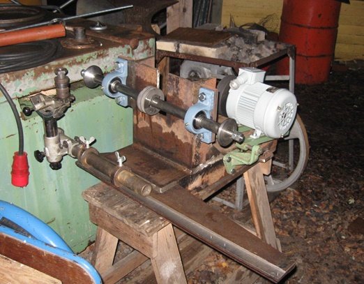

Projektet står stilla medan jag väntar på axeln som slipskivorna skall monteras på.
Nu har axeln kommit och projektet går framåt igen.
Nu återstår att montera dit sprängskydd kring slipskivorna och en skyddskåpa kring drivremmen och litet annat smått.
  • Monterad axel på arbetsbänk med drivrem och ej färdigmonterade skydd runt slipskivor i ett verkstadsprojekt.
  • En verkstadsutrustning med nyinstallerad axel, elektrisk motor, träbänk och arbetsmaterial i ett garage.

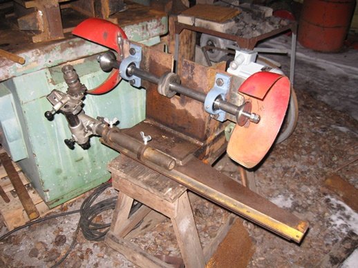

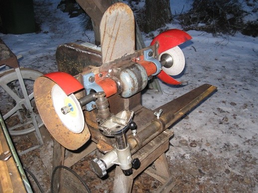

I dag fick jag dit skyddskåporna kring slipskivorna och så började jag med remskyddet.
  • Slipmaskin med monterade skyddskåpor runt slipskivorna och påbörjat arbete med remskydd i en verkstad.
nanowire och 2 till
Främre remskyddet är färdigt och jag har börjat på det bakre.

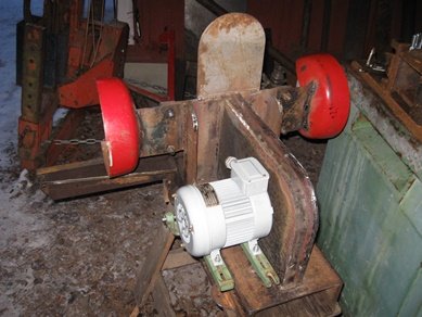

Jag blev tvungen att ändra motorfästet litet för det krockade med remkåpan.
Nu är kåporna på plats och maskinen provmonterad. Litet smådelar fattas ännu. Strömbrytaren och brickorna som skall hålla fast slipskivorna och skruven som skall spänna remmarna.
  • Provmonterad slipmaskin med motorfäste, remkåpor och slipskivor, fattas smådelar för fullständig montering.
  • Motor med nytt fäste provmonterad bredvid röda slipskivor och mekaniska delar i en byggmiljö.
