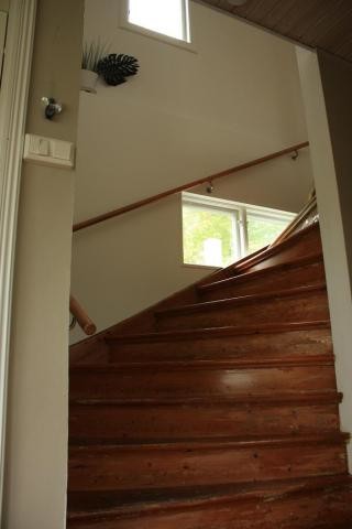

Ja nu har man då gett sig på att slipa trappen, slet bort den limmade heltäckningsmattan, skrapade bort så mycket lim och matrester som möjligt och har nu påbörjat slipningen.
Läst på lite här och där på forumet innan så att det kommer ta tid vet jag redan, och med tanke på att slippappren sätter igen sig direkt så har jag förstått att den är fernissad nån gång i tiden.
Har nu slipat stegen en gång och fått bort allt vad limrester heter och fått bort den blanka ytan, men trappstegen är fortfarande förhållandevis svårslipade, märks ingen skillnad nu andra slipningen och pappren slammar ihop fortfarande, har provat både matolja och lacknafta som jag fått tips om från andra som gjort samma arbete.
Matoljan fungerade riktigt bra, men frågan är ju hur man sen tvättar rent trappan, då den blir lite hal.
Lacknaftan funkar sådär, man får spreja på med blomspruta mest hela tiden då jag slipar, dock blir inte trappstegen så hal efteråt.
Har nu nästan gett upp hoppet om att få en någorlunda trären trapp att olja, så det lutar åt att enbart olja stegen och måla resten vitt, eller om det nu är bättre att vaxa stegen??
Så är det någon som har lite tips på vad som görs fel, eller hur man kan göra annorlunda så mottages det gärna
Nedan följer en bild precis innan slipningen

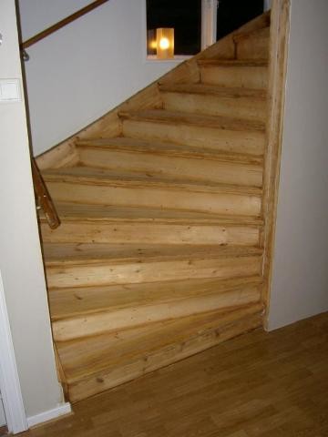

blev till att hyra en Metabo lackfräs på ramirent i mölndal, 550:- för två dygn va det lätt värt... nu återstår bara lite hederligt handslipande i alla rundade områden samt en del svåråtkomliga utrymmen så ska nog det här bli bra
Den var ju helt underbar att använda, kan nästan tänka mig att slipa trappen igen om runt 10-15 år
Nu skall vi bara bestämma vad som skall målas och oljas, men det lutar väll åt att olja stegen med samma olja som kommer på golvet uppe och nere och måla resten vitt så att man får lite kontraster.
Sen får man ta tag i skrapan och varmluftspistolen och börja skrapa övervåningen, gillar på nått sätt det vågiga golvet och hade tänkt försöka ha det kvar så och det blir väll lite svårt med en golvslipmaskin tyvärr.

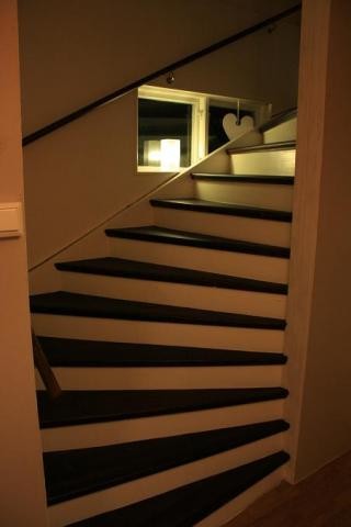

Glömde ju lägga in en bild från hur trappen blev, blev tyvärr lite gulaktig.
Stegen vaxade vi med Osmos ebenholts, ett svart vax där trät ändå skiner igenom, och sen två lager transparent vax ovanpå, blev riktigt bra, mörkt men ändå inte, och ledstängerna fick även dom samma behandling. Blev väldigt nöjd med slutresultatet och det va såhär i efterhand värt de 60 timmar man la ner på trappen.

Trappen blev på gränsen till hal faktiskt, ändå så slipade jag inte med mer än 60kornspapper samt att jag skippade slipningen emellan vaxningarna.
För hade vi kört med 120papper samt mellanslipningar så hade man nog inte kunnat gå i trappen, plus att det färglösa vaxet va en matt variant just för att inte bli allt för hal.
Men förhoppningsvis så slits det väll lite med åren, men överlag så är vi nöjd här hemma. Så pass att det blir samma vaxning på hallgolven uppe och nere.
