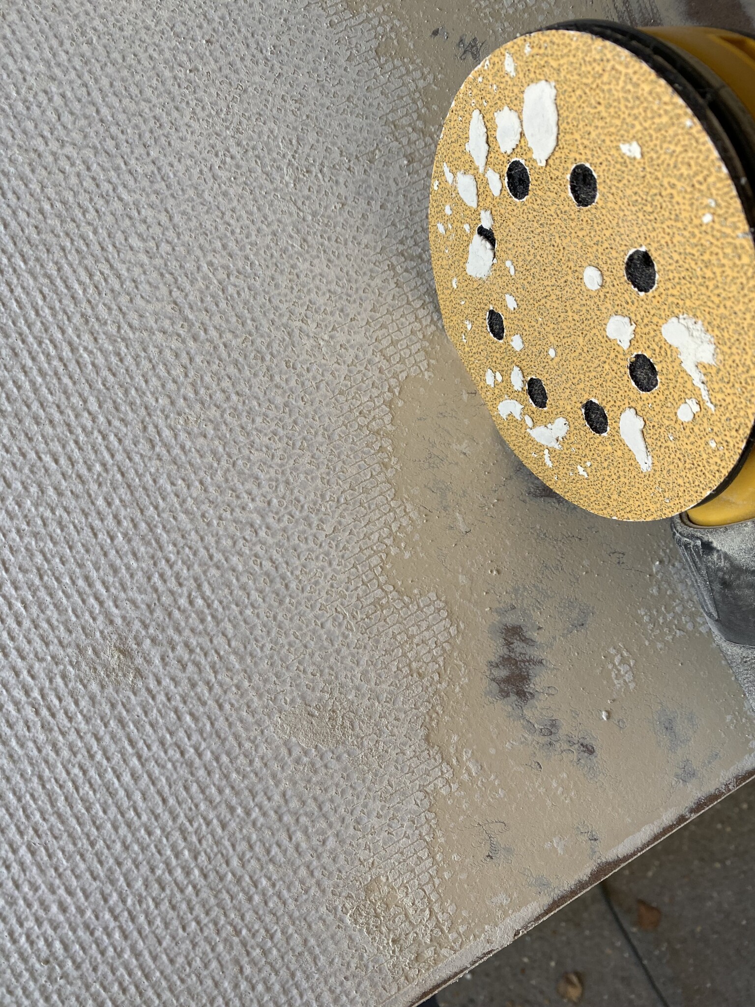

Har garderobsdörrar med övermålad vävtapet som jag försöker slipa bort. Men det bildas hela tiden klumpar på slippappret av något som är väldigt likt kladdmassa och som gör det nästan omöjligt slipa. Svåra att pilla bort är de också. Antar att det är väven (klistret? färgen?) som smälter av värmen. Någon som har tips på hur man gör för att slippa det?
  • Slippapper på slipmaskin med klumpar av färg och material på garderobsdörr med övermålad vävtapet, synligt problem vid bortslipning.

Byt slippapper ofta.

Jag fuktade vår vävtapet med en svamp, sen kunde jag enkelt skrapa av den efter någon minut. Beror väl på lim/underlag om deg funkar men kan vara ett ett försök

Om syftet är att ta bort väven så ska du skrapa ner den, inte slipa ner. Måste ju ta en evighet på de sättet du gör. Flex papperna kostar ändå en slant med

Ja jo, är så jag gör. Men hade hoppats på billigare lösning.
Har prövat skrapa men får inte bort den. Är övermålat och sitter.
Grövre papper och nöt inte på samma ställe utan jobba över större yta. Ha bra dammfilter i masken för vävtapet kan vara riktigt otrevligt.
Om den sitter såpass bra så spacklar man över den. Sitter väv bra är de bästa att spackla över, då väven armerar väggen och eventuella sprickor under väven inte syns.
