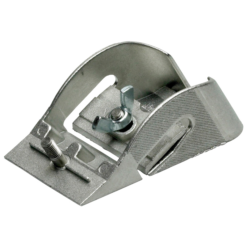

Vi har nu vitmålade väggar i sovrummet och skall byta till någon dovare kulör, antagligen i grönt. Det är någon slags papp/undertapet som sitter på gamla putsade väggar. Tapeterna är satta med överlapp så det blir ganska tydliga skarvar och det är en del andra ojämnheter här och var. Ska jag slipa ner skarvarna eller kommer det bara synas ännu tydligare? Själva tapeten är av ofärgad papp. Måste jag isf måla över de slipade skarvarna med vit färg innan jag kör med den slutgiltiga färgen? Tack!
Är tapeten slät, så kan du hyvla av överlappet med en vass brytbladskniv och spackla 2ggr, är det struktur i underlaget är det enda alternativet bredspackling.
Hyvla med tapetskarvshyvel så blir det jämnt och fint.

Vi slipade av våra skarvar snabbt och enkel med vår slipmaskin.
Kostar dock mer än en tapetskarvhyvel.
En slipmaskin från Festool med tillbehör för att slipa skarvar.

Lånar tråden istället för att skapa en ny... när man hyvlat bort skarvarna, ska man alltid spackla och slipa då? Jag har hyvlat och upplever att det är helt slätt när jag drar med fingrarna över gamla skarven. Tanken är att sätta upp nya tapeter sen. Måste man spackla/slipa ändå? Tänker om gamla skarvarna brukar synas igenom även om dom känns släta.
