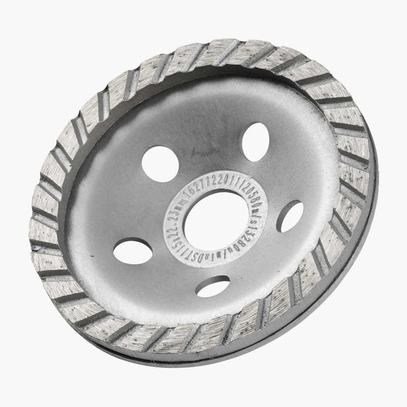

Det går bra med en diamanttrissa till vinkelslipen typ en sådan här. Ta lite i klinkern också.
RoBo, har du testat? Finns det risk att stolen spricket/går sönder?
De där diamantskivorna är fantastiska. Funkar toppen på sten och kakel/klinker.
Problemet som jag ser är att maskinen är stor och lite svår att finlira med. För bättre kontroll skulle jag försökt att slipa med en Dremel och diamantfräs av lämpligt slag.
Med vinkelslipen tar du, trots stabil hand, minst 1-2 millimeter i taget. Dremeln slipar nog betydligt med kontrollerat.
