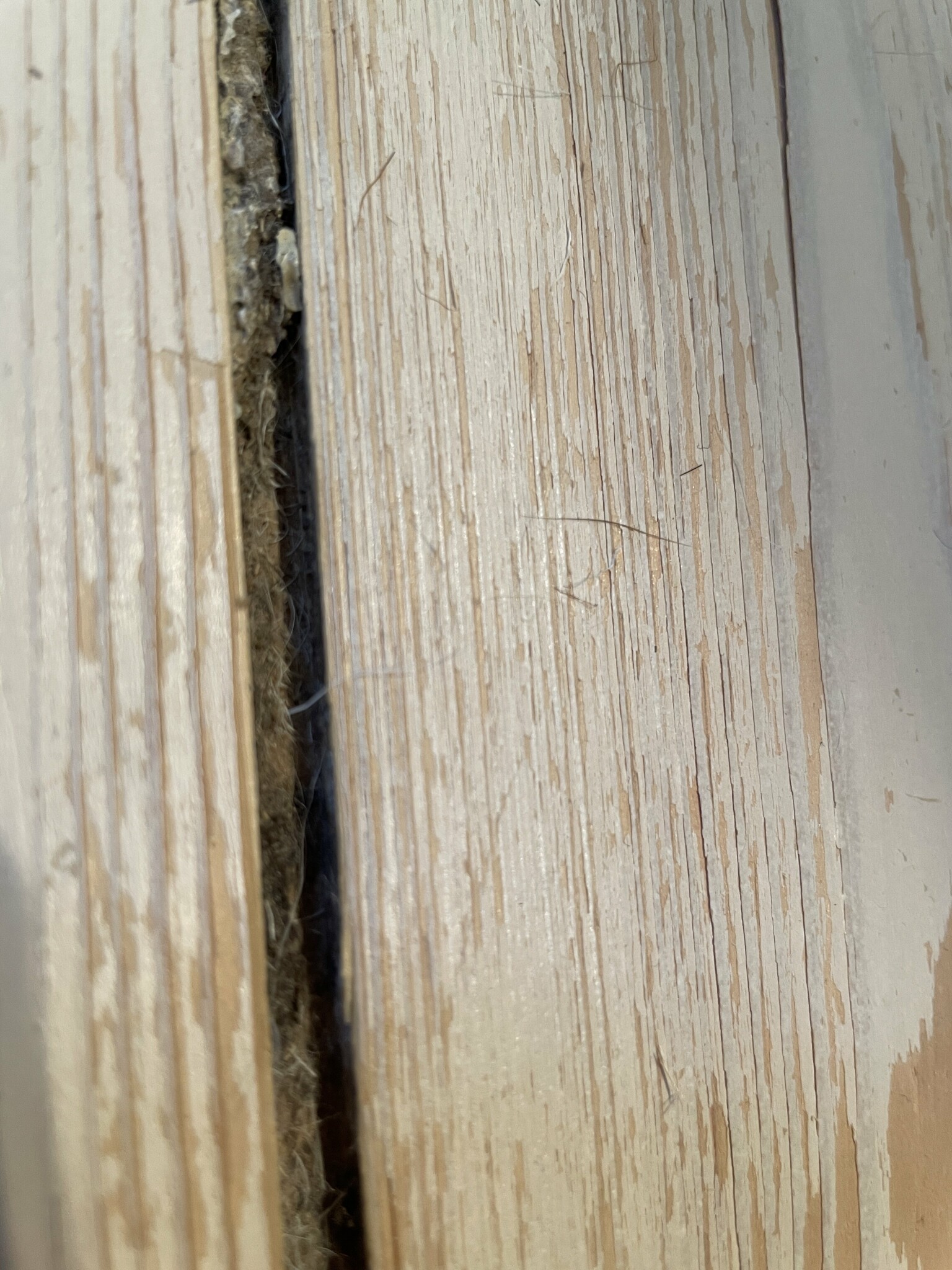

Jag har ett plankggolv i en gammal lägenhet som jag vill fräscha upp. Plankggolvet är slitet med stora hål och är ojämnt med "vågor" på upp till 1 cm på sina ställen (se bild 1). Min bedömning är att det dock finns gott om trä kvar att "slipa ned" (se bild 2). Jag vill inte göra för stora investeringar, och går ni nu i tankarna om att slipa bort ytskiktet och lägga på ett nytt ytskikt, samt fylla igen gliporna med lämpligt material.
Några frågor:
1) Vad behöver jag tänka på om jag vill slipa bort ytskiktet på ett så ojämnt golv?
2) Vad använder man vanligtvis för fyllnadsmaterial mellan plankorna?
3) Vad är en lämplig ytbehandling om jag vill få ungefär samma färg som idag?
4) Vad är detta för trä?
Tusen tack på förhand!

Ska du lägga på ett nytt ytskikt(?) så ska du inte lägga en minuts energi på det gamla golvet. Lägg golvfoam/lumpapp (detta kommer ta upp ojämnheter) och på med det nya.
Man lägger ingenting emellan plankorna. Visst går det att slipa och lacka. Men det där är inte ett golv, utan ett sk. undergolv. Brädor som bara är tänkta att bära. Det är meningen att det riktiga golvet ska läggas på detta. Som du märker är gliporna för stora. Men då golvet rör sig, kan man inte fylla. Det skulle då vara typ silikon, vilket aldrig kan bli bra. Det billigaste är att låta golvet vara, och lägga något billigt golvmaterial på det.
