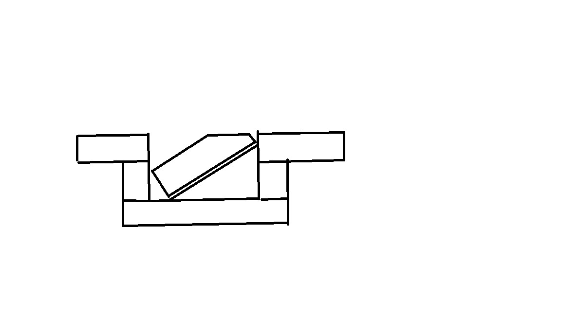

Gör en simpel jigg att lägga listerna i. Har du en excenterslip är det putsat på nolltid. Låt listens fasning sticka upp ett par tiondelar. Du har riktigt tråkiga klingmärken att ta bort, det innebär en del putsande. Hade det bara rört sig om "luddig" mdf yta hade du som många sagt bara dragit av det med en kloss. En handritad skiss som visar en enkel jigg för slipning av en list med fasad kant.

Gör en simpel jigg att lägga listerna i. Har du en excenterslip är det putsat på nolltid. Låt listens fasning sticka upp ett par tiondelar. Du har riktigt tråkiga klingmärken att ta bort, det innebär en del putsande. Hade det bara rört sig om "luddig" mdf yta hade du som många sagt bara dragit av det med en kloss.[bild]
Det där såg ju rätt smart ur, hade säkert funkat bra! Nu satte jag bara listerna mot ett anhåll och gick fritt med excentern över fasningen en gång med ett 180 papper på. Det tog bort typ alla märken. Sen körde jag några varv för hand med finare papper. Jag är typ 25 lister in och har ont som tusan i handleden. Men, det funkar:rofl:
Om du tar lite grövre papper typ 120 får du mindre ont i handleden.
180 använder du när du mellanslipar.
