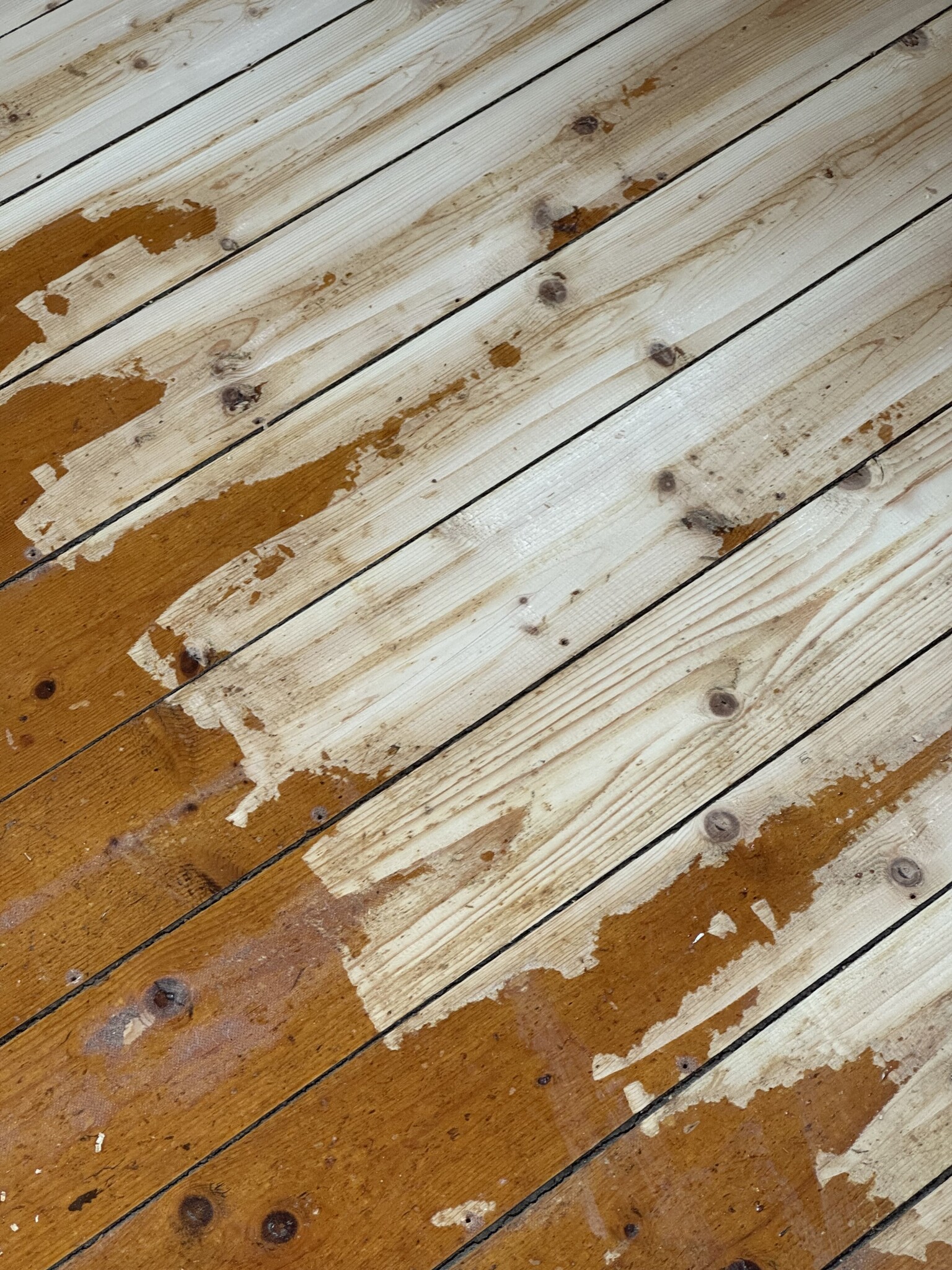

Hej! Vi håller på och renoverar och ska nu slipa dessa golv men får inte till det. Lacken bara klabbar igen slippapprena helt och hållet. Vi har skrapat bort mycket av lacken på golven och provat igen, men hjälper inte. Sitter ni på några bra tips? Har läst om matolja osv men funkar det verkligen på detta?

Japp, matolja funkar.
Börja med att slipa diagonalt så får ni golvet rakt och fint också (om det behövs)

Tack för svar! Funkar det med en excenterslip som vi har eller behövs bandslip?
Vill du bli färdig hyr du en riktig golvslip.
Om det går med excenterslip låter jag vara osagt då jag själv bara slipat med bandslip samt rondell modell stora.
Är det ojämnt skylla jag hyra en riktig bandslip för att kunna diagonala.

Jag har hyrt en stor golvslip som kallas excenterslip precis som en liten excenterslip, men den är stor och gjord för golv

Mitt råd är att hyra in en golvslipare! Inte jättedyrt och blir superbra om sliparen kan sin sak. Skicka PM till mig om du är intresserad av en duktig och bor nära Stockholm. Jag är inte golvslipare!!
Våra golv, 110 kvm fernissade furugolv, slipades av ett par erfarna golvslipare till fast pris. De var ganska upprörda då de inte hade fått veta av sin förman vad det var för ytbehandling. De fick slita hårt och slippappren satte igen så fort de startade maskinerna. Det låg stora högar av igensatta slipband och rondeller när de höll på. De fick verkligen jobba. Om det funnits något knep skulle de säkert ha använt det. Det blev bra till slut efter lutbehandling och hårdvaxolja.
Jag skulle inte använda matolja då den inte härdar och påverkar troligen efterföljande ytbehandling negativt om det suger in i trägolvet.
Kalaset kostade cirka 50.000 men jag måste säga att det var värt det. Jag skulle inte ha gjort det själv.

Jag lade in ett begagnat golv och slipade.
10kvm och en liter diesel som jag försiktigt rollade ut innan slipningen gjorde att pappret inte satte igen.
Jag var tveksam innan, men det gick bra och all spån sög upp all diesel så ingen lukt och perfekt resultat.
Rengjorde ordentligt efteråt, även maskinen och eldade upp spånet direkt efteråt.
/W
Solisbel

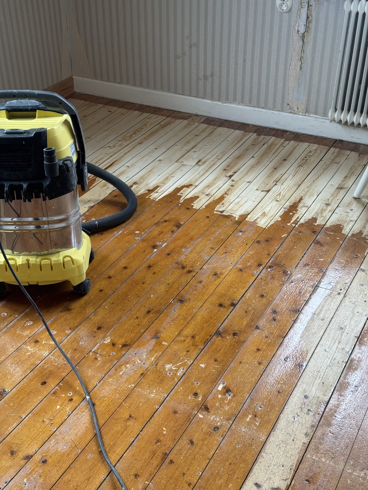

För mig funkade att gå över golvet med en elhyvel för att få bort fernissan. Använde Metabo lackfräs utmed kanterna. Sedan är det klart att slipa. Drygt arbete men slår att kämpa med olja eller igensatta papper
  • Trägolv under slipning, halvt utan fernissa med en gul dammsugare bredvid.
  • Trägolv med borttagen fernissa, delvis obehandlat och delvis täckt med gammal beläggning, som visar pågående renoveringsarbete.
