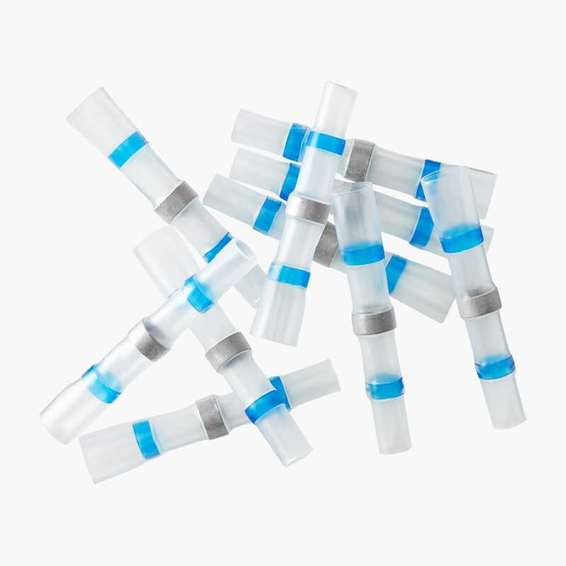

Det fanns för ett antal år sedan något vi kallade televerksskarv någon som vet om dessa fortfarande går att få tag i?

S.k. "fiskögon"?
Jodå, finns alla möjliga varianter, t.ex. 3M Scotchlok UY.
Men det är inget som är lämpligt i detta sammanhang.

Fiskögon tycker jag mej känna igen varför skulle inte det vara lämpligt jag trodde dom skarvarna höll absolut högsta kvalitet
Det går ju att löda ihop dem och dra krympslang över.

Fiskögonen är gjorda för mindre ledarareor. Men "standardskarven" för slingor, Scotchlok 314, är en rejälare variant från samma tillverkare som bygger på exakt samma principer.

Tänkte ju så att ska man dra upp skiten och börja om så vill man inte ha samma en gång till om det finns bättre kvalitet att införskaffa
Själv har jag använt isolerade kabelskarvar för kabelskotång med gott resultat. Antingen med krymphölje med lim, eller vanliga jag proppat med superlim.
De tål dragkraft rätt bra när man vill ha upp kabeln för felsökning.
