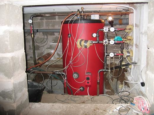

Tänkte bara uppdaeter med en bild hur det blev.
Alla kablar som går kors och tvärs är en temporär inkoppling av tempgivare så att jag kan hålla koll på temperaturerna. De läses av en egen kulvertstyrning och loggas upp till en PC så jag kn hålla koll på historiken.

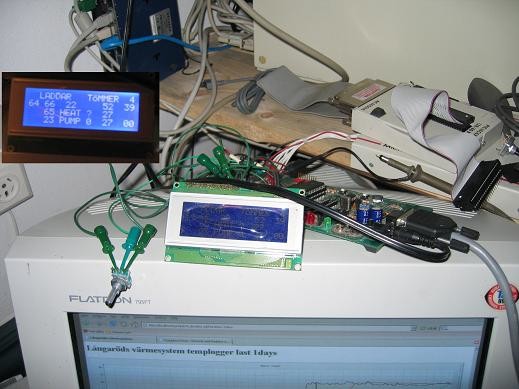

Skickar också en bild på utvecklingsmiljön. Displayen visar temp. från panna, temp i Huvudtank, temp i kulverten, temp i Slavtanken och temp ut från slavtanken. Visar också om el värmeelementet är igång, hur många gånger som det har pumpats över vatten från huvudtank till slav.
Det finns också andra sidor att ta upp som visar framledningstemp och retur mot både golvärmen och radiatorerna på ovanvåningen.
Alltid kul med lite labkort och kablar !! Byggde själv en shuntregulator för 2.5 år sedan med max begränsning på framledningstempen och nattsäkning beroende på dag mm. Har hittills fungerat kanon.daer skrev:Skickar också en bild på utvecklingsmiljön. Displayen visar temp. från panna, temp i Huvudtank, temp i kulverten, temp i Slavtanken och temp ut från slavtanken. Visar också om el värmeelementet är igång, hur många gånger som det har pumpats över vatten från huvudtank till slav.
