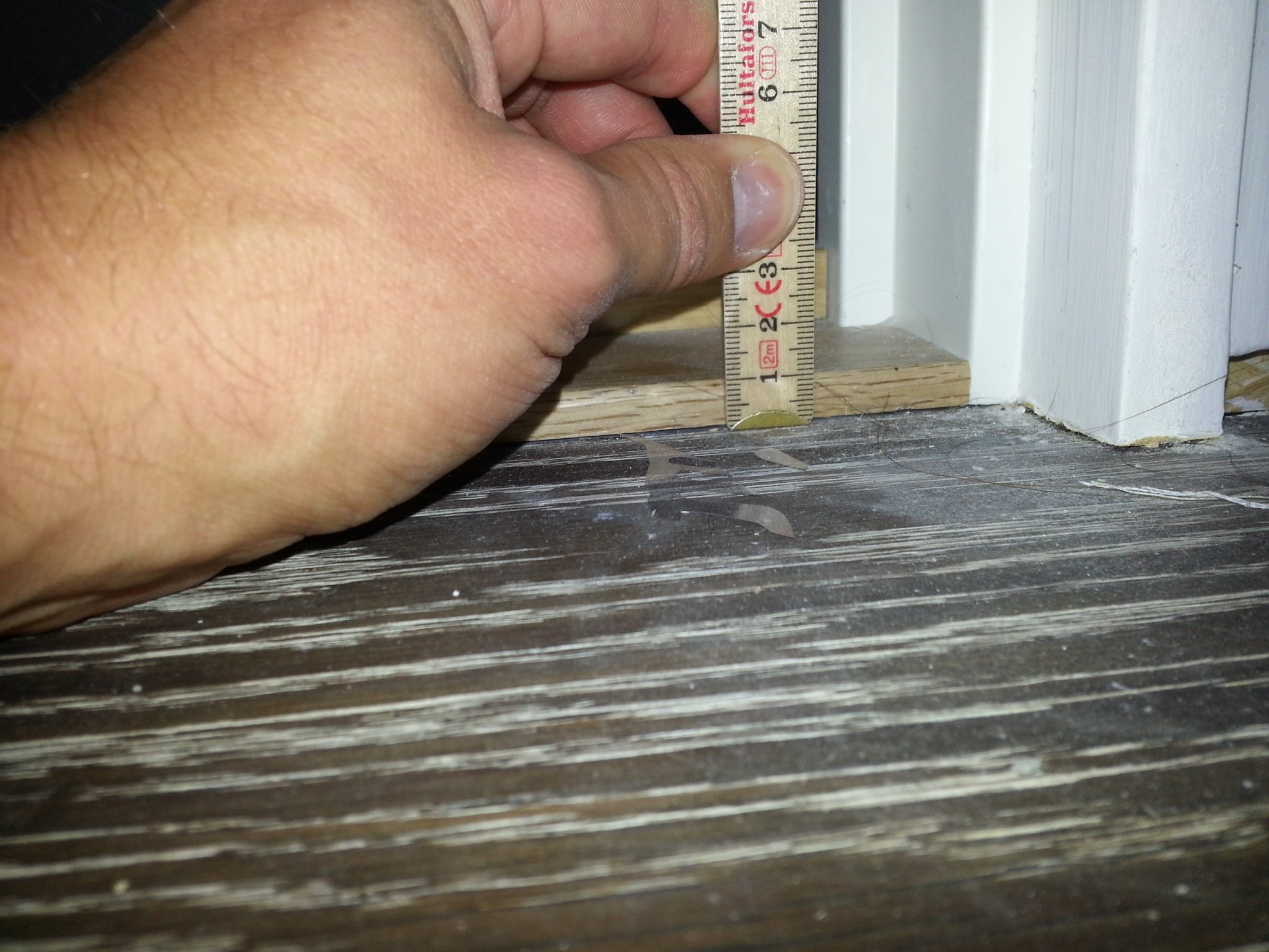

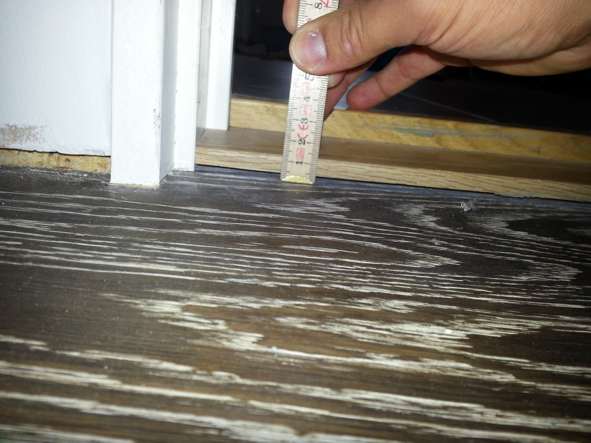

I-landsproblem #2, eller kanske inte :) Jag klagade på min snickare angående tröskel på tröskel i en annan tråd. Nu när jag skulle måla smygen upptäckte jag slarv nummer två. I ena ändan finns ett gap mellan golv och tröskel på 3-4mm, och andra sidan ligger dikt an mot golv. Är detta ok? :)
Tätskiktat och klart på insidan. Kanske plattsättaren skulle kollat innan dom gjorde golvet, men ändå inte deras ansvar :) Glad man blir, dags att fira!

Är det tröskeln eller golvet som ej är i våg?
Så där ser det ut i många, många hus. Tror du att hus är millimeterraka överallt? Det är människor som byggt med sina händer utav nersågad skog.
Precis som du säger så är det ett i-landsproblem.
Båda är raka, så det är inte av betydelse. Tröskeln är inte nedtryckt helt och hållet.

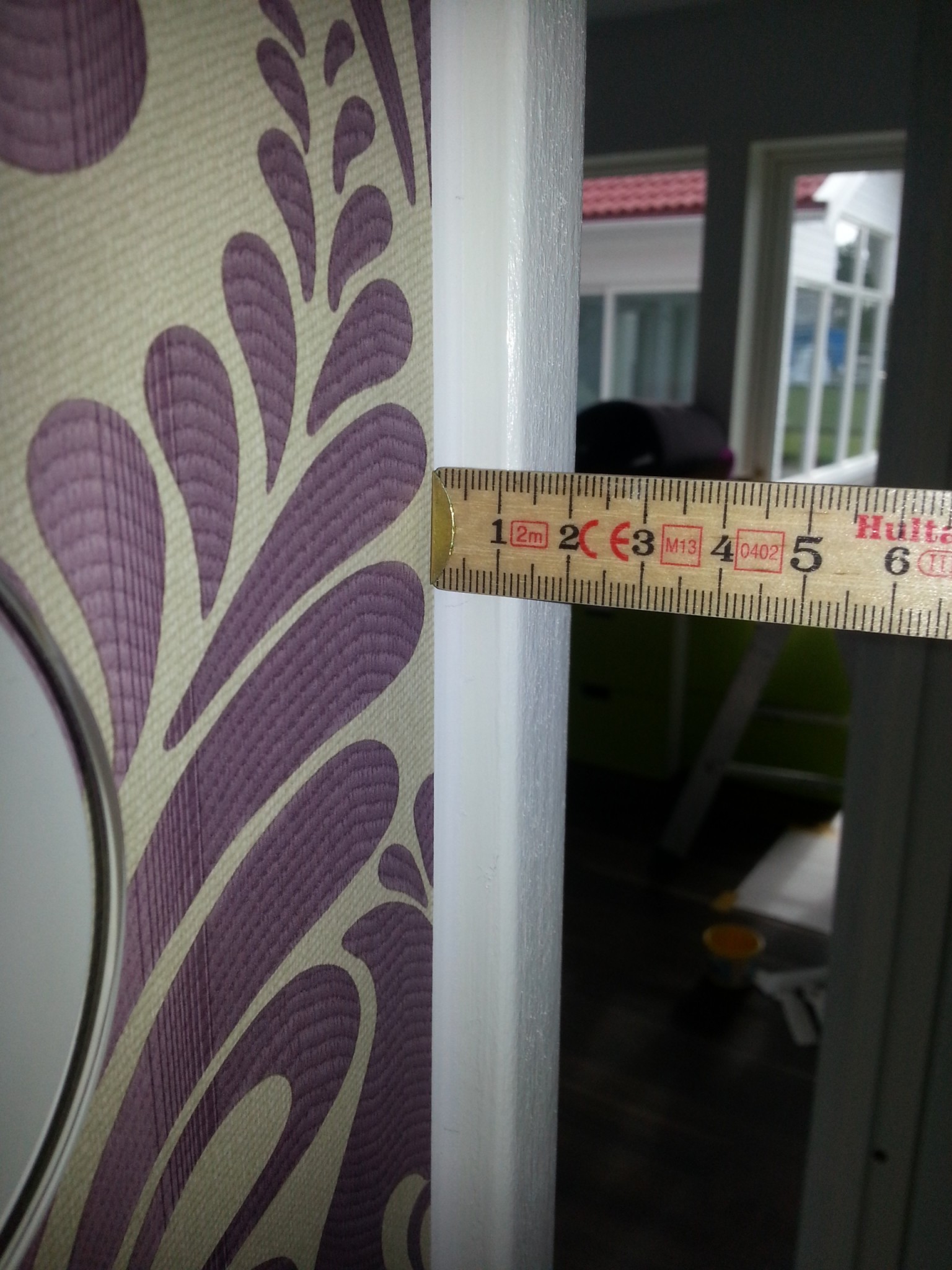

Som du sa så bygger dom det med sina händer, men dom måste ju använda ögonen ibland också. I mitt fall har vi kommit överens om att dom ska ta mer tid (som jag betalar) för att få det perfekt.
Men så ska det inte se ut i VÅRT hus :) Jag sätter standarden för hur det ska vara. Och 4mm är inte "lite"... Det är ett misstag av han(d)tverkaren baserat på vår affärsöverenskommelse.
Alla fel jag har påpekat är när ÄGAREN av företaget gått in i slutskedet för att få några grejer klart efter att som två underbart duktiga snickarna gått på semester.

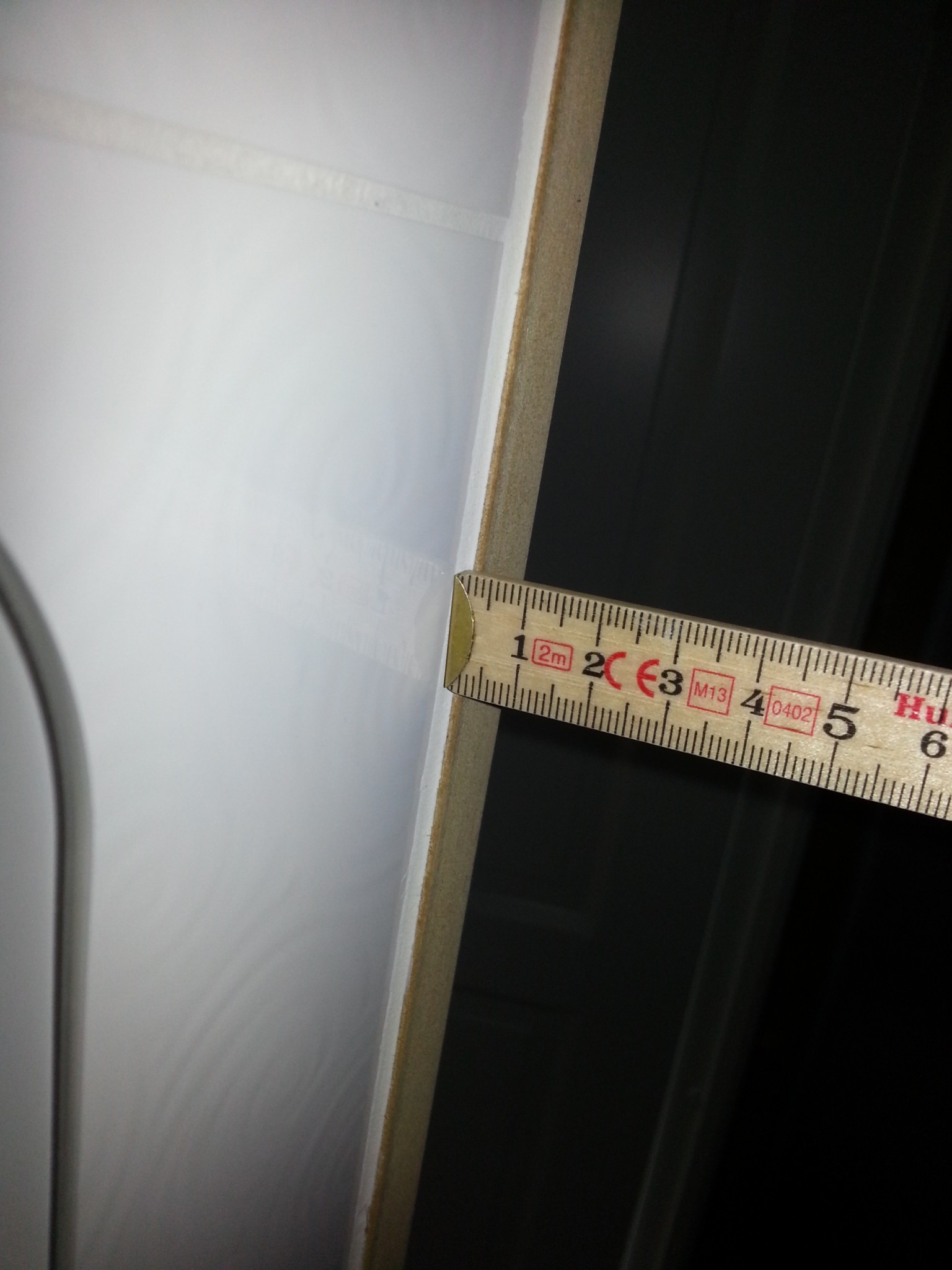

Här är ytterligare ett misstag som ÄGAREN gjorde. Alla smygar är överenskomna att sticka ut 8-10mm från färdig vägg. Ägaren gjorde alla smygar vid badrum/tvättstuga, och här är slutresultatet efter att kaklet kom på plats, är detta rätt? :) Rent slarv från en ÄGARE som går in och slutför. Kanske har han varit ägare för länge, och snickrat för lite :)

I det här fallet hade det varit så enkelt att trycka ner tröskeln ordentligt och kontrollera att den gick dikt an golvet. Den byggare jag har haft har gjort ett väldigt bra jobb, men ÄGAREN har inte hållt samma standard (långt ifrån)...
Hade vi inte sett en tråd om en tröskel som inte ligger med 90 graders vinkel mot karmen om de bara tryckt ner tröskeln?
Hur hade glipan mot dörren blivit om dom hade tryckt ner tröskeln?
