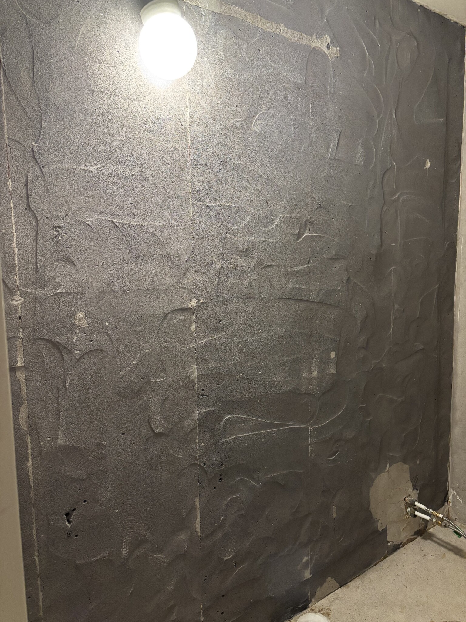

Hr haft asbestsanering i mitt badrum och nu är väggarna väldigt ojämna efter slipningen.
Är det något man kan påpeka för han som ska sätta våtrumstapet tror att det inte går att spackla utan att man måste ha gipsskivor. Kan man begära det av saneringsfirman eller är det bara att acceptera?

Vad är det dom slipat bort om man får fråga?

Är lättbetong och svårt å slipa , men ja de va lite ojämnt , klart de går att spackla , men går lite mera spackel å tid bara ,, men ja absolut skulle de va gött å sätta på nya gips skivor , fäst de med fix på vägg å skiva ,H Helena Kr skrev:Hej

Hör med dem å fråga vilken tolerans de ska lämna på slip arbeten
Det kan du putsa upp. Är det källare skall du inte ha gips på väggarna.

C-bruk?
