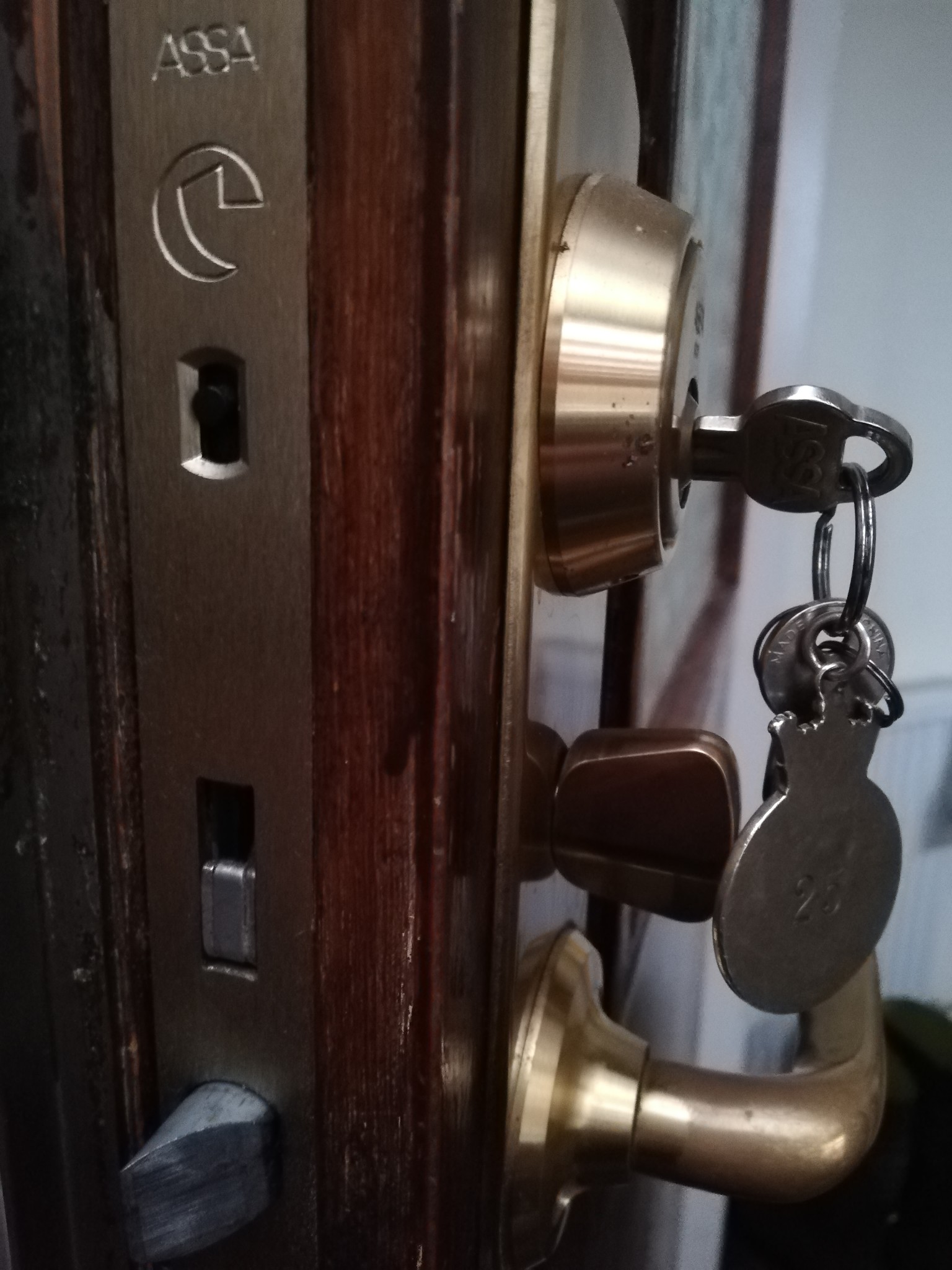

Vredet har slutat fungera. Jag antar att det är en fjäder som gått. Innan jag börjar skruva loss allting tänkte jag höra om andra har erfarenheter och tips att dela med sig av.
Misstänker att låsvredet och låscylinder normalt fäller ut/in låshaken, å inte att du lyfter trycket för att fälla ut låshaken.
Sitter vredet fast eller går det att vrida på det som vanligt?
Hur blir vredet när du trycker ner knappen ”bortasäker”?
Hur blir vredet efter att du har låst, låst upp & tryckt ner trycket?
Trycket är inte involverat, det funkar som vanligt.
Bortasäker tar bort all rörlighet från låskolven när jag vrider vredet, utan den rör sig låskolven något. Normal rörlighet i vredet men alltså marginell effekt. Det har varit så här sedan julafton, så jag har låst, låst upp och använt trycket rätt många gånger sen dess.
Oftast går fjädrar av i endera änden, där de sitter fast, eftersom det är där nötningen är.
Kan du öppna låset så kan du antagligen bara ta en tång och räta ut sista varver på fjädern till en ny ögla och haka på plats. Har själv fixat tre lås med det problemet...

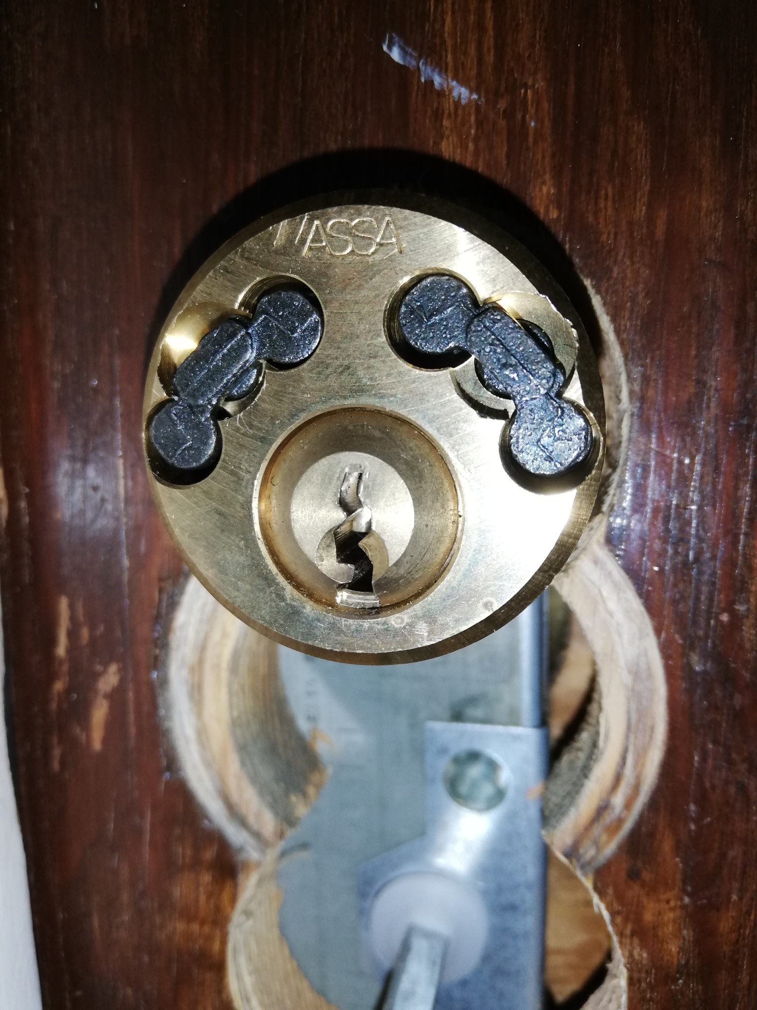

Sätt i nyckeln
Vrid nyckeln till ”kl 10”, ta ut högra blindpluggen.
Vrid nyckeln till ”kl 2”, ta ut vänstra blindpluggen.

https://www.byggahus.se/forum/attachments/monteringanvisning-assa-2002-pdf.329186/
https://www.byggahus.se/forum/attachments/montering_assa_712_d12-pdf.329187/
Edit: Länkarna verkar inte fungera, länkar till inlägget istället.
https://www.byggahus.se/forum/threads/byta-lascylinder-assa-evo-2002.143880/page-2#post-3284779

Ett tips är att skynda dig och ta ett foto på en gång när du delat på låskistan. Då har du något att kika på när det ska sättas ihop igen.
Jag bytte en trasig fjäder i en låskista så sent som igår kväll och missade det momentet.
Att lokalisera och byta den trasiga fjädern gick snabbt. Det som tog längst tid vara att lista ut var de små delar som låskistan vid ett tillfälle hostade ur sig skulle sitta
Fick ut den ena, nu avvaktar jag till imorgon med resten. Dagsljuset svinnet alltmer men med dina länkar och tips ska det nog gå då.
