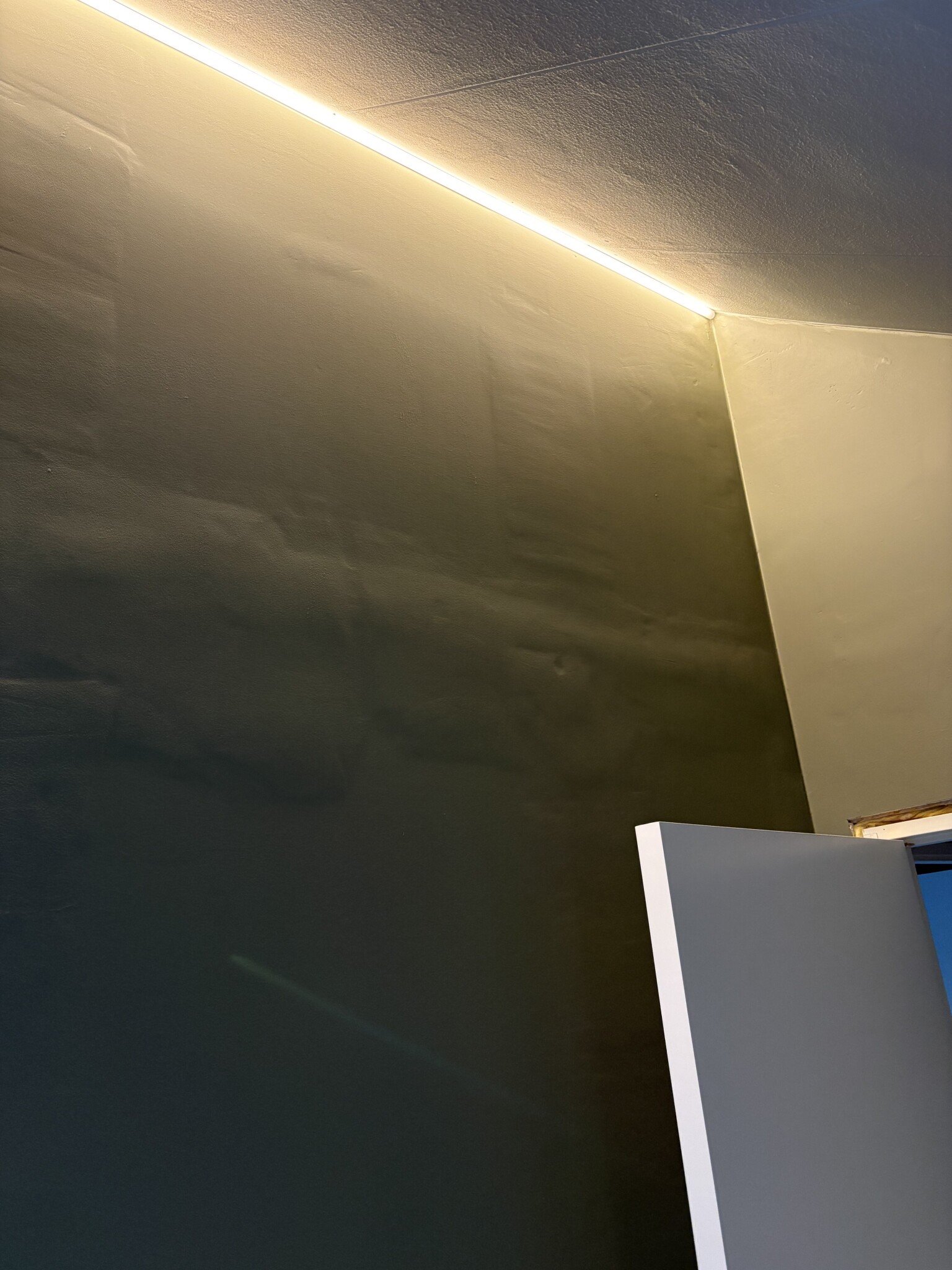

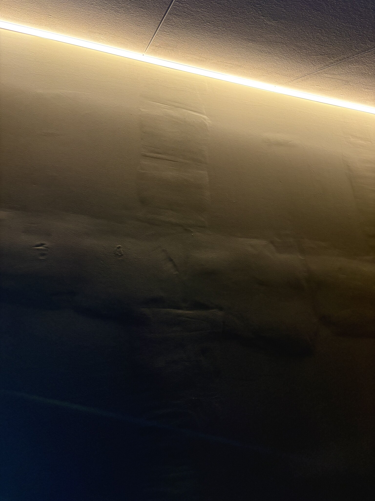

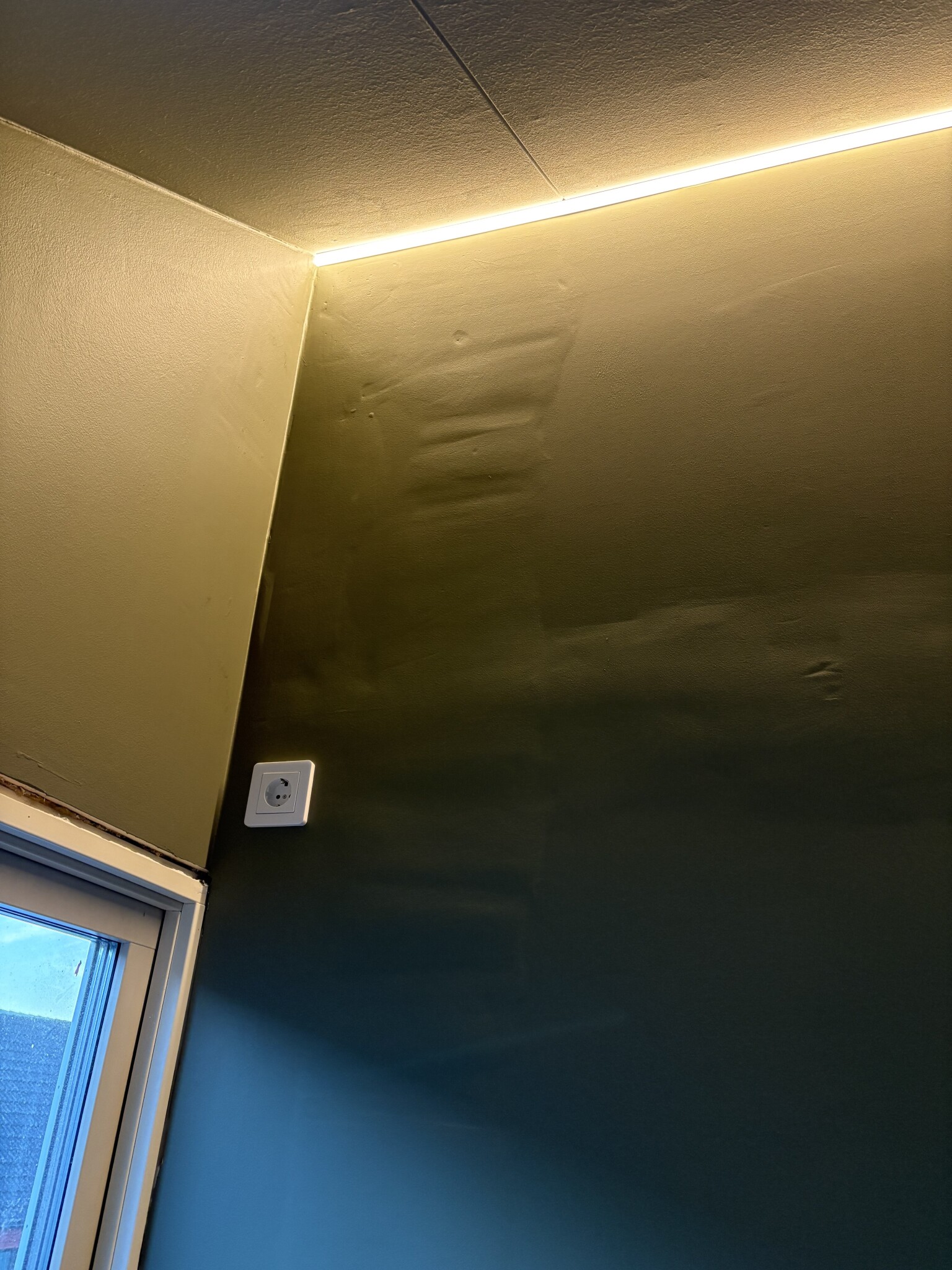

Jag har spacklat skarvar för första gången med uppenbart dåligt resultat vilket släpljuset visade.
Finns det någon annan lösning än att bredspackla hela väggen och måla om?

Göra om behöver du, men det ser ju nästan ut som att underliggande tapet släppt? Eller är det ditt spackel? Isåfall har du spacklat för tjockt och slipat för dåligt.
Vill du inte bredspackla som inte är helt enkelt för en ovan så finns renoveringstapet - men för bra resultat så behöver du antagligen slipa ner spacklet först.
Jag har spacklat för tjockt, det kändes jämt innan målning dock men färgen och ljuset gör ju så att man ser minsta bula.mexitegel skrev:
Kan man slipa ner färgen också eller behöver man skrapa?
Hade du rekommenderat renoveringstapet istället för rullspackel?

Det är svårt att spackla. Speciellt om man ska ha släpljus på det, då krävs det någon form av spacklingsjesus!H Hampebamse skrev:
Du kan bredspackla på färgen och sen slipa jämnt och måla om.
Rullspackel är aldrig en rekommendation.
Slipa befintligt spackel. Spackla i där det behövs efter det och slipa igen.
Tyvärr kommer ett sådant släpljus alltid vara extremt avslöjande. Så även ett bra utförande kommer se ganska illa ut.
