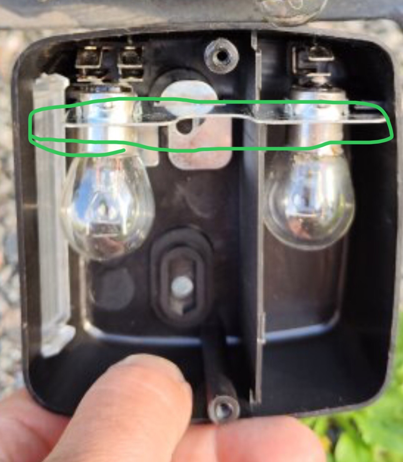

Du har bara en ingång för bromsljus, den andra till samma lampa är bakljus. Ta rätt!
Jord har du med dig från kopplingen till bilen, och den ska sitta på jord i resp armatur. Du behöver inte jorda i chassit på kärran, kan ställa till mer problem än det löser.
Ok, nu förstår jag, tack!
Sista frågan då gällande jord, vart på den lampa jag bifogat sätter jag jord?
Ser ingen markering för jord som man gör på andra saker, på den gamla så var jord satt i en specifik skruv.
Ibland ligger jord i armaturen mot gods i någon fästskruv?
Isf får du lägga jorden där, även om jag föredrar att den inte ligger ihop med gods i kärran.

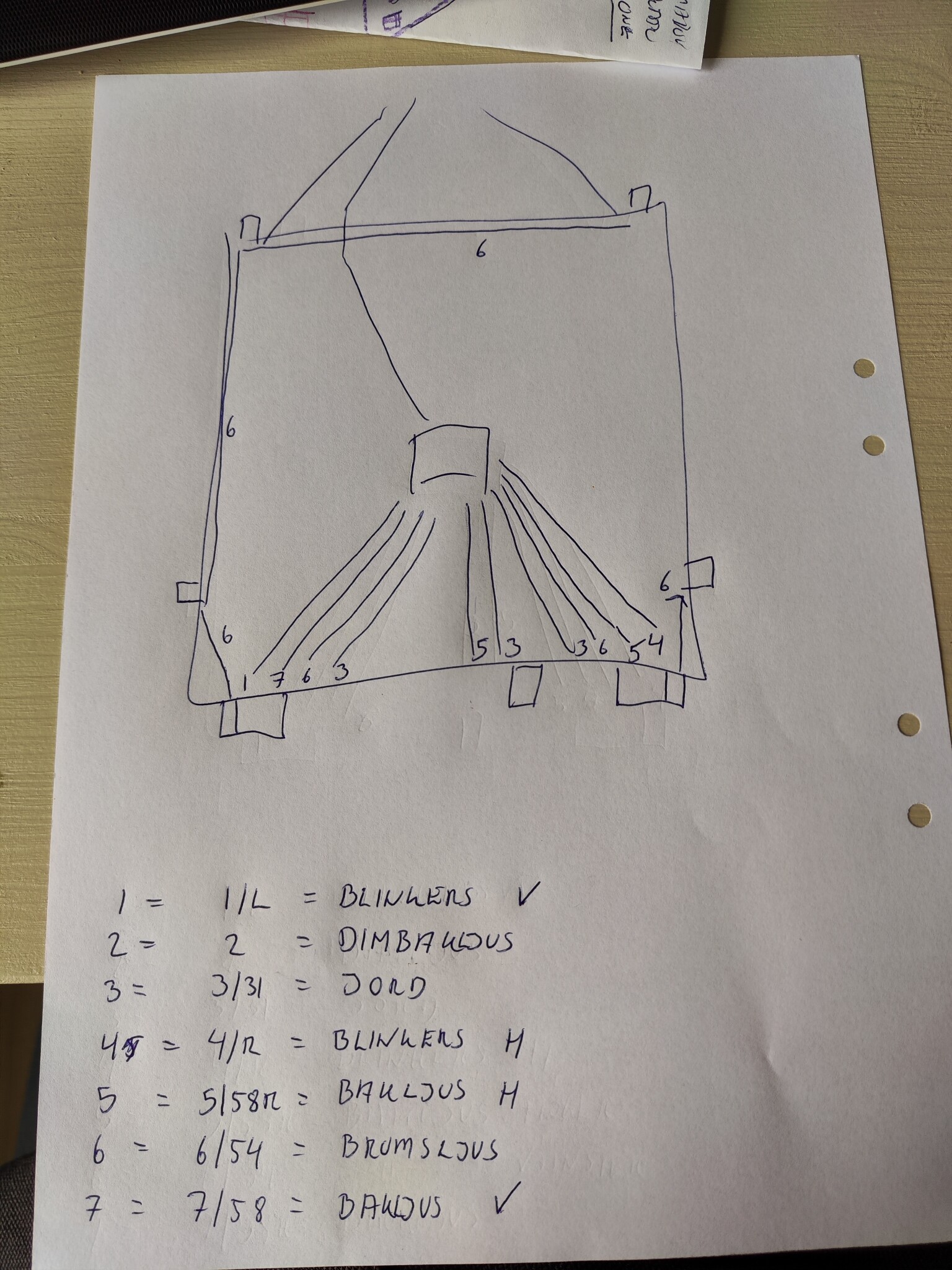

Hej, har nu dragit bort så jag ser hur alla kablar går och sätter ihop, blå kabel var visst jord....
Nedan ser ni ett schema hur det är draget, det är alltså jord draget till bromsljus/blinkers/bakljus och sen förgrenar sig endast en kabel vidare till positionsljus, ingen jord.
Är detta ok eller ska jag göra det mer korrekt ?
Tycker det verkar dumt att skarva mer än nödvändigt. Om du köper kabeln från Biltema kan du dra den i en högerbåge och få kabel direkt till högra lamporna.
Sen hade jag köpt en ip67 skarvdosa och skruvat fast på lämpligt ställe vid den högra lampan och gjort skarvarna i den över till övriga lampor.
Du använder ju samma kabel därifrån så är den ju gummerad och mer skyddad än bara kablar.
