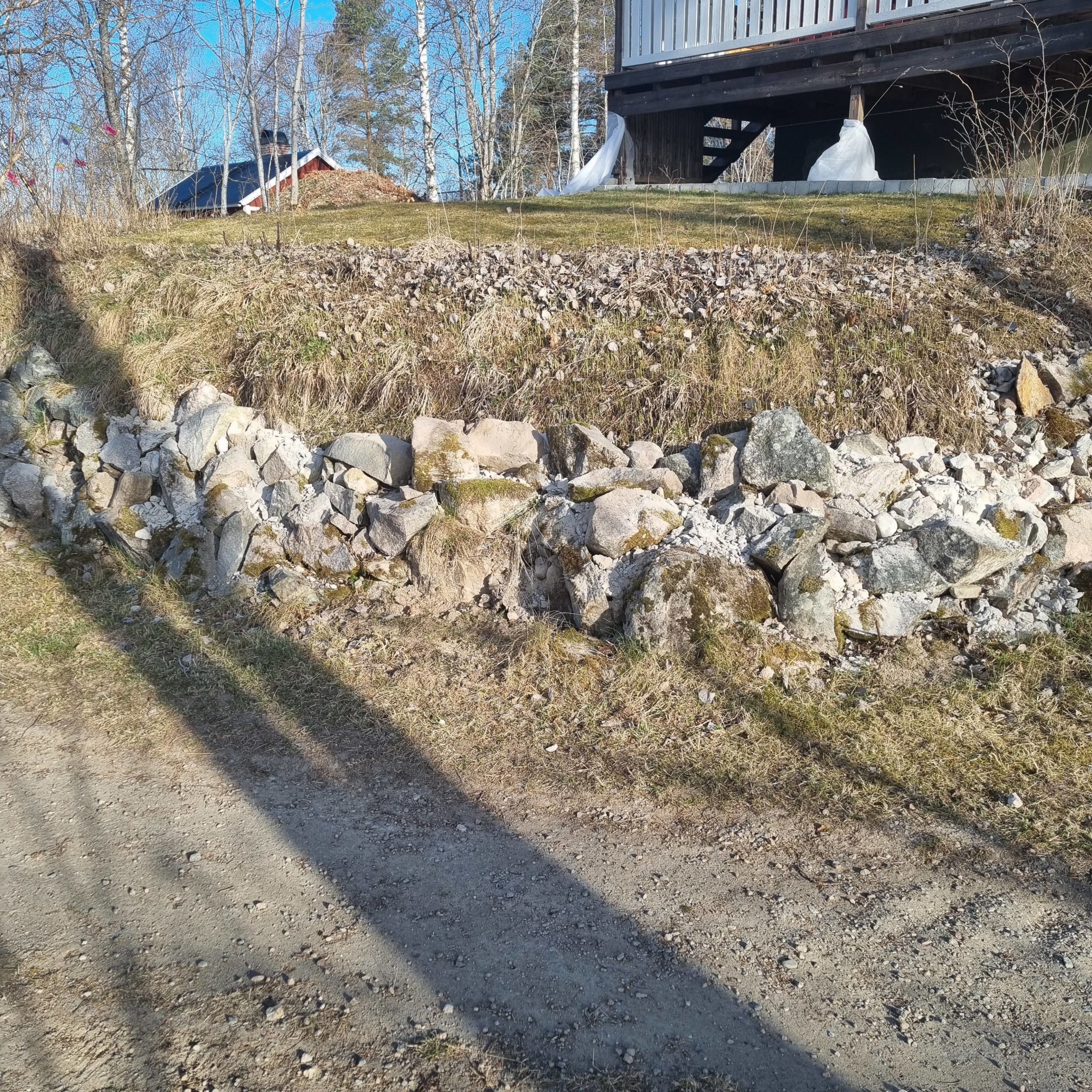

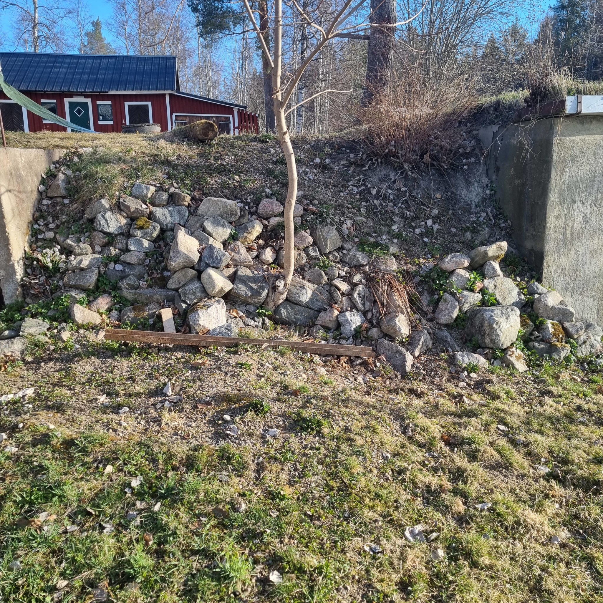

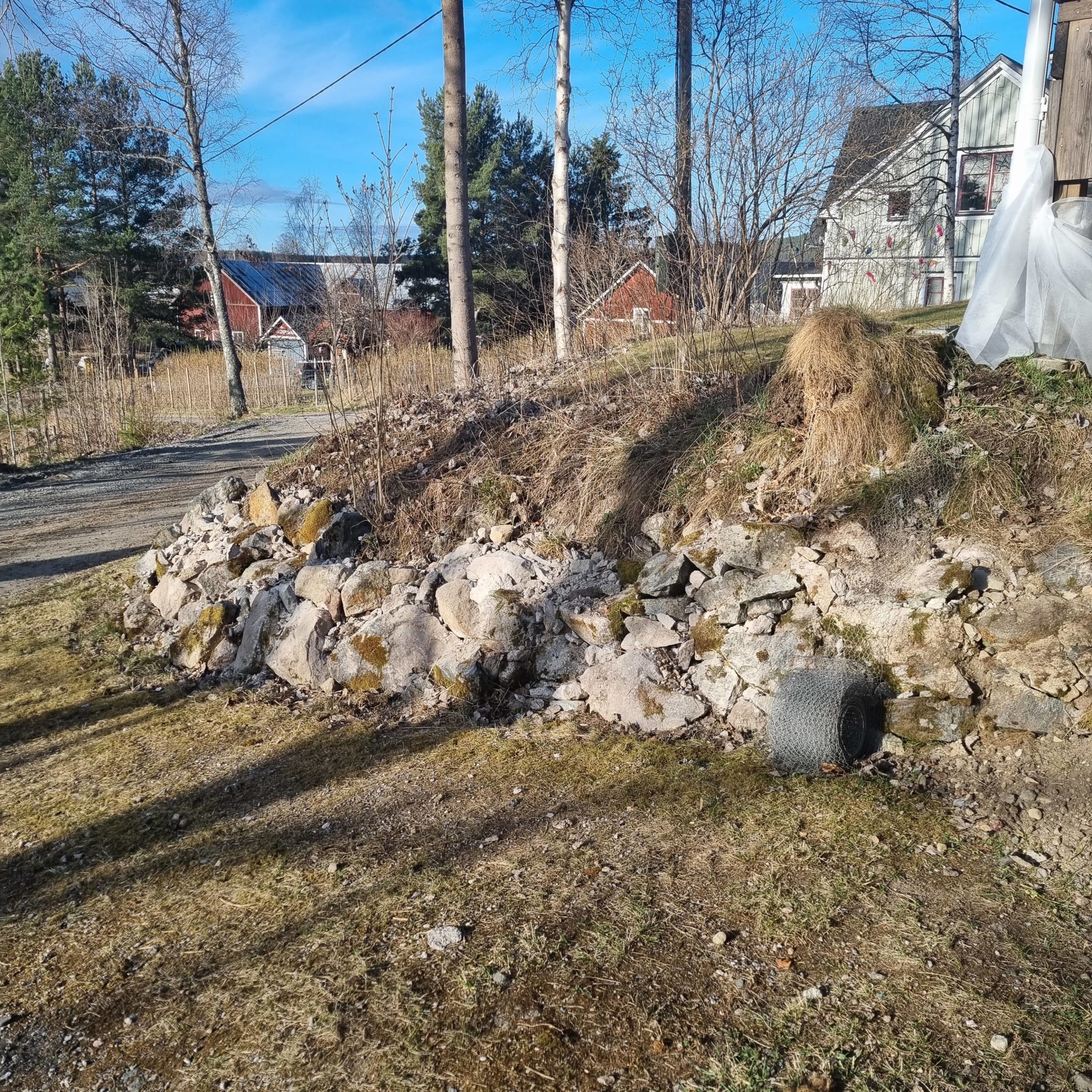

Sköter inte växternas rötter den saken? Det är främst bar jord som riskerar att rinna bort, är jorden täckt av växtlighet är riskerna betydligt mindre. Men du kanske tänker på perioden innan växterna etablerat sig?
Lägg gärna in bilder, så blir det lättare att ge tips!
SågspånPappspikEternit skrev:
Jag håller med dvs bygg en mur längst ner och ev en i mitten av slänten. Om det inte är aktuellt så lägg stenen med lite mer eftertanke dvs passa in stenarna i varandra där det är som värst och lägg stenar som ligger lösa där ni vill ha en upphöjning
Lägg sedan kokosmatta eller, lågprisalternativet, säckväv på ytan och en bit upp på muren/stenhögen, förankra och lägg större stenar i grupper (för att få mer jord på vissa ställen).
Skär hål för några plantor I taget, häll på jord och plantera. Täck med något som inte regnar bort t ex granruskor och vattna som vanligt. Grövre träflis eller större bitar täckbark bör också ligga kvar skapligt.
Kokosmattor tar längst tid att brytas ner men säckväv ger om det ligger under jord i alla fall tre år för växterna att ta sig.
Tack för ett bra tipsZ z_bumbi skrev:Jag håller med dvs bygg en mur längst ner och ev en i mitten av slänten. Om det inte är aktuellt så lägg stenen med lite mer eftertanke dvs passa in stenarna i varandra där det är som värst och lägg stenar som ligger lösa där ni vill ha en upphöjning
