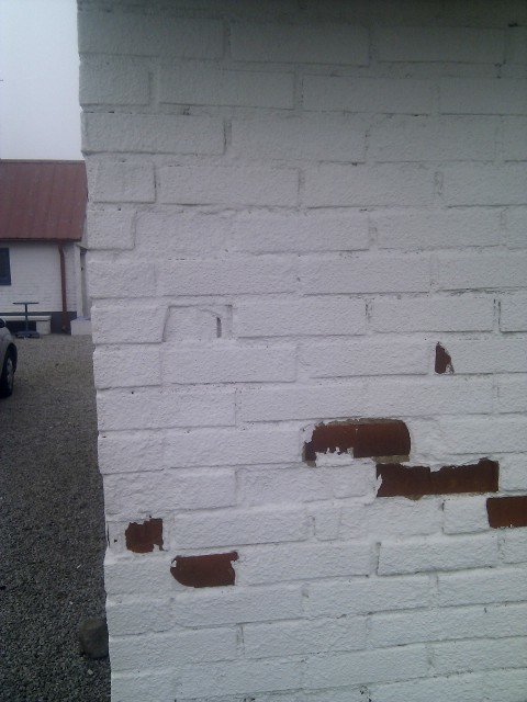

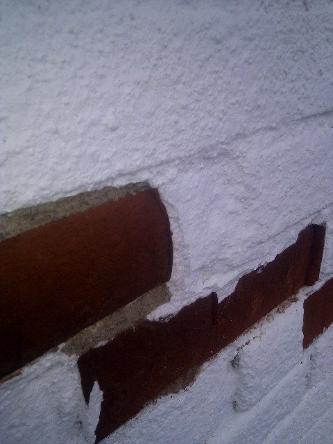

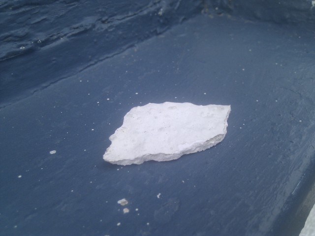

Vi har en vit tegelfasad som vi är lite osäkra på hur den är behandlad. Det är som ett rätt tjockt lager "puts" på men man ser fortfarande alla fogarna. Tjockleken på "putsen" är ca 3mm. Det var någon som nämnde att det kanske är slammat tegel men jag är inte 100% på att det stämmer.
I vilket fall så börjar det nu lossna lite här och var och skulle behöva repareras. Då är frågan hur man gör det och en bra början är ju att veta vad det är.
Jag har bifogat tre bilder som visar lite hur det ser ut.
Så, mina två frågor är:
1. Vad är det för typ av behandling?
2. Hur reparerar man?
Tack på förhand,
Andreas

Det jag tänkter på när jag ser detta är slammat eller säckskurat. Vad man gör åt det beror nog på vad det är för bruk, vad det är för färg som är påmålad (eller om det är infärgat bruk) och hur det sitter osv. Här finns folk som kan detta tror jag men det kanske är läge ändå att ta dit nån sakkunnig för en inspektion på plats.
Tack för svar,
Ja, jag läste också lite om säckskurat men det som gjorde mig osäker var tjockleken på bruket. De bilder jag sett av säckskurat lämnar rätt tunt lager bruk.
//Andreas
Det såg ut så hemma hos mig.
Jag putsade upp det för 10 år sedan och målade det sedan vitt.:)
Tack för svar, Piloten.
Putsade du upp allting, dvs, över alla fogarna...eller behöll du fogarna?
//Andreas
Jag behöll fogarna. Formade till det med en pinne helt enkelt.
Mina fogar är kanske lite mer diffusa än dina men du borde kunna använda samma "teknik".
Det låter precis som det vi vill göra!
Vad använde du för puts? Tog det lång tid? Var det svårt? Har du några andra tips? :-)
/Andreas
Det var ju ett tag sedan men jag köpte någon "vanlig" putsbruk på något byggvaruhus.
Inte svårt men det är ju en långsam process så man kan ju svampa bort det om det tenderar att se för hemskt ut och göra om igen.
Det är ju billiga komponenter så att det är väl bara och slabba på och testa.:D
Jag väntade rätt länge med målningen - mest av tidsbrist, men det kan nog vara bra.
Det är väl egentligen en frostsprängning så man kan ju titta på om det finns ställen där vatten kan tränga in eller vad grundorsaken är. Annars får du kanske göra om det igen.
I mitt fall var det en otät plåt ovanpå teglet.
