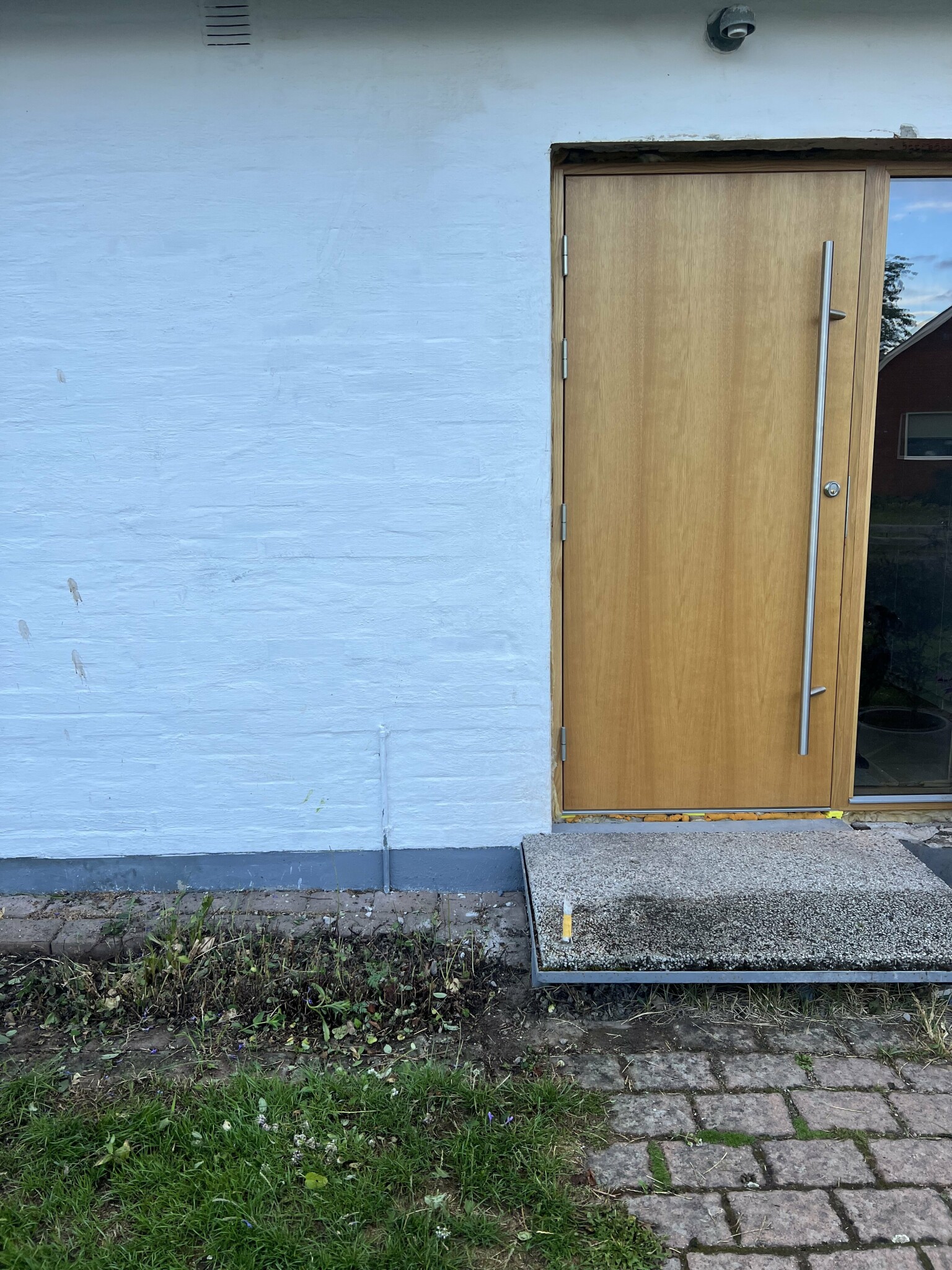

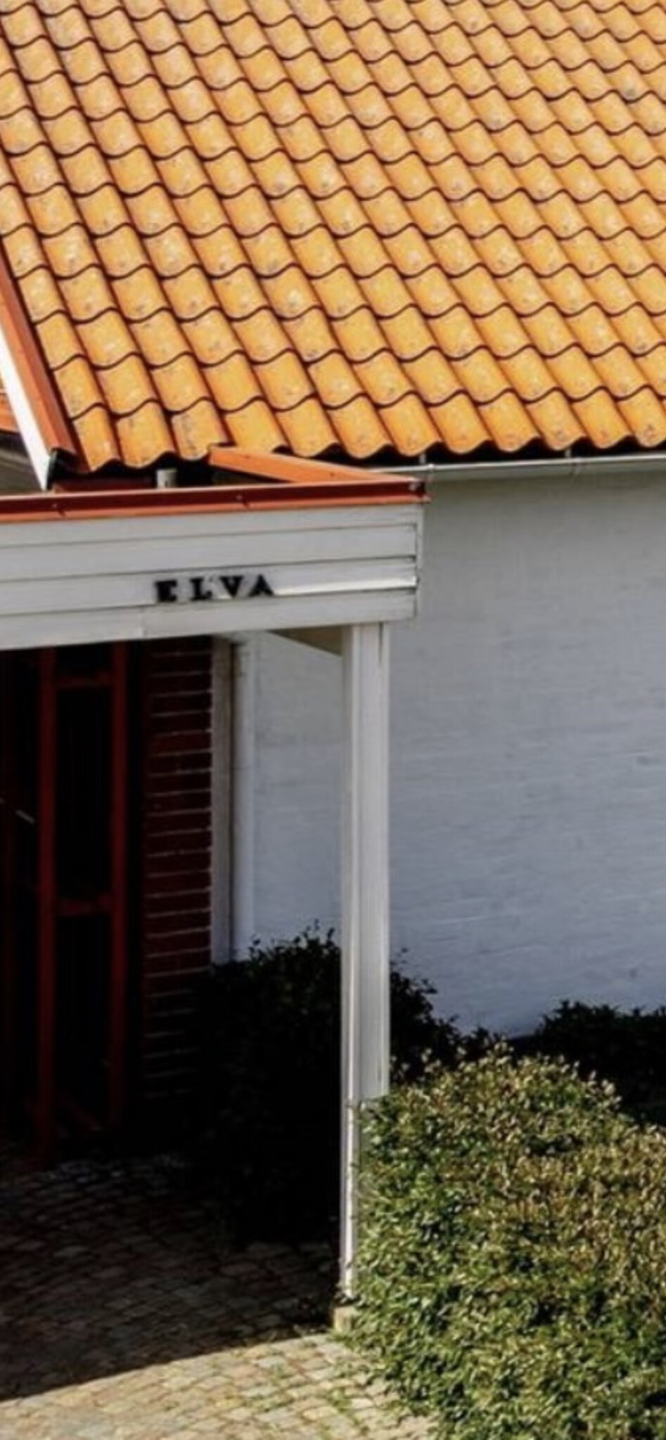

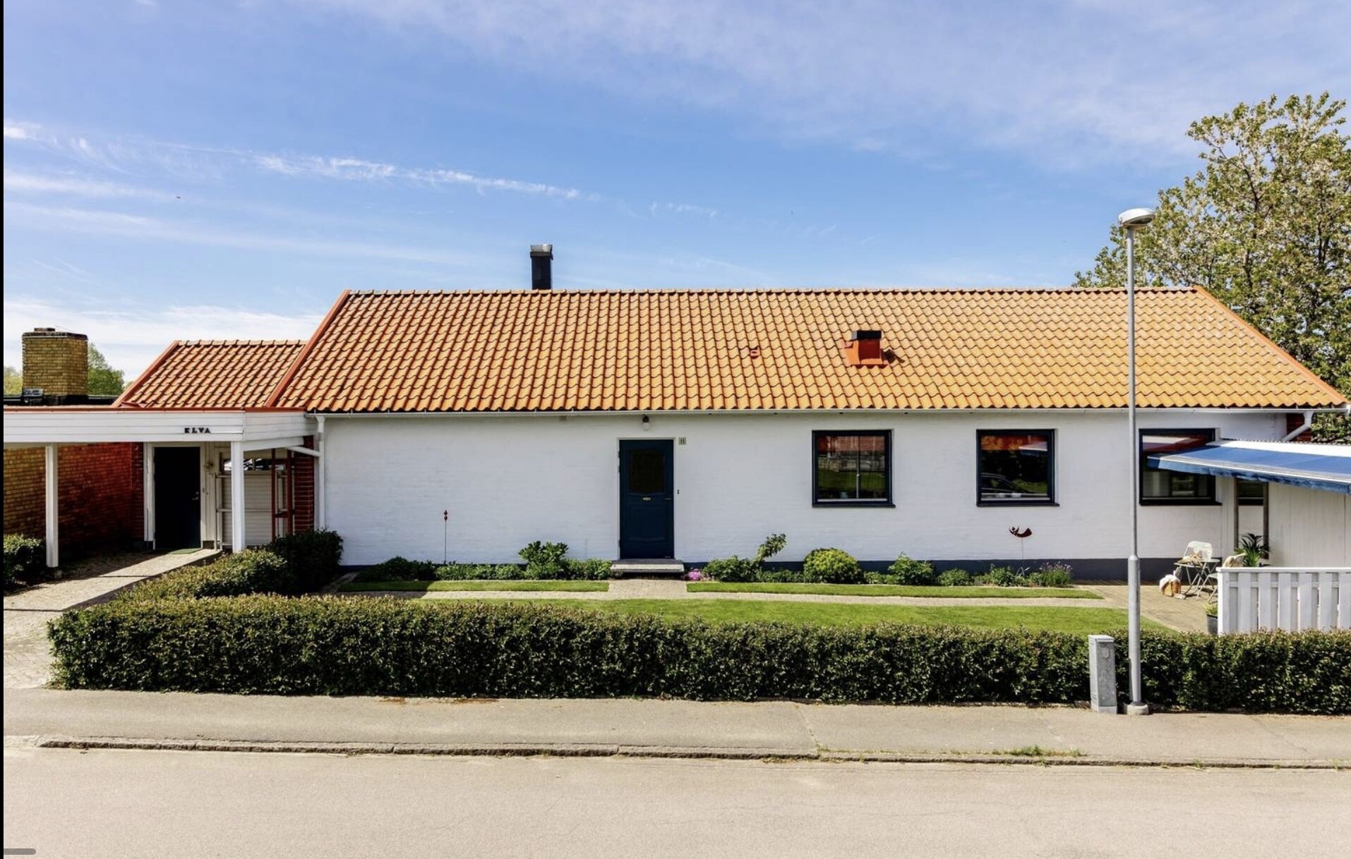

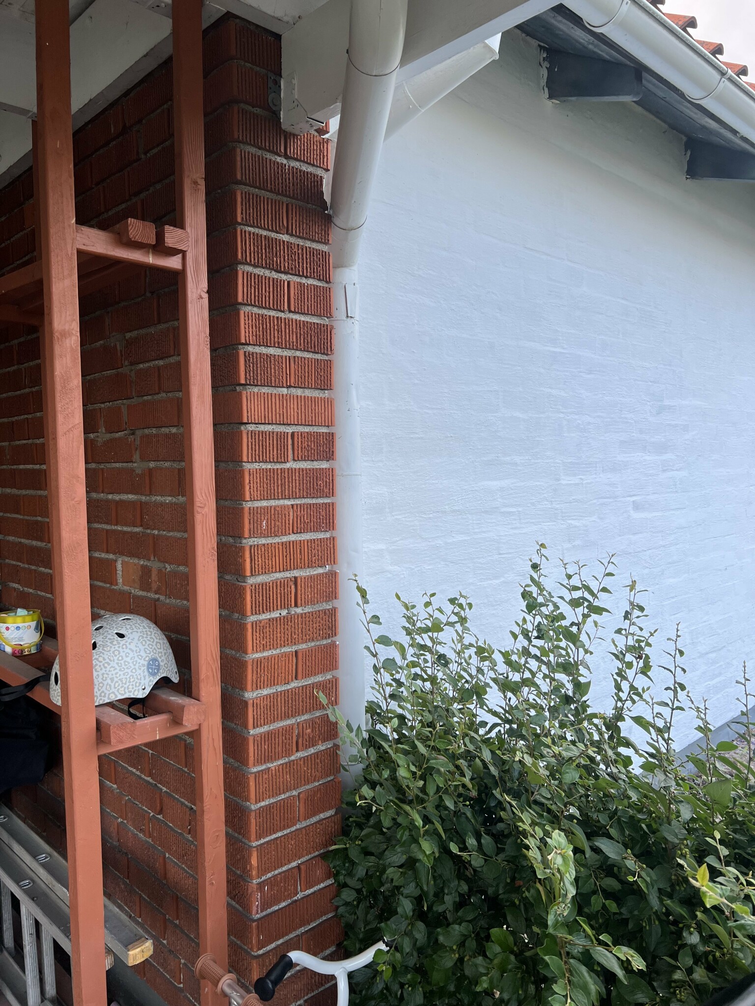

Vårt hus är, enligt förra ägaren, slammat och målat med kalkfärg. Dessvärre bara på fram- och baksidan.. Detta innebär att gavlarna fortfarande har röd/oranget tegel.
Vi vill göra huset mer enhetligt och skulle vilja slamma även gavlarna, men vet inte hur vi går till väga för att de ska likna fram- och baksida. Någon som kan hjälpa oss? Eller någon som sitter inne på något annat bra förslag som två hobbyfixare kan lösa själva?

Med tanke på den låga höjden och hur tunt det är slammat,
så borde ni kunna göra det själva.
Slamma tunt med kalkbruk och färga med weber 246.
Men kanske plocka bort lite möbler och täcka först =)
