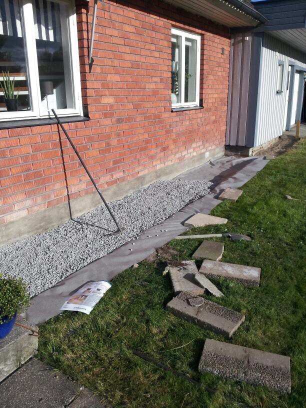

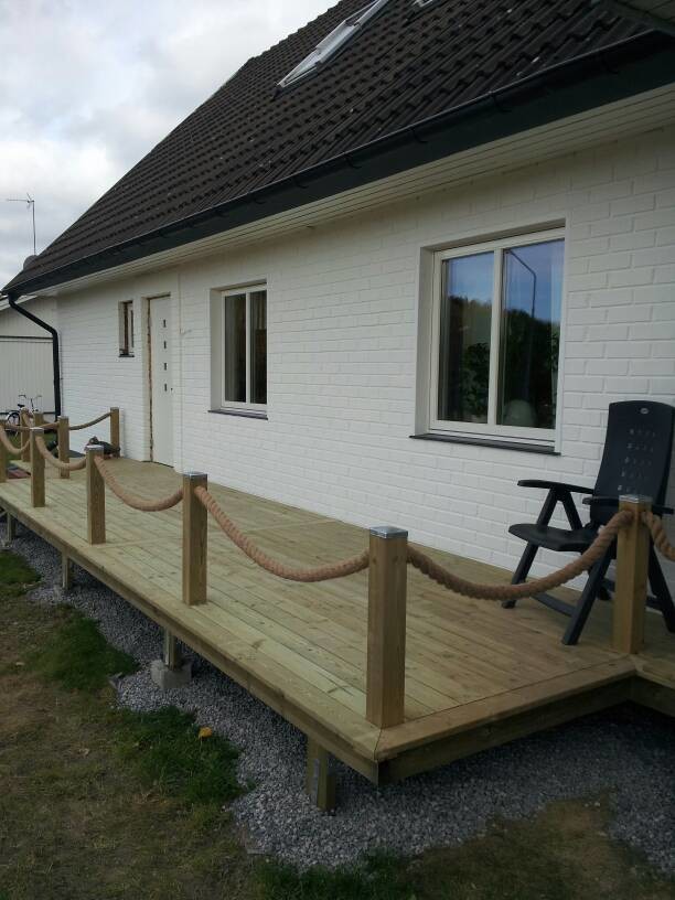

Målade vårat tegelhus,var ett ganska fult tegel så jag körde på.Skickar med nåra bilder på före och efter blev helt ok.

Jag tyckte det teglet var snyggt med sina lågmält livfulla skiftningar i nyans....
...nu.....borta.....:(

Och jag tyckte det blev finare målat. Tänk vad olika människor kan vara! ;)

Absolut mycket finare efter målningen. Synd bara att de glömde att slamma med tunnputs innan... eller?
nymålat ser alltid fint ut :) Vänta gärna några år och skicka ny bild ...........

Då får man ju måla om huset! Varför leva med en fasad man tycker är ful för att man vill slippa underhåll? Huset blev ju superfint när de målade det vitt! Det röda teglet var iofs ganska fint det med för en gångs skull men ofta är teglde hus väldigt fula tycker jag och har alltid tyckt så faktiskt!
man fick ett tegelhus att se som mexitegelhus .... mexitegel är kanske finare? Jag gör allt för att slippa underhåll :)

Ser exakt likadant ut...vad skulle kunna hända......

Har läst om såna problem på danska sidor där det var poppis att göra detta och det blev med blandade resultat. Negativa resultat var att slamningen håll inte länge och släpte här och där och man viste varken in eller ut: jobbigt och dyrt att återställa för då måste man skrapa det hela och hitta på annat ytsikt. Att få fasaden i ursprunglig skick som ren tegel skulle kosta lika mycket. Minns dock ej vad som blev fel men troligtvis cementslamning på gammalt tegel.
Min slutsats : kunde danskarna med sina goda kunskaper om tegelhus göra fel det så tror jag att det blir ännu svårare att hitta en hantverkare med rätta kompetenser här. Men jag kan ha fel ....
Jag skulle inte röra vid en nästan underhållsfri tegelfasad och i stället skulle jag lägga pengar och fritid på annan sorts underhåll/utsmyckning av huset. Det är för resten inte så goda tider för att låna pengar och lägga dom på något som inte är fel ....bara brunt.
Man kan ju plantera växter med ljusgröna blad och vita rosor/ blommor mot mörk bakgrund ... det lyfter en dyster murverk många steg uppåt . Man kan också byta färg på trädetaljer som är ju lätt gjort och faktiskt gör nytta ur underhållsynpunkt. Hittar du en bra färgkombination så blir också utseendet utöver det vanliga.
Fokusera inte så mycket på det bruna. Kolla först vad det är för tegelkvalitet du har på huset: hårdbränt av bra kvalitet och i bra skick eller något sämre som redan har frostskador och dåliga otätta söndersmulade fogar? Går det att putsa väggar överhuvudtaget? Ju, om du frågar en hantverkare så allt går att göra .... men till vilket pris?
Även innan målning/slammning måste du se över och reparera fogarna så husväggen håller sej torrt och tätt.
Den bruna färgen blir kanske din minsta bekymmer om du tänker efter :)

Det blev verkligen sjukt snyggt!!!⭐️⭐️⭐️

Ja, det vore lämpligt att få se huset idag. På alla sidor. Kan vara väldigt bra för alla vi andra som funderar på måla tegel.

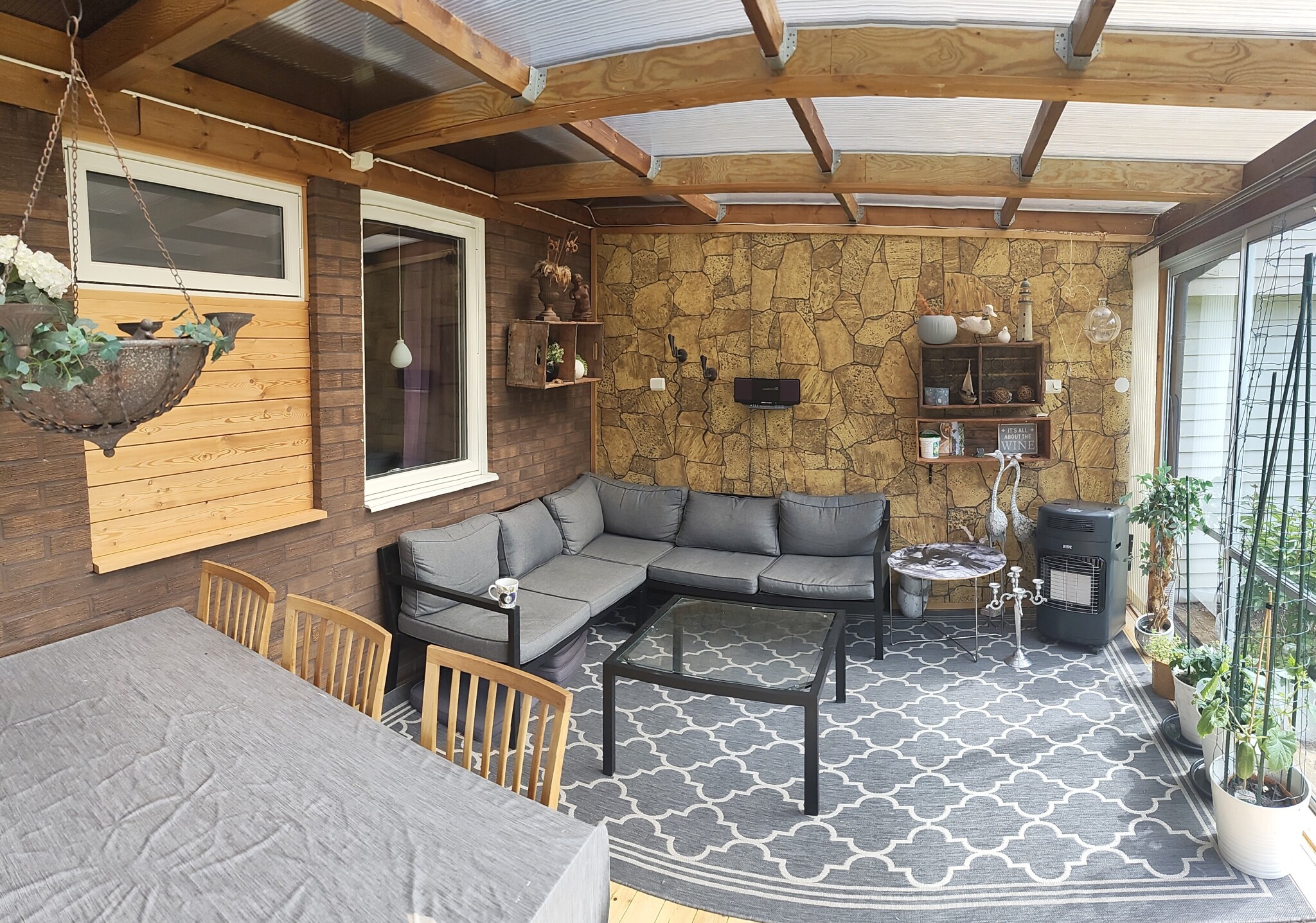

Jag har ett brunt mexitegel som jag vill förändra, men är osäker, kanske bara gör i uterummet först. Jag lät Ai göra en förändring.

Jag är också intresserad av att se hur det vita teglet ser ut idag. Jag funderar också på att måla min men är osäker..
