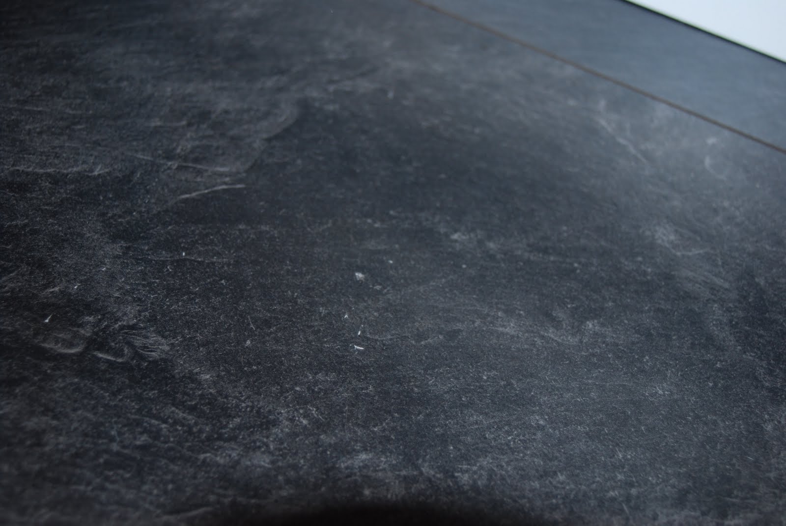

Slagit sönder nya golvet!
Vi har nyligen lagt ett klinkers laminat golv (Parador Onyx 5) och idag så tappar jag givetvis ett stort tungt glaslock till en stekpanna rätt ner i golvet (från ca 1,10 m höjd) och det exploderar fullkomligt och glassplitter far ut i hela köket och ända ut i tvättstugan! Och givetvis har det blivit en repa som dock inte är så farlig, värre är det med några små hack som givetvis syns tydligare. Får vänta tills imorgon och se hur mycket de syns i dagsljuset men när vi tänder lampan i taket så syns det givetvis och det är ju så trist när golvet är nytt. Då vi bytte kök nyligen och golvet är lagt in under skåpen så är byte av golvskivorna inte så aktuellt utan det bästa vore om man kunde laga på bästa sätt. Okej att det inte blir 100% bra men golvet är som tur är förlåtande mot skavanker då det är ett golv med mycket färgskiftningar i det.

Har ni några tips på hur vi ska laga på bästa sätt? Ja om det inte räcker med att vi fyllt i färg i "hacken" som blev!

Har tagit en bild ikväll men det är svårt att se, det är rätt många små små små hål! Tror ni det kommer förstöras mer när man torkar golvet
Får kolla hur mycket det syns imorgon när dagsljuset kommer. Men jäklar vilken smäll det blev av det där tunga glaslocket!!!!!

Är jacken djupa kan ni ju alltid försöka dutta i lite spackel eller annan fyllnad som ni sedan målar på.

Theofils har lagningsvaxer som används till bla golv.
http://www.theofils.se/productlist.aspx?subgroupid=8050&menuitemid=8050
Jag har använt mjukvax med blandat resultat, man får öva!

Hacken som blivit är väldigt små men många för det jäkla locket exploderade ju fullkomligt! I stora och små bitar men det verkar mest vara där det slog i som det blev hack. Jag tror att det blir rätt bra trots allt med att fylla i hacken med penna måste bara hitta en grå permanent penna. Men frågan är om golvet reser sig där det är hack när vi tex tvättar av golvet, får tänka på att tvätta med så lite vatten som möjligt, ska man iofs göra ändå!

Gjorde det igår eller nej den är inte permanent men får skaffa en som är det. Frågan är bara om golvet kommer resa sig där när man våttorkar men får vara extra försiktig och inte ta mycket vatten! Eller så får jag kolla efter sådant där vax som nämns ovan!Bezt skrev:
Såna skador går inte att göra osynliga, man får fylla i med nåt passande och måla så lika färg som möjligt, förmodligen är det ingen annan som ser det
eller så ska det liksom vara märken i köksgolv, speciellt gamla sådana.
Det här är en av anledningarna till att jag brukar rekommendera klinkergolv i kök, satte själv ett ugnssäkert fat runt 8 mm tjockt med hörnet rätt ner i vårt nya Tarkettgolv :eek: i lägenheten och till skillnad från mycke_nu:s fru har min hökögon :eek: så det har jag fått höra. Med klinker på golvet slipper man de flesta märken eftersom det man tappar går sönder istället men om en platta spricker eller nåt går den dessutom att byta ganska lätt, rejält mycke enklare än att byta en "bräda" i parkett/laminatgolvet alla fall.

Det där ska jag kolla på! Mest med tanke på om golvet nu inte skulle tåla våttorkning och kanske reser sig där det blivit hack? Eller så oroar jag mig i onödan?! I värsta fall får jag väll lägga en matta där över som jag från början ville ha men som inte är så värst praktiskt då vi har stolar och bord precis bakom.patrik659 skrev:
Om det är ett laminat golv av klicktyp är det ofta lätt att byta en skadad del.
Vi hade en ventil som föll ner och skadade ett helt nylagt golv (i en annan kåk, inte vår bostad) och det gick på under en timma att plocka upp 5-6 m2 laminatgolv, byta bräda och lägga igen.
