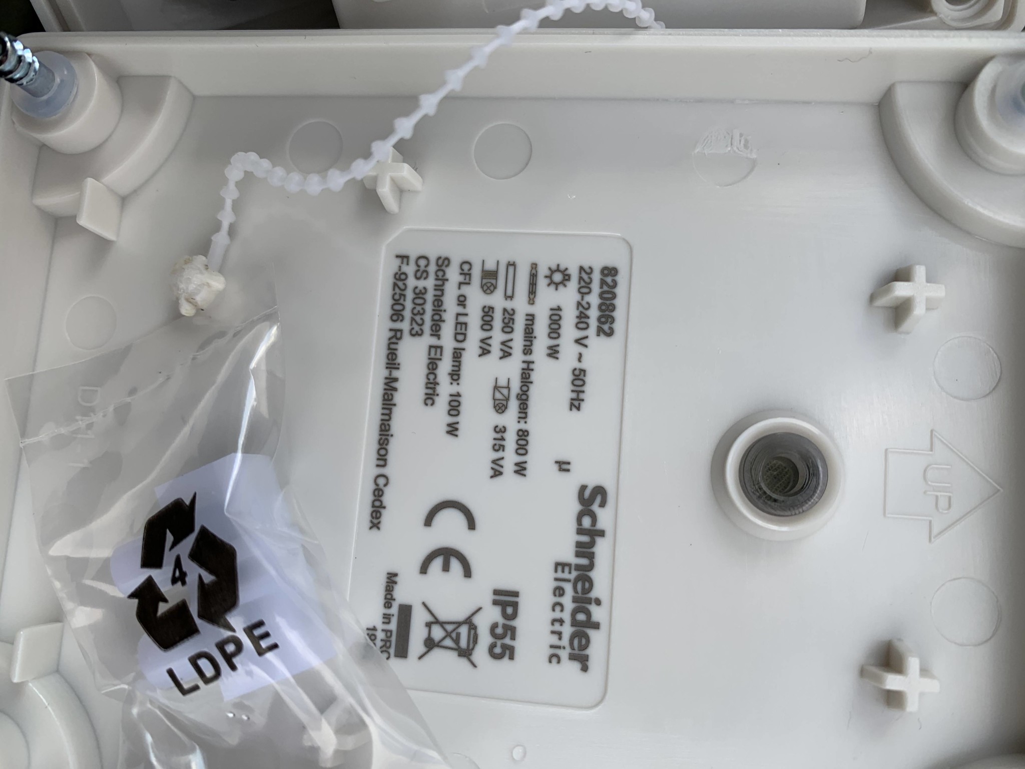

Har ett skymningsrelä som dött efter ett par år och lyckas inte hitta en lämplig ersättare.
Kruxet är att det är 13 up-down-armaturer (utomhus, 230v) med 2 ledljuskällor i varje samt 6 down-armaturer med 1 ljuskälla i, dvs totalt 13*2+6=32 ljuskällor a 4,5 w dvs totalt 144 w.
Jag hittar inget relä som klarar detta - vet ni?
Köpte en schneider 820862 (se bild) som verkar klara 100w men borde väl alltså inte räcka?
(Jag antar det är något speciellt med Led-lampor eftersom ljusreläerna då verkar klara mindre last mätt som Watt än för vanliga glödlampor. )
Bilden nedan visar siemens-relät som sitter där nu men den verkar inte finnas att köpa längre.

Har du möjlighet att kunna sätta ett externt relä som är bättre anpassat, kraftigare som hjälp är det säkert vettigast. Som du ser är märkdata liknande för de flesta skymningsreläer och sällan eller aldrig avsedda för många lampor av den typen dvs med stor inkopplingsströmstöt.
Steinel Nightmatic 300 verkar klara ”450w lysrör parallellkompenserat”, innebär det även 450w led-lampor?
Är det bara 230 V matning till alla armaturer Så du ska ha ett ljusrelä med en potensialfri kontakt i för att kontaktera spänning till lamporna, ett sådant klarar 10 amp, finns för 16 amp med, då kommer det att fungera, det ska inte vara ett med elektronisk relä , då fallerar det. Ett sådant här har ett relä som kopplar F&F Ljusrelä AWZ-30A sök på det så hittar du

Nej kompenserade konventionella lysrör bör vara eller är betydligt snällare än LED.
Tipset med externt relä är bra, de flesta skymningsrelän använder löjligt små kretskortsmonterade relän som inte klarar startströmen en längre tid.

Tvärtom kan en elektronisk variant klara den typen last bättre med samma märkdata i övrigt. (Och skäll nu inte på mig för att jag svarar lite mot det du skrev jag kan hålla med om det också i vissa fall men inte generellt.)

Är med, men det med LED/Lysrör / e.t.c behöver man inte bekymra sig om, då ett separat relä i eller utanför en apparat för att tända eller släcka ljuskällor, det är reläts kontakter som bestämmer vad som kan inkopplas i last. Så det generella är att ett relä är bättre än en triac
Fördelen med en triac är att man med lite extra elektronik (tex mocxxxx optokopplare) kan få tillslag vid nollgenomgången och då få ett mycket "renare" tillslag.
Finder har ett skymningsrelä som anges klarar LED 230 V 400 W.
Det står den klarar lysrör med 750 W med traditionell drossel och om lysrören har elektronikst drivdon då 1000 W.

De har en separat ljussensor som monteras utomhus och ansluts med signalkabel 2-ledare till själva ljusreläet som sitter på DIN-skenan. Inga 230 Volt går via denna signalkabel utan någon klenström.

16A gäller vid resistiv belastning.
Även plejd har ett pyttelitet kretskortmonterat relä som inte klarar några större startströmar över tid så rekommendationen är fortfarande ett externt relä
