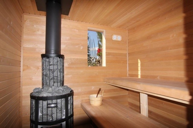

Jag håller på med en bastustuga och skall ha ett vedeldat aggregat Tylö TL16. http://www.badshop.se/tylo-vedugn-tl-16/18540-0
Det skall stå så nära väggen som möjligt med hjälp av skyddsplåtar från Narvi då Tylö ej har några egna i sortimentet.
http://www.bastubutiken.se/produkter/Narvi-Strålskyddsmantel-DEL-1,-762MM_1399
Problemet är det att skyddsplåtarna täcker ju inte den oisolerade delen av skorstenen (första 1000 mm från kaminen) Hur gör man då om man inte vill använda mineritskivor ? Skyddsplåtarna är ju bara 1000 mm höga och jag behöver skydda den brännbara väggen upp till 1710 mm ( aggregatet TL16 710 mm högt + 1000 mm oisolerat rökrör).
Någon som har en bra lösning på detta ?
Mvh Hasse

Har sett att det verkar skilja mellan vad Tylö och vad Harvia rekommenderar.
Enligt Tylö: "Det måste minst vara 1000mm oisolerat rökrör ovan vedugnen." (se http://www.tylo.se/Files.aspx?f_id=14179 sid 3)
Enligt Harvia - inget motsvarande avstånd ges (se http://www.harvia.fi/files/prod_pdf_tech/1649/WHP1500_FISV.pdf)
Lite märkligt tycker jag, det kan ju inte skilja så mycket mellan Tylö's och Harvia's isolerade rökrör.
Någon som vet varför Tylö har detta säkerhetsavståndet?
