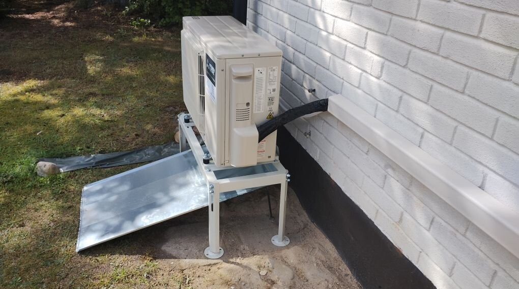

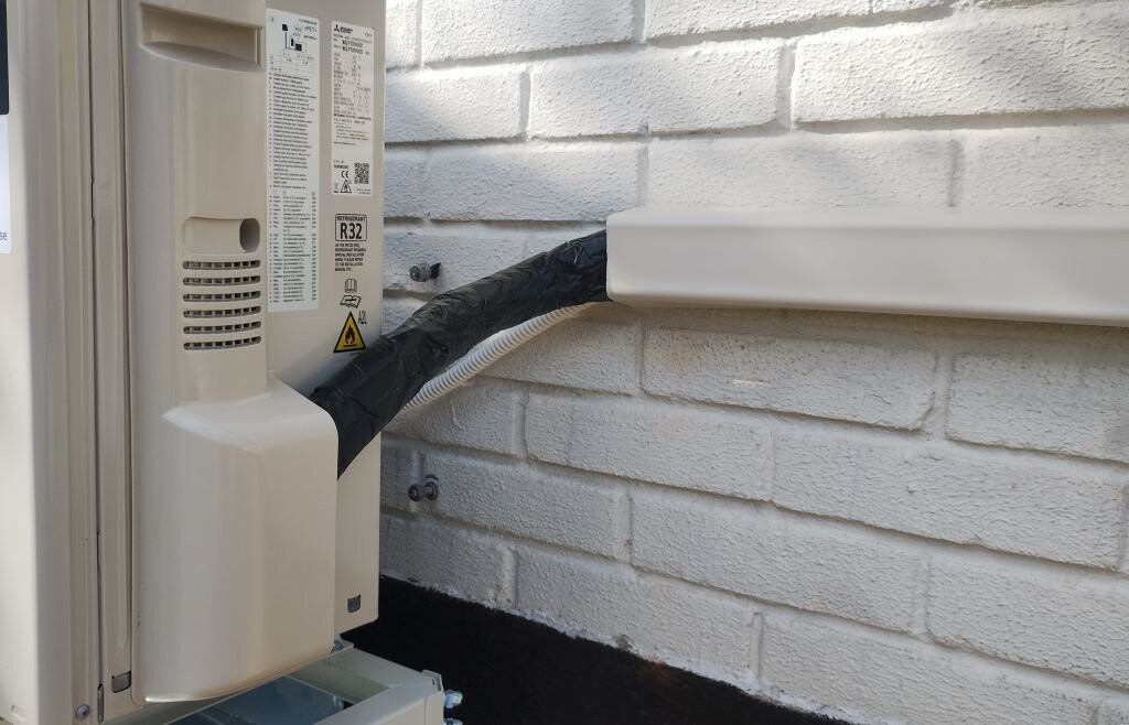

Hej! Nu är jag för första gången på 10 år åter ägare av en luftluft pump. Denna gången har jag lärt mig att göra några saker innan kylan kommer. 1. Skydda rör/isolering INNAN det blir förstört av sol och fåglar. 2. Fixa någon form av avrinning så att inte husgrunden blir full av väta/is. 3 (överkurs) Fixa någon form av tak de första åren, för pumpen blir jävla ful med tiden. Åtminstone om man som jag bor med träd runtom. Eftersom jag denna gången valt markstativ så tänker jag använda bultarna i fasaden sedan den förra pumpen till att fästa taket i. Jag kommer att bygga taket själv, men det är inte så hög prio inför denna vintern eftersom hustaket skyddar hjälpligt.
Jag såg att en hel del folk ville veta vad man kunde ha som skydd till rören. Det undrade jag också. Såg att marknaden tagit fram ett skydd för en 2-300 spänn. Jag tänkte köpa ett sådant, men så var de slut i lager varvid jag började fundera lite. Lösningen blev Julas billigaste svarta presenning och en rulle svart vävtejp. Tror presenningen gick på runt 60 spänn och en liten rulle tejp på 20. Och då får du det mesta av pressenningen över till annat, och tejpen likaså. Ganska lätt att få till om man sträcker och trycker ihop innan man drar runt tejpen. Hållbart lär det vara också, annars har man nästan en hel presenning att byta ut med :-)

Ser att plåten som ska leda bort kondensvattnet från pumpen börjar väldigt nära pumpen. Beroende på vart du bor kan det vara risk för att du får en ispelare upp till pumpen och sedan en bottenfrysning inne i pumpen. Ha lite koll på det vid långvarig kyla 🤔

Grundaste stället, precis där vattnet rinner ner är 250mm upp till pumpen, sedan ökar det fort med avståndet. Det är en avvägning. Jag vill ju ha det brant just för att vattnet ska rinna bort. Jag bor i norra skåne. I vintras var det iof 2 månader utan plusgrader, men det hör inte till vanligheterna. Jag får ha koll. Skulle det byggas på får jag nog sätta dit en balja istället tillfälligt. Eller tillfälligt sätta ett bensinkök under så isen släpper från plåten. Förra gången jag hade värmepump tyckte jag det stora problemet var att husgrunden dränktes in. Nu har jag dels plåten under, och dels längre avstpnd mellan pump och grund eftersom den inte sitter på väggen. Har 250 mellan vägg och pump, så denna gången kommer man tom åt att måla bakom eller rengöra lamellerna på pumpen. Det blir en intressant vinter. 👍

Allt väl, bra att du har koll, det var min lillla poäng med kommentaren bara så att du inte skulle komma hem till en bottenfrusen LLVP efter någon solsemester :-)
