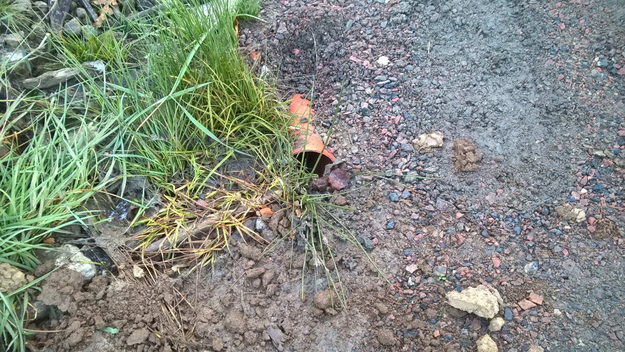

Hej, hur skyddar jag röret på bilden från att saker kommer in och stoppar upp dagvattenrören? Någon typ av sil föreställer jag mig, men hur?
Gräv lite framför. Montera på en 90graders vinkel. Tänk på att löv kan följa med dagvattnet! En sil spärrar i båda riktningar.
Är det ett rör som ska avleda vatten som samlas på marken?
Jag föreslår att du gräver ur lite och lägger i grus och dräneringsslang. Då slipper du dessutom se röret.
Ne, det ska avvattna ett gammalt dike. Ett rätt kort dike men ändå. Räcker det ändå med dräneringsslang?

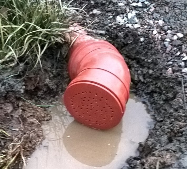

Tack för råd, så här blev det.
Är nog stor risk att tex löv eller annat stoppar flödet går det inte ha röret helt öppet som en vanlig vägtrumma ?
Det var helt öppet och en del skit åkte ner där. Röret ansluter efter ett par meter till husets dagvatten och fortsätter sedan 250 meter under en hästhage med dåligt fall. Kommer det skit in är jag rädd det blir stopp. Tänker jag kan hålla silen ren för hand då och då och se om det funkar, annars får jag lägga grovt grus framför silen det borde också gå
Ja går den till dagvattnet ska den inte vara öppen.
