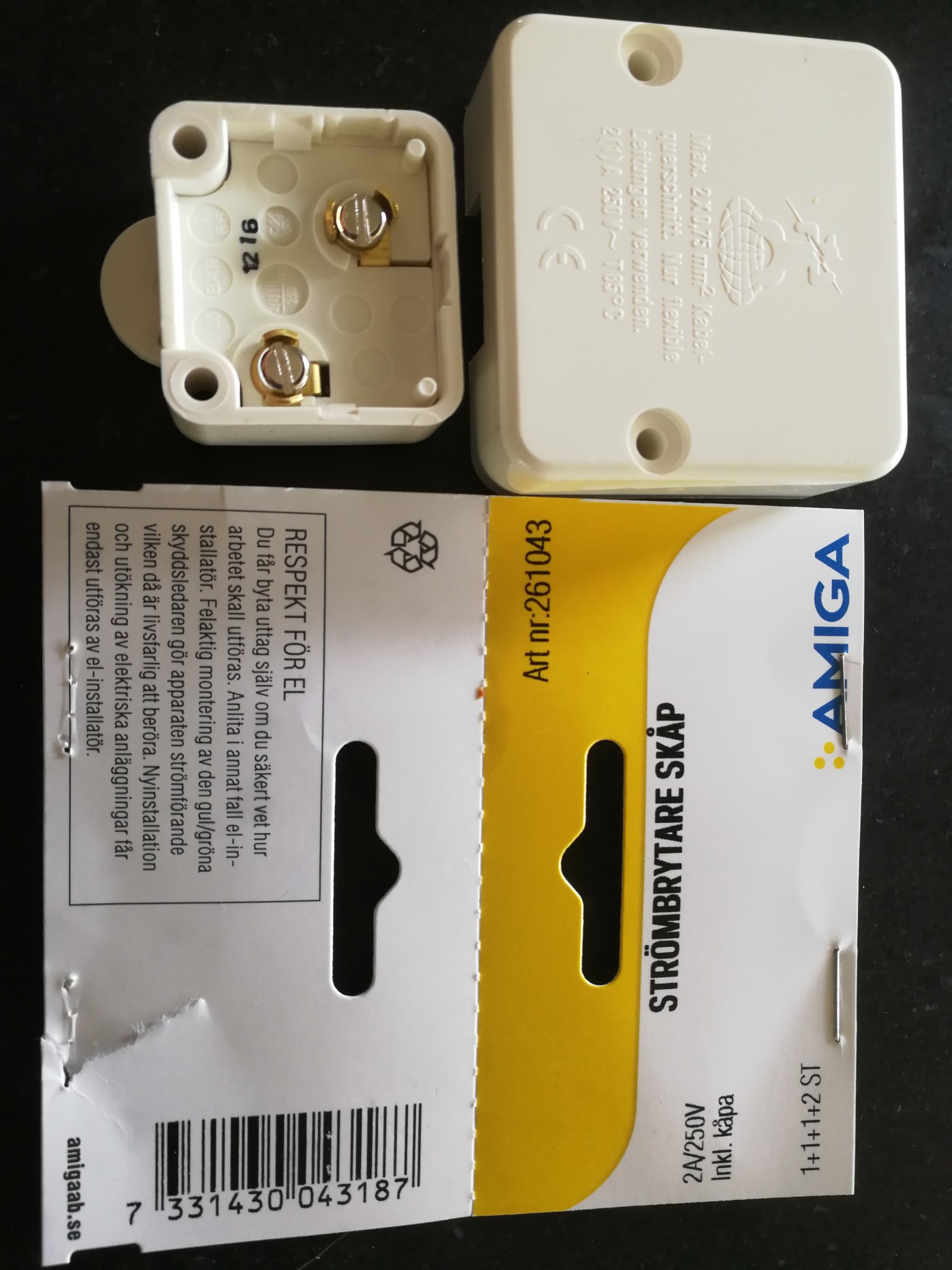

Såg en strömbrytare för garderober som verkar smidig, en sådan som bryter strömmen när dörren är stängd. På den står det max 2x0,75. Hur är det tänkt? Är den bara för typ 12V, eller hur kan man använda den för vanlig installation. Svårt att dra SKX/SKK från den och hävda att det inte är fast installation?
tommib
Svårt att veta när man inte sett brytaren men den har nog svårt att uppfylla svenska elkrav om den tar max 2x0,75.
Ett foto
Tysk text på dosan. Specad för 2(1)A 250V
Svensk ÅF och text på förpackningen.
  • Elektrisk strömbrytare med skruvanslutningar bredvid förpackning med svensk text och streckkod.
tommib
Jag hade nog avstått om det inte går att få in en normal installationskabel på ett bra sätt.
Fråga där du köpte den hur den är tänkt att användas.
Jag har lite svårt att se hur den skulle kunna installeras på ett godkänt sätt. Gissningsvis tänker man den som en sladdströmbrytare på en lampsladd. Men den är ju till sin natur fast monterad.
