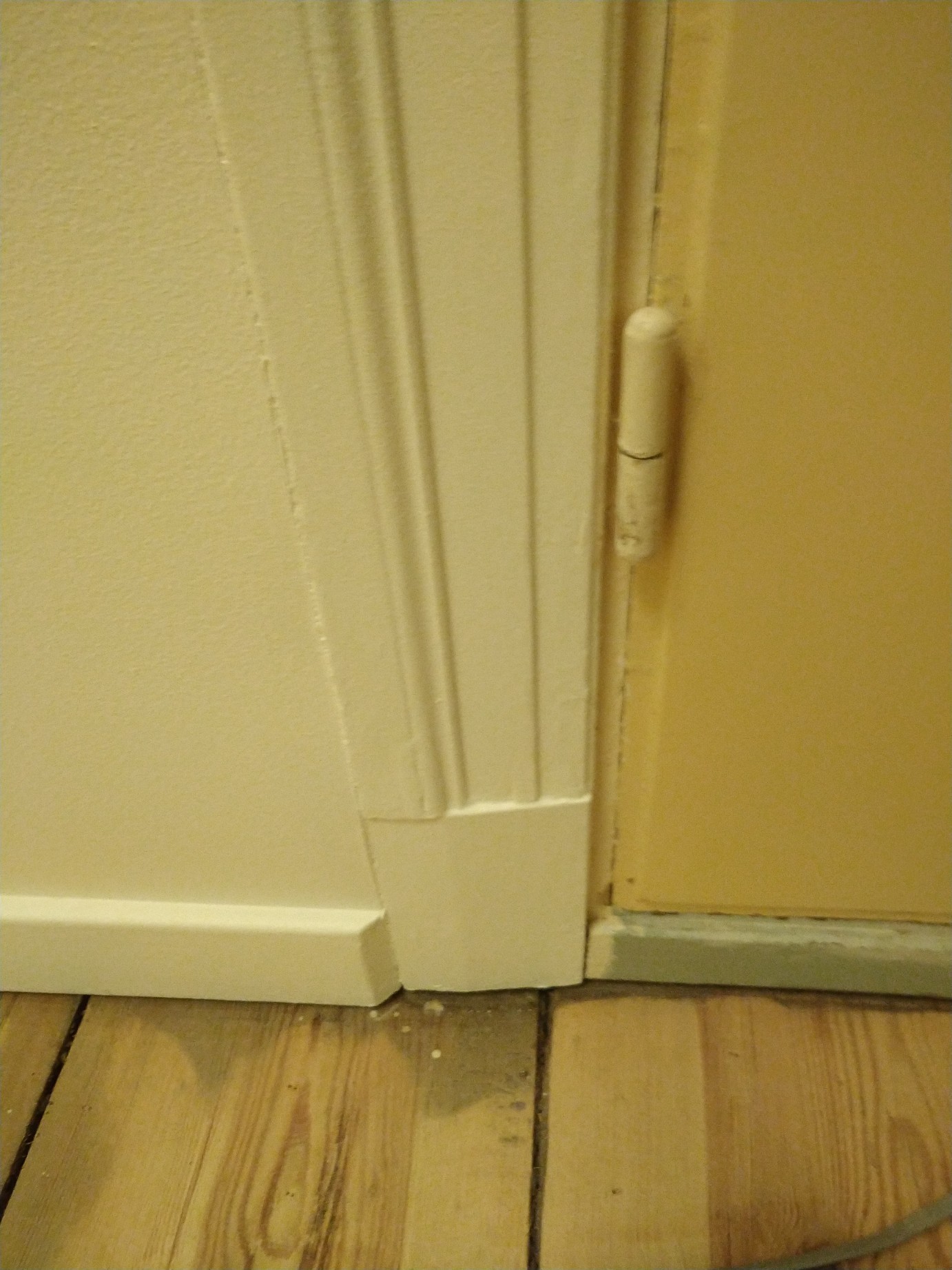

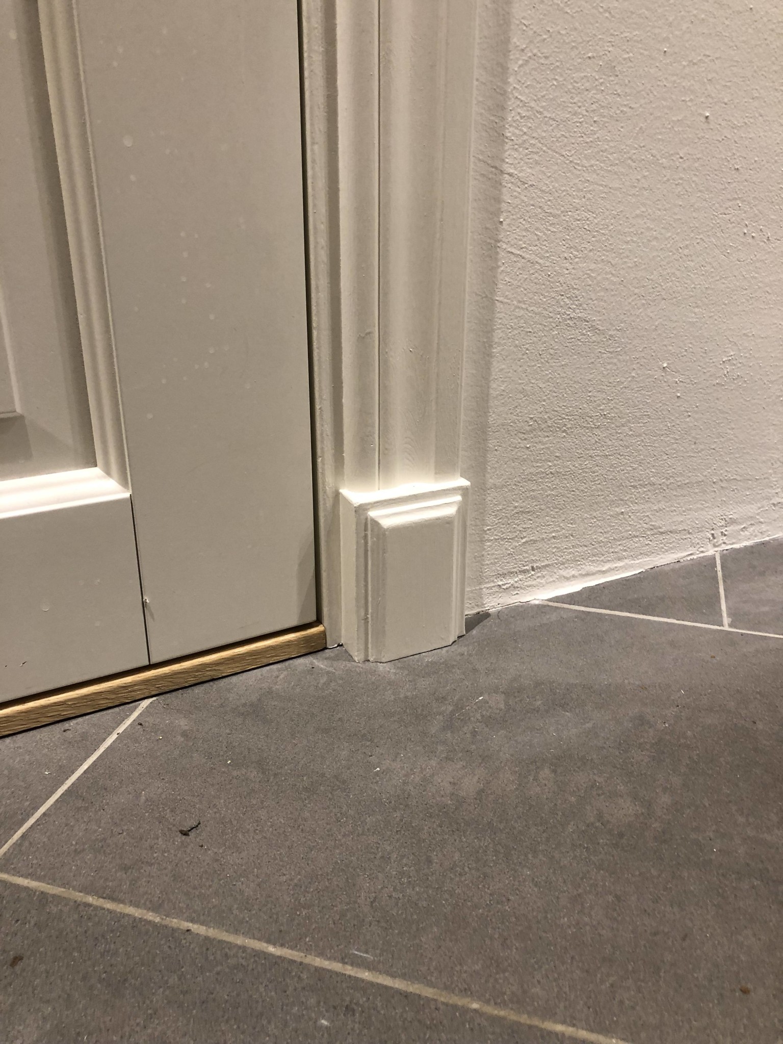

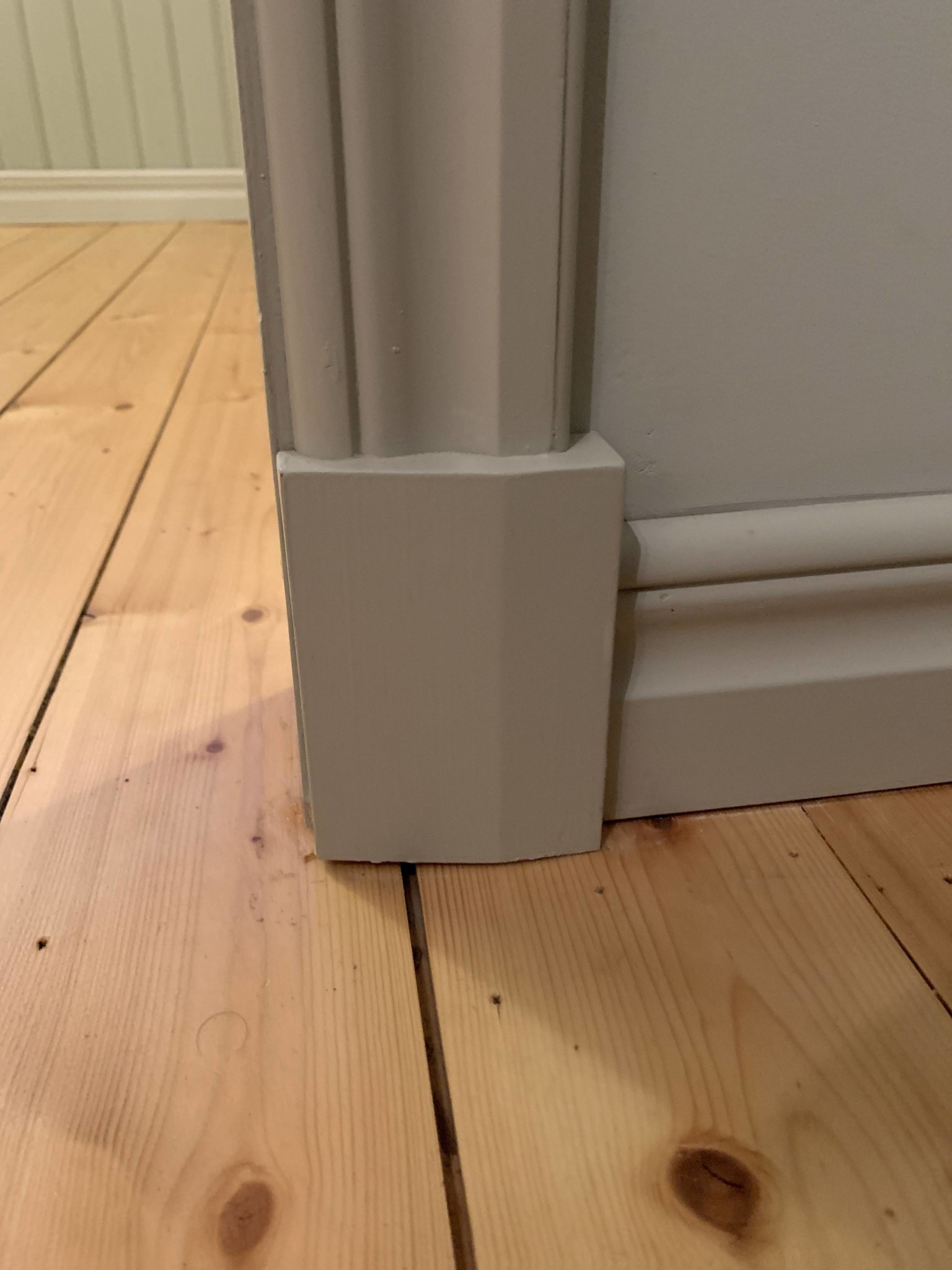

Provade att montera en skurkloss på en ställe där foder saknades. Tog en färdig kloss som jag rundade av lite men tycker inte att den matchar fodret speciellt bra. På andra ställen sitter också bredare golvlister i samma stil som dörrfodret.
Hur borde klossen se ut för att passa in? Bara en rak slät kloss kanske, med 3mm radiefrästa kanter?
En skurkloss monterad vid foten av en vit dörrfoder på en grå klinkergolv, klossen matchar inte helt stilen på fodret.
Skurkloss monterad intill dörrfoder, matchar inte helt med befintligt foder och golvlister.
Den sticker ut för mycket.
Japp. Alternativa förslag önskas.
På landet där man hittar enklare foder hade man ofta inga alls eller högst en vanlig snedsågad kloss. I finare hus eller i flådigare våningar i städerna fanns det finare skurklossar, men även de ofta enkla. Så om du skall ha kloss, ta en teäbit o snesåga så den passar in. Dess funktion är att skydda fodret men också att vara enklare/rakare än fodret så att inte det smutsiga skurvattnet fastnar i de snirkliga fodret.

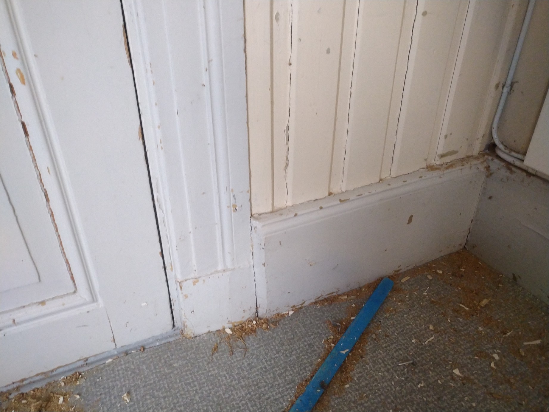

I min flådiga pastorsvilla ser det ut så här. På den nedre bilden har man reglat ut och satt en masonite på väggen (och dörren) i 'modern' tid, men dörrfodret och klotsen är av äldre ursprung.
Ombyggnadsarbete i gammal pastorsvilla visar reglat väggparti med masonite och äldre dörrfoder.
Gammalt dörrfoder med klots och en modern reglad vägg med masonitskiva i en pågående renovering av en pastorsvilla.
Ursäkta röran. Vi bygger om...

Tanken är ju, som sagt var, att dom inte ska vara 'snitsiga'. Då fastnar skräp och mopp i dom.

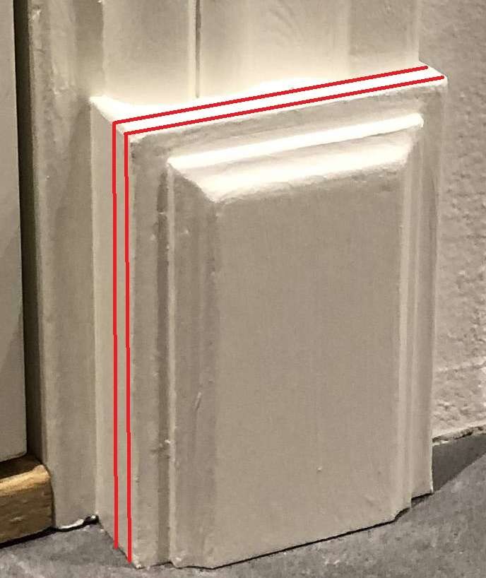

Får jag först föreslå att göra klotsen lägre, typ ta bort det som jag markerat i bilden. Men alltså tar man väl bort från baksidan då, men såhär försöker jag visa att jag skulle börjat med en höjd där den är typ 1mm högre än fodrets högsta höjd.
Sen borde kanske även den frästa dekorationen vara något enklare i utförande och/eller något lägre.
Jag tycker det blir snyggt med dekoration, och även om klotsarna historiskt ofta varit enklare i utseende, så tycker jag gott att man kan få lyxa till det med dekorerade idag, då syftet inte är riktigt samma idag.
Det beror väl dock lite på varför man fixar till, dvs var på byggnadsvårds-taliban-skalan man ligger. :)
Fotlist på vägg med markerat förslag i rött för att sänka höjden av listens dekoration.
Tack för synpunkterna. Jag tror att en vanlig rak/slät kloss är rätt här, utan lång fasning (dörrfodret blir inte lägre närmare kanten). Skulle antagligen kunna få till fasningen i borddsågen men det är inget kul kap och det passar som sagt inte riktigt mot fodret.
Har 30-35st att fixa här där foder reda är montrat sedan länge. Det blir kul.

haha ja för mig handlar det inte om byggnadsvård i klassisk bemärkelse utan om att jag får kräks i munnen när jag ser hur jag anslutit golvlist direkt mot dörrfoder (som går ända ner till golvet. Vill ha raka ytor för fodren att sluta i.
Mikael_L

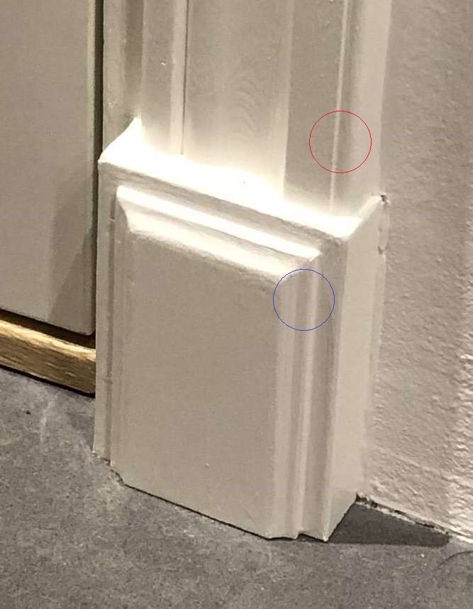

Skulle du kunna härma fasningen som jag ringat in med rött, till dekorationen som jag markerat blått.
Dvs en "nivå" mindre och bara en rätt mycket mindre iögonfallande radie, på samma sätt som på fodret?

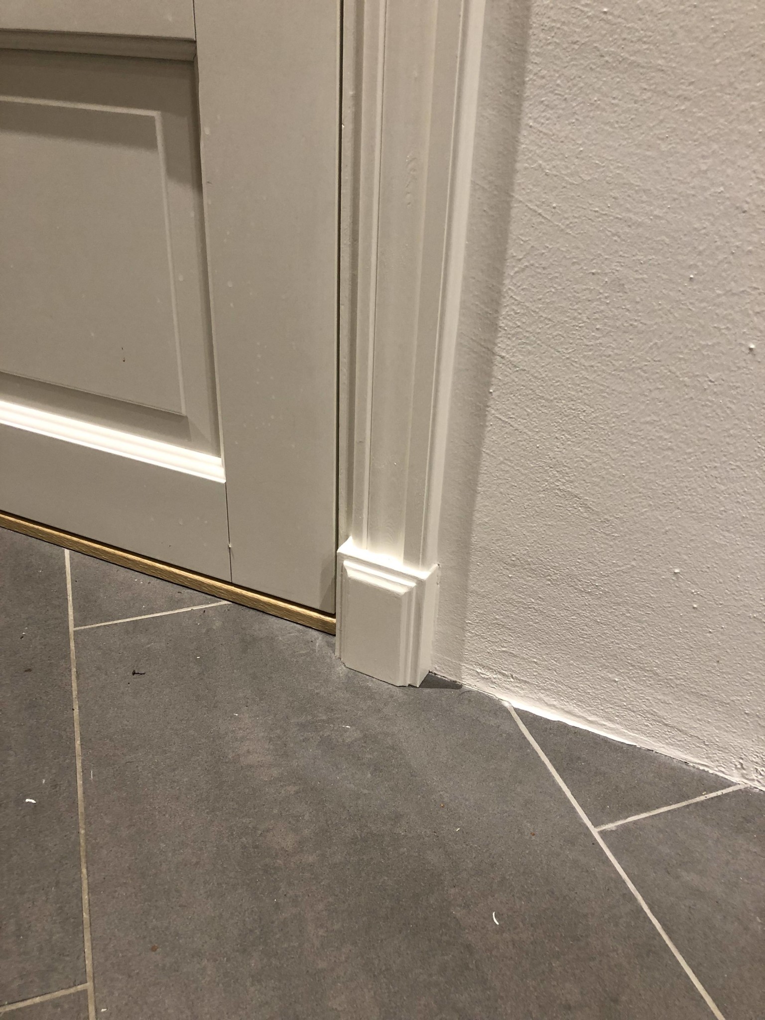

Vi valde en väldigt enkel/stram model från Gysinge: [länk]
Bra, tack för bilden. Samma foder till golv och dörr som jag har. Det där ser bra ut tycker jag, men jag kommer köra på en icke fasad kloss som också sticker ut lite mindre (men fortfarande väl förbi även golvlisten).
