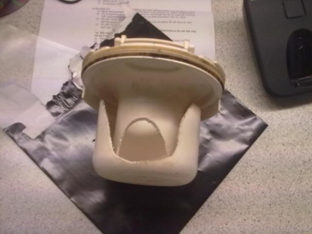

Gjorde rent bastun i källaren idag för det lukta illa, när jag lyfte bort vattenlåset så såg jag att de hade skurit i vattenlåset (bifogar bild) varför tror ni?

De har nog kopplat vidare till en annan brunn som har vattenlås.
Ville alltså att den du visar skulle funka som spygatt.

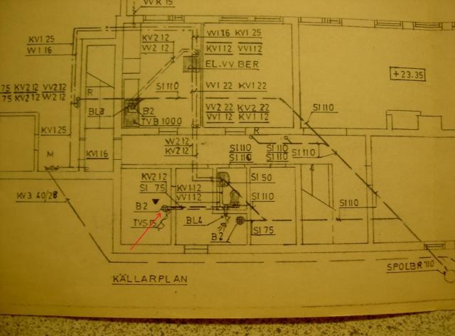

Tack för det snabba svaret. enligt ritning så går den inte till en annan brunn bara till gemensam avloppsledning. Det blåser upp avlopps lukt, men jag har inte märkt av det förut (har bott 1 år i huset). Tycker du att jag ska sätta dit ett helt vattenlås?.

Till golvbrunnar som säljs nu så kan man köpa ett vattenlås som är fjäderbelastat och därför inte kan torka ur och börja lukta. Jag vet inte om det finns insatser som passar till din brunn.
Är det verkligen skuret? Ser så ojämt ut på kanten. Nästan som att en gnagare har hittat fram och gjort sig en större ingång.
Det tror jag med. En råtta!

Vad jag har fått lära mej, så får man inte ha vattenlås i en bastu, jag vet inte den byggtekniska orsaken, men jag vet i alla fall att bastuns avlopp bör mynna ut i/ovanför duschens vattenlås, så att det blir fritt rör till bastuns avlopp.
Om det inte är alltför gammalt borde du kunna få tag på en ny insats. När jag flyttade in så saknades insatsen i en golvbrunn. Med ett måttsatt foto på brunnen kunde jag hitta en passande insats i en butik. För dig borde det vara enklare då du har den trasiga insatsen att titta på.

Jag tror inte det är en råtta.
Tittade i golvbrunnen vid duschen och det fanns inget extra hål i den, så den går rakt ut till avloppsröret, jag fattar inte vad det har gjort, eller joo det gör jag, allt i badrummen och dushrummen är gjorda av klåpare. Typ plastmatta under kaklet i källaren och uppe.

Hej jag har svaret på min undran(efter ett år, skulle ha lyssnat på er).
Hade anticimex här idag och han sa att det var gjort av en råtta (usch)!!!.
Har sett att brunngallret har varit på sniskan och bastu dörren varit öppen, har trott att det är sambon som städat bastun, så vi har haft råttor springande i huset.
