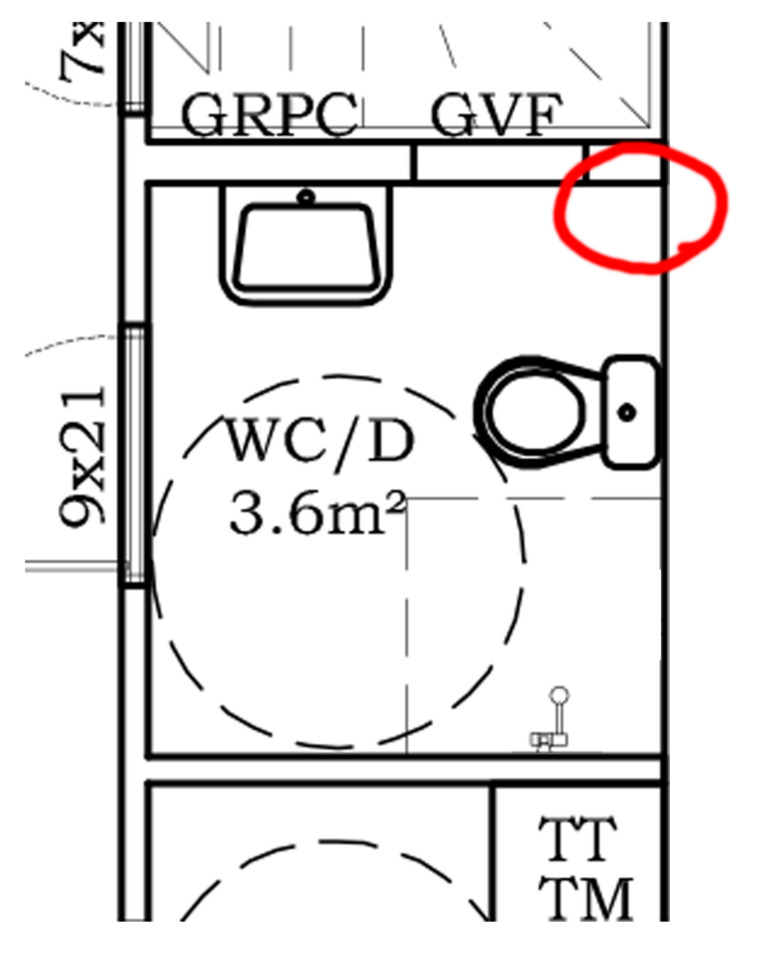

Vi flyttade in i ett nybyggt parhus för ca 3 månader. Och nu för några dagar sen har vi upptäckt något skumt i badrummet.

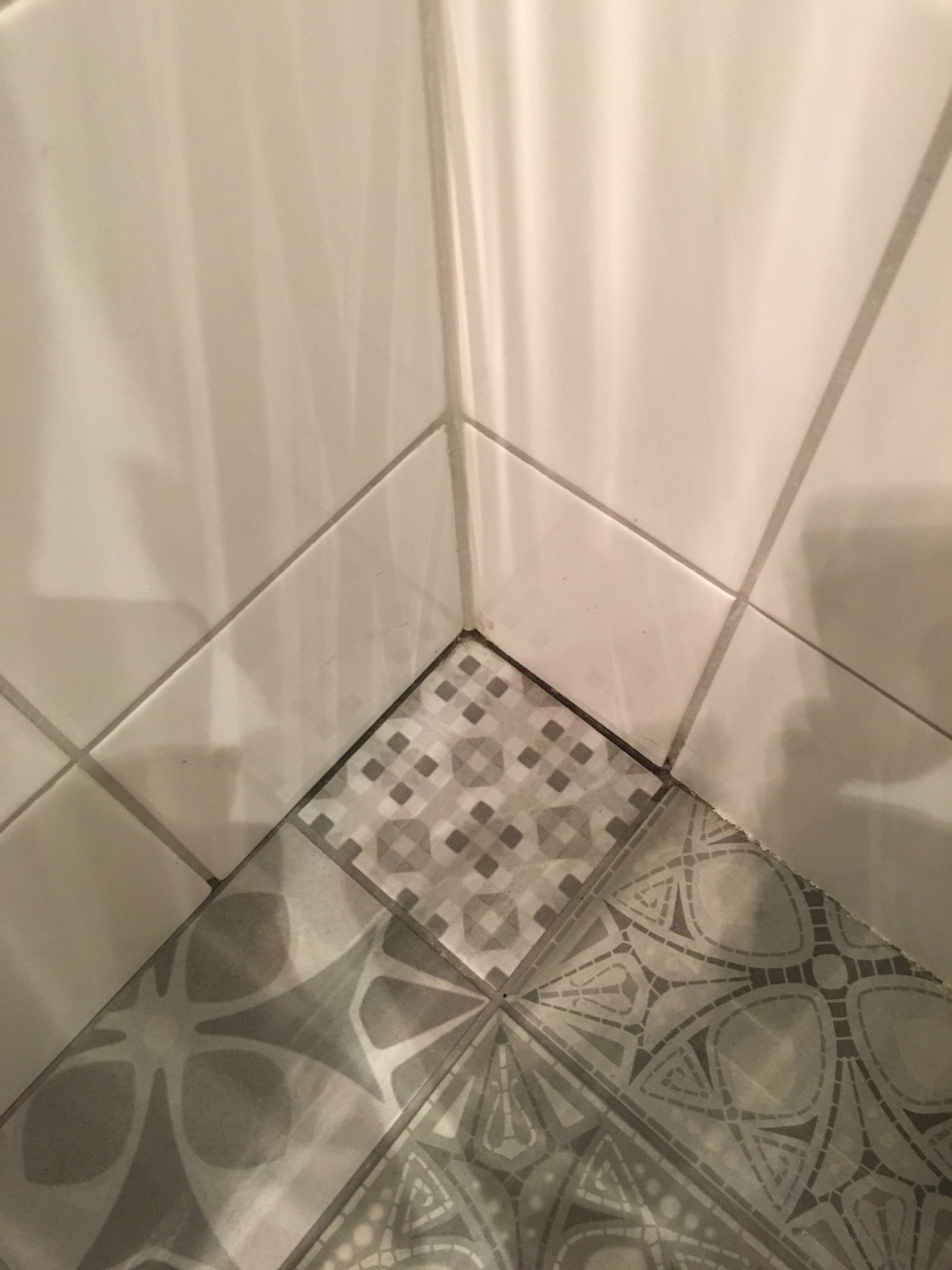

För 3 dagar sen såg jag att i ena hörnet så hade fogen blivit mörk grå, testade då att trycka ett toapapper emot fogen för att se om den var blöt, och mycket riktigt så sög pappret upp vatten. Då tänkte jag att jag avvaktar för att se om det skulle torka upp och bli normalt igen, och mycket riktigt så blev det torrt och fint i hörnet igen.
Tills nu på eftermiddagen(idag) så hade det blivit blött igen?! Vi har använt badrummet helt normalt dessa 3 dagar och inte märkt av något.
Vad har ni vad tankar om detta? För mig är det jättekonstigt hur det bara kan bli i det hörnet? Bifogar 2 bilder som jag hoppas underlätta att förstå hur planlösningen är i badrummet(se röd cirkel för vilket hörn).

Hur är fallet i badrummet? Kan (kondens) vatten från toabehållaren eller tvätstället samlas i hörnet?
Jorå det är fall i badrummet mot brunnen i duschen.
Men skulle det kunna bli kondens bara i hörnet?

Alt1.
Enl ritning är det samma vägg/hörn som löper mot duschörnan , Olyckligtvis kan det vara så att det rinner vatten bakom plattorna mot hörnet när ni duschar.
Alt2.
Bakfall mot det hörnet.

Ja precis det är samma vägg. Hade också tanke om bakfall. Men om det skulle vara bakfall underplattorna, borde det inte vara typ en "stig" med mörk fog emot hörnet? Och inte bara i hörnet.

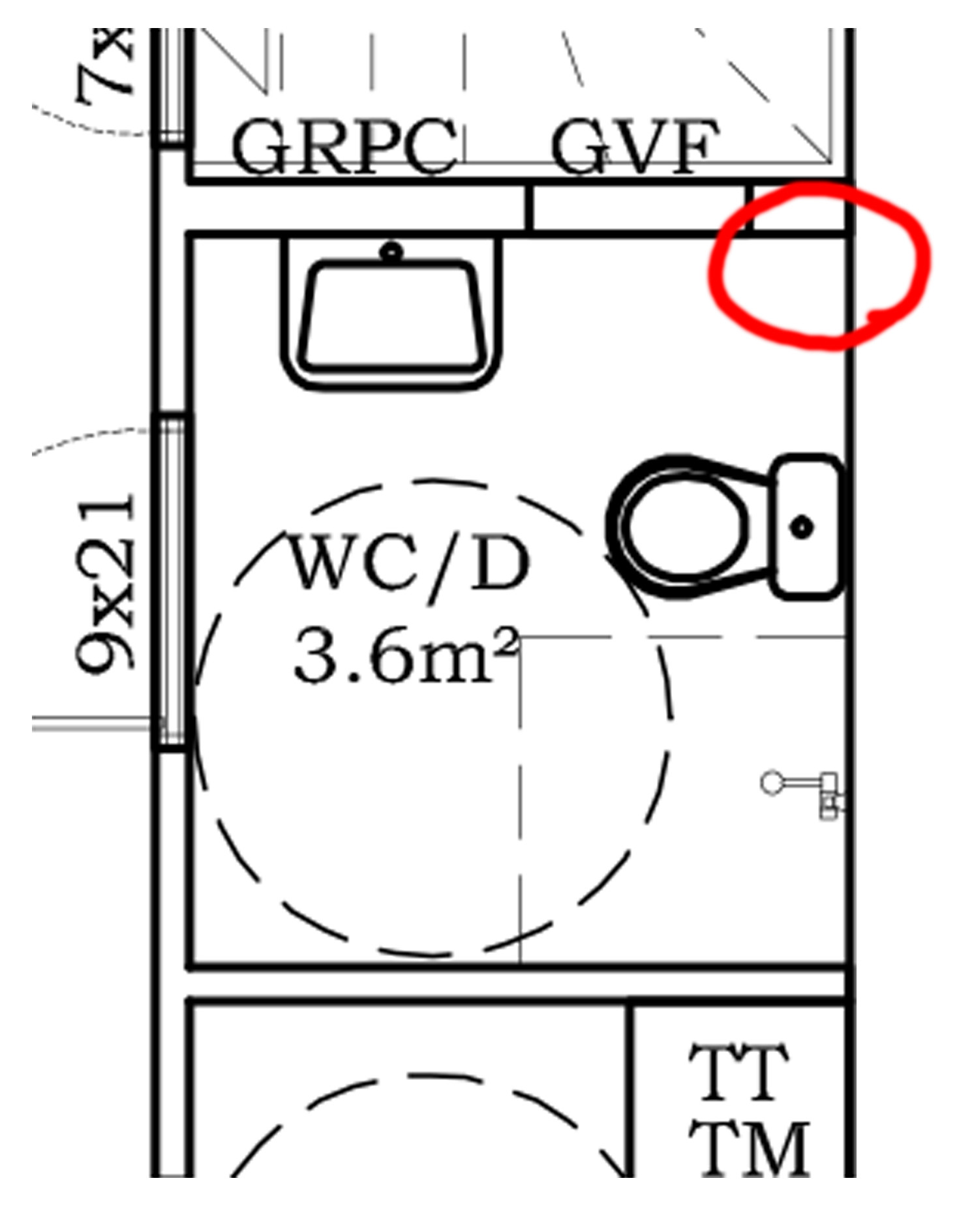

Sorry! Ser att jag missat lägga upp rätt ritning, blandaren sitter inte på samma vägg som det hörnet. Utan den sitter emot TT/TM rummet.
Även tittat på bilder ifrån grunden, alla vatten och avloppsrör går ner i grunden.
Bob_the_builder
GVF borde stå för "golvvärmefördelare". Finns det en lucka i angränsande rum? Kan du isf öppna den och kolla så att du inte har en läcka där?

Ska försöka förtydliga! När ni duschar begjuts väggarna runt om med vatten det mesta rinner utanför kaklet/klinker ned i brunnen, dock mättas fogar och t.o.m kakelplattorna som ni har på väggarna och det samlas vatten innanför ytskicktet, lika där rinner det förhoppningsvis nedåt mot brunn dock kan vatten hitta små vägar i fixet efter tänderna från fixkammen och leta sig iväg långa sträckor men oftast slutar det i ett hörn där fixet är brutet o rinner rakt ner o samlas som en liten pöl som i detta fall.
Det är inget fel men nog så retsamt..
