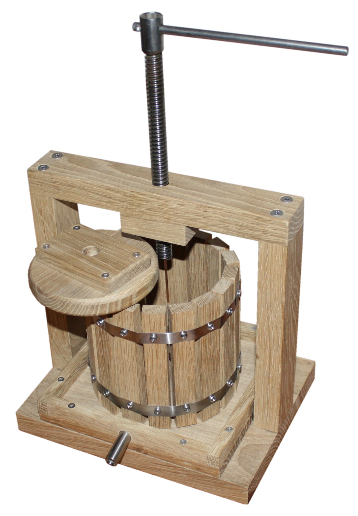

Sitter och dagdrömmer lite allmänt och blev nyfiken på hur man kan bygga en skruvpress.
Föremål för dagdrömmen är en fruktpress där pressen skruvas istället för att använda domkraft, typ som på bifogad bild.
Försökte då hitta vad det är för material som används till själva skruvdelen. Känns som att det är någon form av rampamuff eller liknande som sitter i regeln?
Finns dessa delar att köpa någonstans om man hittar rätt benämning på dem eller får man ta sig till en mekanisk verkstad för det?
Är alltså nyfiken på vad man kallar skruven med handtag och den motsvarighet till rampamuff som kan tänkas sitta i regeln :)
En träkonstruktion av en skruvpress för frukt med metallskruv och handtag.
Skruven är trapetsgängad för att dels gå lätt och dels ha stor rörelse per varv.
Trapetsgängad gängstång och trapetsgängade svetsmuttrar finns att köpas i skruvaffärer till exempel Swebolt.
Sedan är det enkelt att svetsa fast en stadig plåtbit i muttern och svetsa fast en bit rundjärn i ena ändan på skruven.
